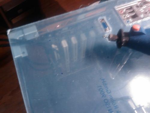

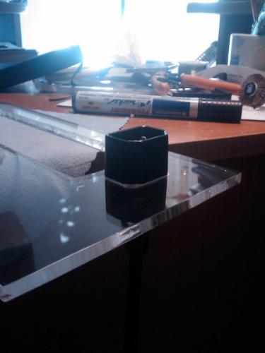

ασχοληθηκα με το καπακι.
τριφτηκαν ολα τα πλαινακαι γυαλιστηκαν.

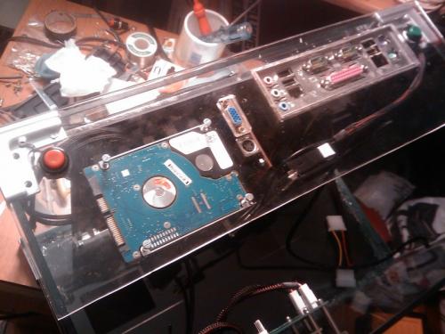

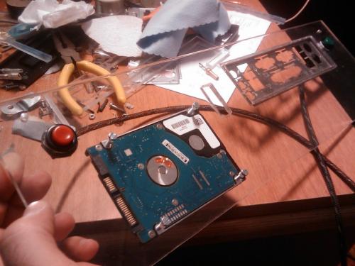

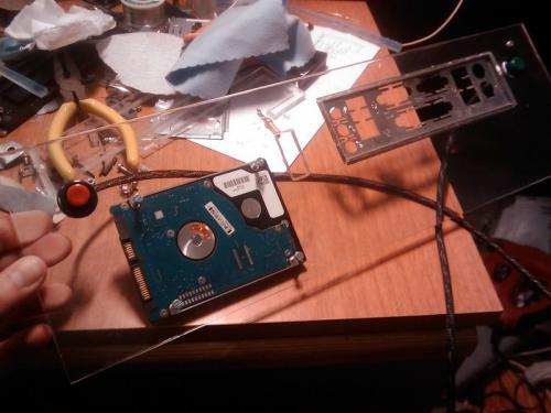

Εγιναν τρυπες για να στερεωθει ο δισκος και τρυπες για τα κουμπια power/reset.
Επισης κοπηκε στη μεση το καπακι, αφου το μισο θα ειναι βιδωμενο στη γυαλα( εγιναν και 2 τρυπες για 2 βιδουλες ,που θα πιανουν στη γυαλα)

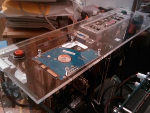

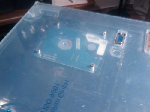

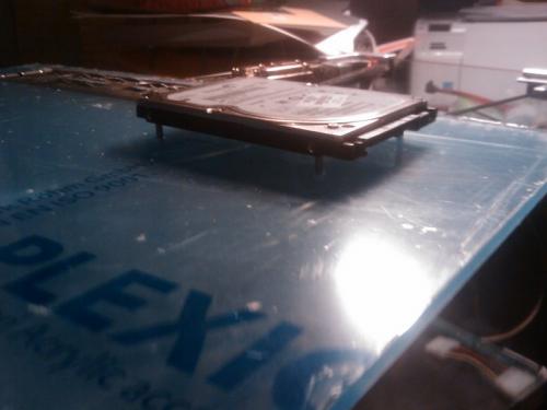

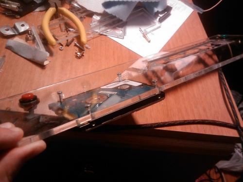

εδω σημαδια για τις βιδες του δισκου
[ATTACH]7673[/ATTACH]
και εδω βιδωμενος ο δισκος στο καπακι
[ATTACH]7674[/ATTACH]
[ATTACH]7675[/ATTACH]
[ATTACH]7676[/ATTACH]

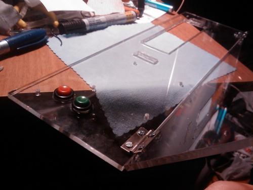

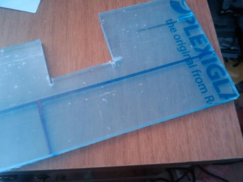

εδω φαινεται σε ποιο σημειο θα κοπει το καπακι
[ATTACH]7677[/ATTACH]
πλεον στα 2 . Θα πιαστουν μεταξυ τους με 2-3 μικρα μεντεσεδακια..
[ATTACH]7678[/ATTACH]

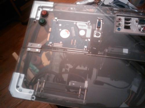

και τελος μερικες φωτογραφιες ,χωρις τις προστατευτικες μεμβρανες και με βιδωμενα τα κουμπια και το δισκο
[ATTACH]7679[/ATTACH]
[ATTACH]7680[/ATTACH]
[ATTACH]7681[/ATTACH]
[ATTACH]7682[/ATTACH]
[ATTACH]7683[/ATTACH]
[ATTACH]7684[/ATTACH]

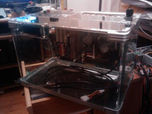

το σιγουρο ειναι οτι θα μπει η μπλε αμμος κατω , για να καλυψει και τα καλωδια και εκεινη η αντλια που βγαζει μπουρμπουληθρες.
θα δω πως θα φαινεται με αυτα και πως θα ειναι και ο χωρος με το τροφοδοτικο κατω και.. βλεποντας και κανοντας

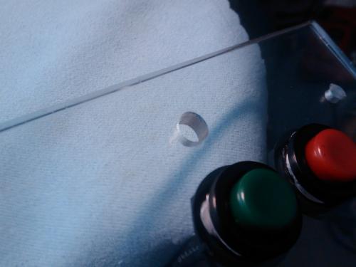

update 10

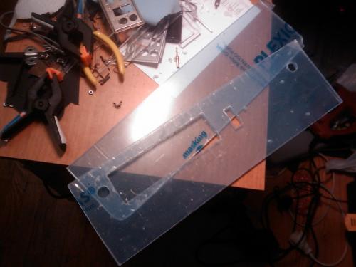

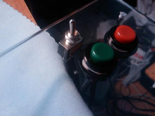

συνεχεια με το καπακι. Μια μικρη αλλαγη στη διαταξη των κουμπιων, αφου ξεχασα τη τροφοδοσια.
Στη θεση του reset , παει το καλωδιο γαι το τροφοδοτικο.
Και το reset παει διπλα στο power.

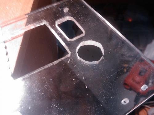

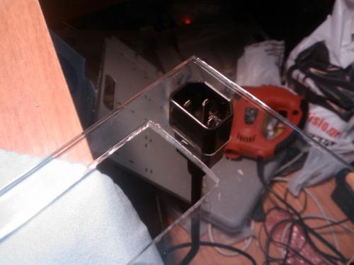

πρωην στρογγυλη τρυπα για το Reset και πλεον ορθογωνια για το extensiom cable του τροφοδοτικου
[ATTACH]7687[/ATTACH]
εδω φαινεται και το θηλυκο για το καλωδιο του τροφοδοτικου
[ATTACH]7688[/ATTACH]
[ATTACH]7689[/ATTACH]

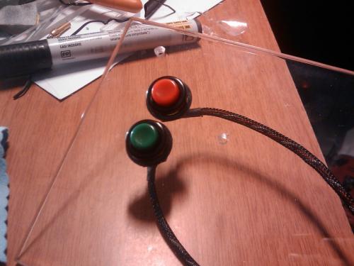

εγινε ακομα μια ιδια τρυπα διπλα στο Power, για το reset
[ATTACH]7690[/ATTACH]
εδω τα 2 κουμπια μαζι
[ATTACH]7691[/ATTACH]

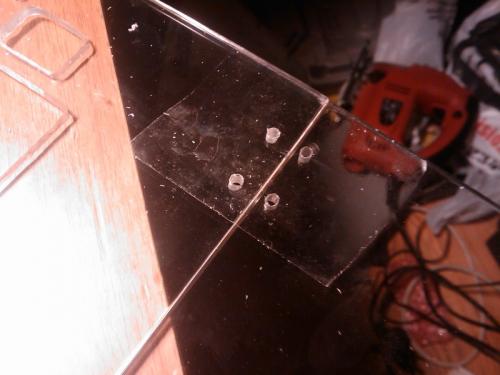

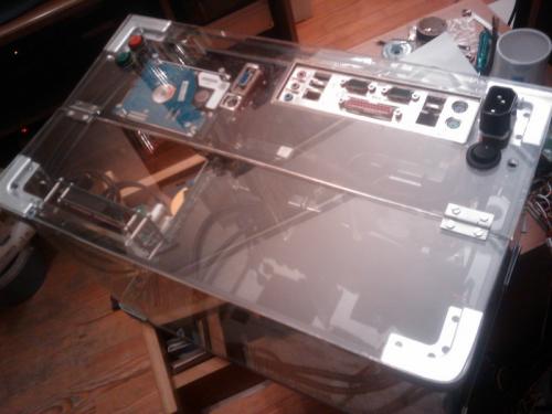

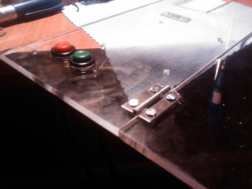

και τελος , γυαλιστηκε και το 2ο μισο καπακι και εγιναν τρυπες για τα μεντεσεδακια
[ATTACH]7692[/ATTACH]
[ATTACH]7693[/ATTACH]
[ATTACH]7694[/ATTACH]

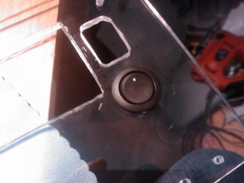

update 11

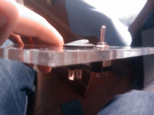

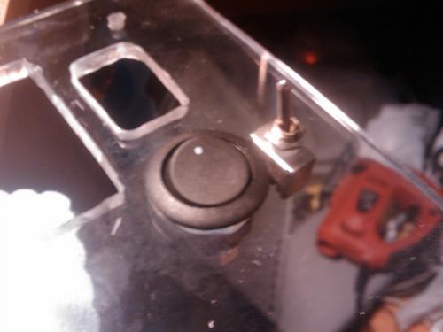

εγιναν μερικες ακομα τρυπες στο καπακι, για τα 2 διακοπτακια(ενα για τον ανεμιστηρα του τροφοδοτικου και ενα για την επιγραφη "oil pc".
Επισης για το διακοπτη on/off για τις καθοδικες λαμπες
τελος ,φτιαχτηκαν 2 βασουλες για να περασουν και να στηριχτουν καποιες γειωσεις και το καλωδιο usb γαι την οθονιτσα
τρυπα για το πρωτο διακοπτακι
[ATTACH]7707[/ATTACH]
περασμενος ο διακοπτης(του ανεμιστηρα του τροφοδοτικου)
[ATTACH]7708[/ATTACH]

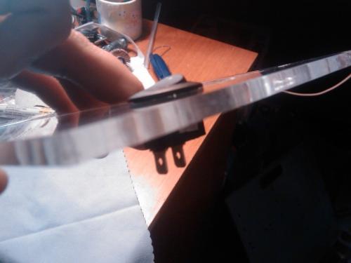

τρυπα για το διακοπτη για τις λαμπες
[ATTACH]7709[/ATTACH]
εδω φαινεται και ο διακοπτης τοποθετημενος
[ATTACH]7710[/ATTACH]
[ATTACH]7711[/ATTACH]

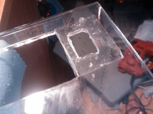

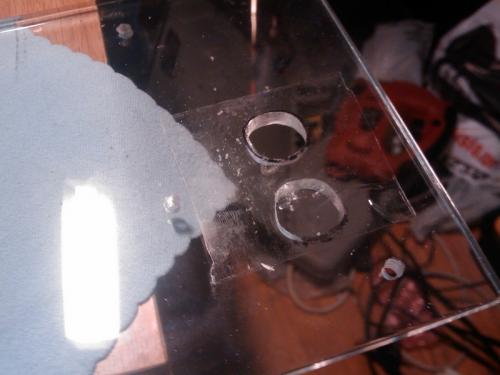

μια ακομα τρυπουλα για το διακοπτακι για το για την επιγραφη
[ATTACH]7712[/ATTACH]
[ATTACH]7713[/ATTACH]

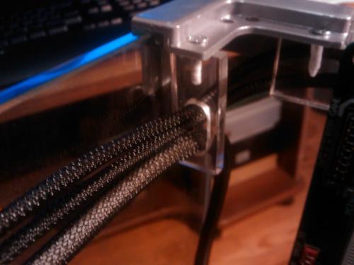

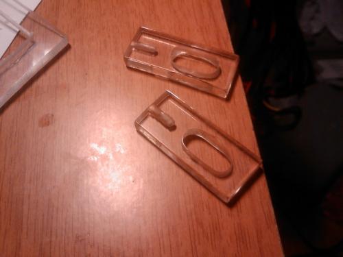

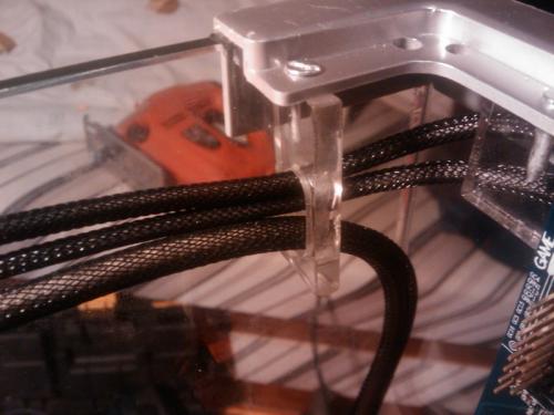

Και τελος οι 2 βασεις για τα καλωδια.
Κοπηκαν 2 ορθογωνια 1.5 χ 3.5 εκατοστα
[ATTACH]7714[/ATTACH]
εγιναν τρυπες για τις βιδες και 2 πιο μεγαλες οβαλ τρυπες για να περασουν τα καλωδια
[ATTACH]7715[/ATTACH]
και μερικες εικονες με περασμενα τα καλωδια
[ATTACH]7716[/ATTACH]
[ATTACH]7717[/ATTACH]
[ATTACH]7718[/ATTACH]

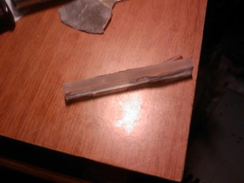

To Plexy πως το γυαλίζεις?
2-3 ποστ πιο πανω το ρωτησε και καποιος ακομα.
με φλογιστρο, αλλα ξεχασα να πω οτι πριν το φλογιστρο το τριβω με γυαλοχαρτο.
οσο πιο λειο, τοσο καλυτερα θα δειξει μετα.
η θαμπαδα και οι γραμμουλες απο το τριψιμο δε πειραζουν..με το φλογιστρο φευγουν.
Αλλα να μην εχει λακουβιτσες και εξογκωματα και μεγαλες ατελειες γενικα

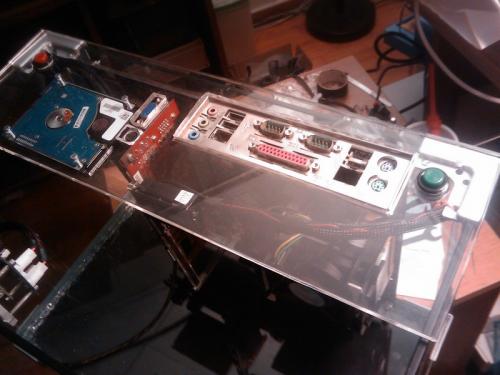

και μερικες φωτογραφιες μεχρι στιγμης,πολυ προχειρα βεβαια , αφου δεν ειναι ολα τοποθετημενα και βιδωμενα για να πατανε τελεια, αλλα για να παρετε μια ιδεα
και ενταξει δεν ειναι και οι καλυτερες και το αδικουν, αλλα με το κινητο και με το φωτισμο που εχω δε μπορω καλυτερα
[ATTACH]7731[/ATTACH]
[ATTACH]7732[/ATTACH]
[ATTACH]7733[/ATTACH]

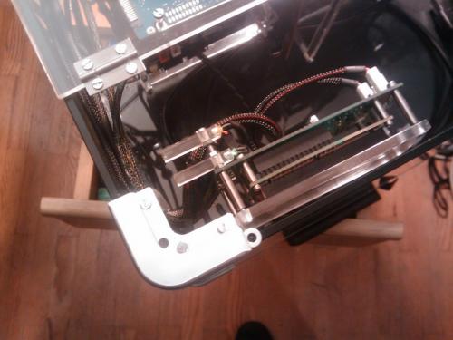

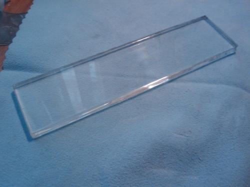

update 12

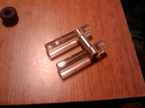

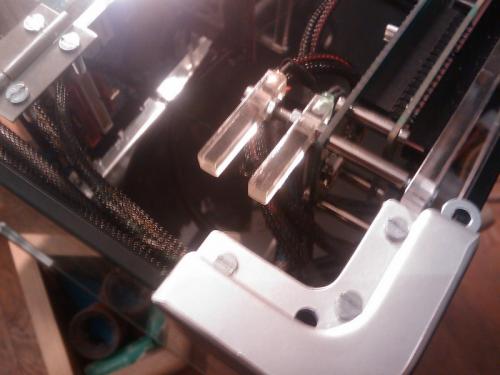

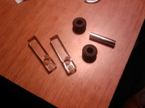

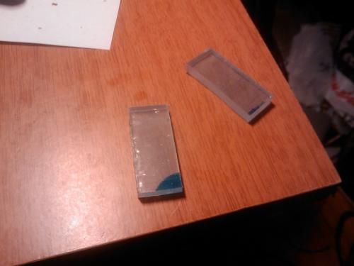

φτιαχτηκαν 2 μικρα παραλληλογραμμα Plexi , στα οποια μπαινουν τα 2 ledακια (power και σκληρος δισκος)
[ATTACH]7800[/ATTACH]
[ATTACH]7801[/ATTACH]
[ATTACH]7802[/ATTACH]
και μερικες φωτογραφιες τοποθετημενα
[ATTACH]7803[/ATTACH]
[ATTACH]7804[/ATTACH]
[ATTACH]7805[/ATTACH]

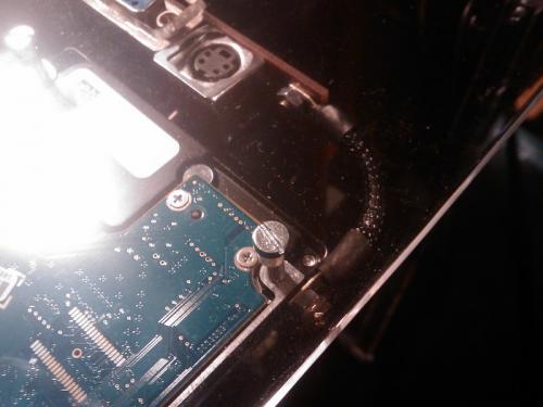

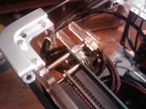

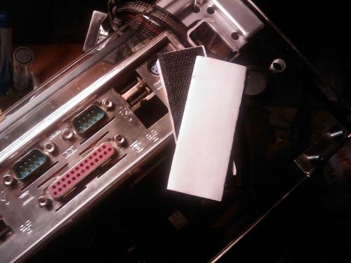

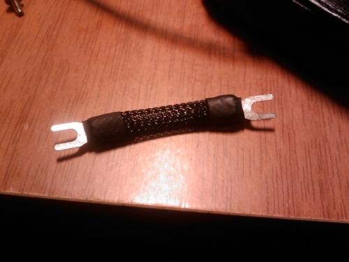

μπηκαν και γειωσεις στο δισκο και στη καρτα γραφικων
εδω φαινεται η γειωση στο δισκο
[ATTACH]7806[/ATTACH]
για τη καρτα γραφικων για να φαινεται πιο ωραια και να μη γεμισει ο κοσμος καλωδια, φτιαχτηκε μια μικρη γειωση που παει απο τη καρτα γραφικων στο δισκο και ο δισκος με τη σειρα του στο τροφοδοτικο
[ATTACH]7807[/ATTACH]
[ATTACH]7808[/ATTACH]

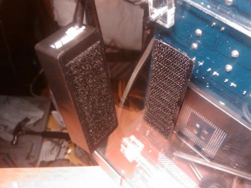

στη συνεχεια, χρησιμοποιησα ενα μεγαλο αυτοκολλητο διπλης οψης, για να στηριχτει ο μετασχηματιστης απο τις λαμπες, στο πισω μερος της γυαλας
[ATTACH]7809[/ATTACH]
[ATTACH]7810[/ATTACH]
[ATTACH]7811[/ATTACH]

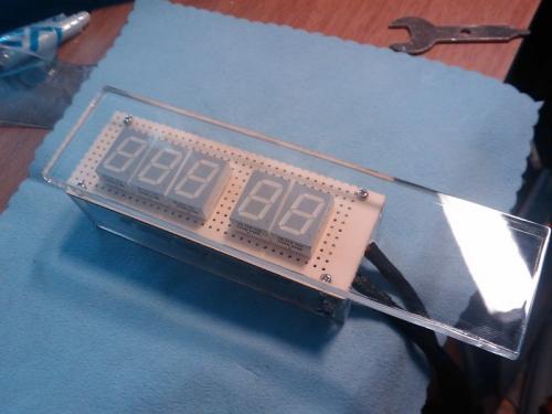

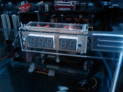

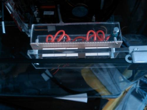

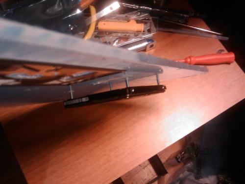

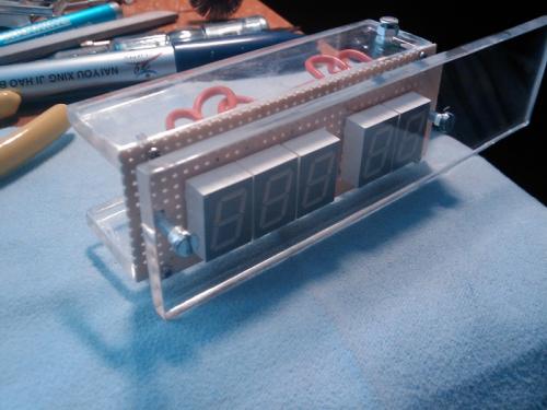

και τελος φτιαχτηκε και μια βαση απο Plexi για να στηριχτει η πλακετιτσα "oil pc"
[ATTACH]7812[/ATTACH]
εδω τριμμενο,γυαλισμενο , ετοιμο για να γινουν οι τρυπες και ενα "γαμα" για να καθεται ωραια στη γυαλα, οπως ειχε γινει και με τη βαση για την οθονιτσα
[ATTACH]7813[/ATTACH]
fit test και υπολογισμος που θα γινουν οι τρυπες κλπ
[ATTACH]7814[/ATTACH]
σιγα σιγα προχωραει...
[ATTACH]7815[/ATTACH]
[ATTACH]7816[/ATTACH]
και περασμενο
[ATTACH]7817[/ATTACH]
[ATTACH]7818[/ATTACH]
