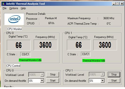

ea6gka Δημοσιεύτηκε Νοέμβριος 11, 2006 #1 Δημοσιεύτηκε Νοέμβριος 11, 2006 γιατι ειναι ετσι? 7 βαθμοι ειναι παρα πολλοι , υπαρχει καποια εξηγηση?
gdp77 Νοέμβριος 11, 2006 #2 Νοέμβριος 11, 2006 Αυτές οι μετρήσεις είναι και με τους δυο πυρήνες idle; Και αν ναι, για πόση ώρα; Επίσης υπάρχει περίπτωση το heatspreader να μην κάνει τόσο καλή επαφή με το cpu0 και σαν αποτέλεσμα να βλέπεις αυτές τις διαφορές θερμοκρασίας. Ακόμα, μπορεί και το heatsink που χρησιμοποιείς να μην κάνει καλή επαφή με τον επεξεργαστή.
panoc Νοέμβριος 11, 2006 #3 Νοέμβριος 11, 2006 ισως γιατι ο ενας πυρηνας ειναι παντελως idle ενω ο αλλος "τρεχει" οτι τρεχει τελος παντων σε idle?
def Νοέμβριος 11, 2006 #4 Νοέμβριος 11, 2006 και σε μενα Γιωργο η διαφορα ειναι +10 ο ενας πυρηνας απο τον αλλο
Thresh86 Νοέμβριος 11, 2006 #5 Νοέμβριος 11, 2006 αυτό που είπε ο panoc.Ο ένας πυρήνας "ασκείται" πιο πολύ απο τον άλλον.
ea6gka Νοέμβριος 11, 2006 Author #6 Νοέμβριος 11, 2006 και οι 2 ειναι idle παιδες, τελειως. και τελος παντων και αν δουλευει παραπανω δεν ξεπερναει το 5%. περιπτωση να ειναι τοσο στραβο το HS ...τι να πω ειναι δυνατον να ειναι ΤΟΣΟ στραβο
Makis Hourdakis Νοέμβριος 11, 2006 #7 Νοέμβριος 11, 2006 Ακόμα και να δουλεύει πιο πολύ ο ένας, δεν θα έπρεπε να μεταδίδεται θερμότητα απο τον πιο θερμό στον πιο ψυχρό και οι θερμοκρασίες τους να είναι πιο κοντά;;;; Απλή φυσική....
stratos1978 Νοέμβριος 11, 2006 #8 Νοέμβριος 11, 2006 Εγω παντως με "μαμησια" ψυκτρα και Αrctic Silver 5 παστα.....σε full idle για αρκετη ωρα και τους δυο πυρηνες εχω πολυ μικρες διαφορες
Chosen Νοέμβριος 11, 2006 #9 Νοέμβριος 11, 2006 Αρχική απάντηση από stratos1978... σε full idle για αρκετη ωρα ... ?!
stratos1978 Νοέμβριος 11, 2006 #10 Νοέμβριος 11, 2006 Αρχική απάντηση από Chosen [Σήμερα, στις 15:47] ?! Για να ειμαι ακριβολογω για κανα 15λεπτο ....φυσικα τα τελευταια 5λεπτα ανεβωκατεβαινα απο 57-59 βαθμους........ Που????? το περιεργο?????
Maximus Νοέμβριος 11, 2006 #12 Νοέμβριος 11, 2006 Αρχική απάντηση από stratos1978Που????? το περιεργο????? Full Idle?> Full load εννοείς Ea6gka, είναι όντως μεγάλη η διαφορά. Το coretemp τι σου λέει όταν το ΤΑΤ λέει αυτά τα νούμερα?
stratos1978 Νοέμβριος 11, 2006 #13 Νοέμβριος 11, 2006 Ουπς... εχεις δικιο ...full load εννοω.... :hehe: :tw:
panoc Νοέμβριος 11, 2006 #14 Νοέμβριος 11, 2006 full load λογικο να εχουν πανω κατω τις ιδιες καθοτι και οι 2 ειναι στο 100%

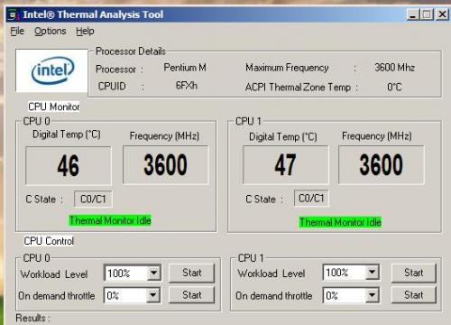

stratos1978 Νοέμβριος 12, 2006 #15 Νοέμβριος 12, 2006 Να παραθεσω και τις *full idle* θερμοκρασιες μου......:turn:
Athens2004 Νοέμβριος 12, 2006 #16 Νοέμβριος 12, 2006 Και εμένα 1c διαφορά. Μάλλον ο 1 πυρήνας υπο-απασχολειται Αστο λίγη ώρα κανα 2-3 λεπτά με κλειστά services [antivir κλπ]
