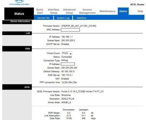

_Chris_ Δημοσιεύτηκε Φεβρουάριος 11, 2010 #1 Δημοσιεύτηκε Φεβρουάριος 11, 2010 Εχει ενας φίλος εδω και 7 μηνες conn-x 24mbps και απο την πρωτη μερα απ οτι μου λεει του κανει συνεχεια αποσυνδεσεις καθε 2-3 λεπτα για 2-5 δευτερολεπτα. Πηγα να κατεβασω κατι απο rapidshare κατεβασε 10mb και κοπηκε... Ο ιδιος δεν εχει ασχοληθει μεχρι τωρα (δεν εχει και πολυ ιδεα απο pc) γιατι το χει συνηθησει αλλα ειναι λιγο τραγικο να μην μπορει να κατεβασει κατι... Το laptop ειναι με wifi στα 3 μετρα απο το router χωρις εμποδια αναμεσα. Δοκιμασα και με ethernet και κανει τα ιδια. Η γραμμη φαινεται ok [ATTACH]7330[/ATTACH] Μπορει να δοκιμασει κατι ο ιδιος πριν παρει τον OTE??

johzaf Μάρτιος 29, 2010 #13 Μάρτιος 29, 2010 Εγώ πάντως είδα ότι έχεις σχετικά χαμηλό Noise Margin αυτό πρέπει να είναι >9db εσύ έχεις 8,2 και line attenuation 21,9 δεν είναι σίγουρα και η ιδανικότερη γραμμή.
GeorgeVasil Μάρτιος 29, 2010 #14 Μάρτιος 29, 2010 Εγώ πάντως είδα ότι έχεις σχετικά χαμηλό Noise Margin αυτό πρέπει να είναι >9db εσύ έχεις 8,2 και line attenuation 21,9 δεν είναι σίγουρα και η ιδανικότερη γραμμή.Το Line attenuation ειναι αρκετα καλο..το Μargin επισης..8-9 εχουν ολοι..
johzaf Μάρτιος 30, 2010 #15 Μάρτιος 30, 2010 Το Line attenuation ειναι αρκετα καλο..το Μargin επισης..8-9 εχουν ολοι.. Ο ΟΤΕ δίνει κατώτατο όριο 6.5db απο εκεί και κάτω αρχίζουν τα προβλήματα, πάντως άσχετα με αυτό κοιτάζουμε και για συσκευές που μπορεί να έχουν επαγωγικούς θορύβους, όπως πινακίδες νέον aircondition κ.λ.π

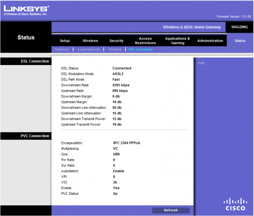

redgiwrgos Ιούνιος 9, 2010 #18 Ιούνιος 9, 2010 WOOOOOW! Kοίτα τα δικά μου τα χάλια, ανάθεμα την 24άρα του ΟΤΕ! [ATTACH]8435[/ATTACH] [ATTACH]8436[/ATTACH]
antonis Ιούνιος 9, 2010 #19 Ιούνιος 9, 2010 ετσι εκανα και εγω και σωθηκα φιλε.καλα εκανες.παροχος?πΟΤΕ.
ea6gka Ιούνιος 9, 2010 #20 Ιούνιος 9, 2010 redgiwrgos η γραμμη σου ειναι για τα μπαζα, το 50ρι βγαζει ματια
