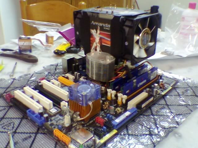

Όταν το πήγα στα 451 ήμουν με αυτά που έχω στη φωτό
Ένα αερόψυκτο tec στη cpu και κουλεράκια με ψύκτρες στα chipset
