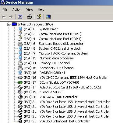

Δεξι κλικ My computer->Properties->Hardware->Device Manager->View->Recources by Type->Interrupt Request
κανε expand και θα δεις κατι σαν αυτο.
Αν η καρτα σου καθεται με καποια αλλη συσκευη
ειναι αυτο που προανεφερε ο trendy.

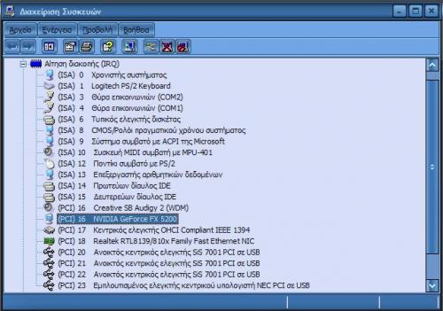

Δεν είμαι σίγουρος, αλλά τελικά αυτό πρέπει να ήταν. Έβαλα την κάρτα δικτύου σε άλλη θύρα PCI και το πρόβλημα έφτιαξε! Τώρα έχω συνδεδεμένο το ρούτερ μέσω ethernet Και λειτουργεί μια χαρά!!!! Το μήνυμα το διάβασα αφού έκανα την αλλαγή, οπότε δεν ξέρω αν άλλαξε κάτι στα irq requests...
Μήπως στην προηγούμενη θέση που το είχα έπεφτε μαζί με κάτι άλλο??? Από περιέργεια, μπορεί να αλλάξει το irq μιας συσκευής χωρίς αλλαγή θύρας PCI? Η κάρτα ήχου μου πέφτει πάνω στην κάρτα οθόνης (PCI 16).

Κάθε pci slot, εκτός και αν δηλωθεί διαφορετικά στο bios, έχει κάποιο irq. Σε κάποια από αυτά μπορεί να συμπίπτουν με άλλα slots ή συσκευές. Γενικά καλό είναι να αποφεύγονται τα irq conflicts, εφόσον είναι δυνατόν. Αυτό που πέφτει πάνω στην κάρτα οθόνης σου είναι ο firewire controller. Η κάρτα ήχου είναι στο 19.
Ωπ ναι κατά λάθος κοίταζα τα σκρινσοτ του άλλου.
’λλαξε θέση στην creative.
απο το ss του αλλου ειναι onboard ο 1394
και δεν(τουλαχιστον προσωπικα) ξερω να αλλαζω την θεση της.:)

Καλά, δε θα έπρεπε να είχα καταλάβει κάτι? Ίσως δεν υπάρχει πρόβλημα.
Βλέποντας τις ιδιότητες από τις κάρτες γραφικών και ήχου στην καρτέλα "πόροι" βλέπω ότι το πεδίο "διενέξεις" είναι κενό...
Επίσης οι περιοχές εισόδου/εξόδου είναι διαφορετικές για κάθε κάρτα
