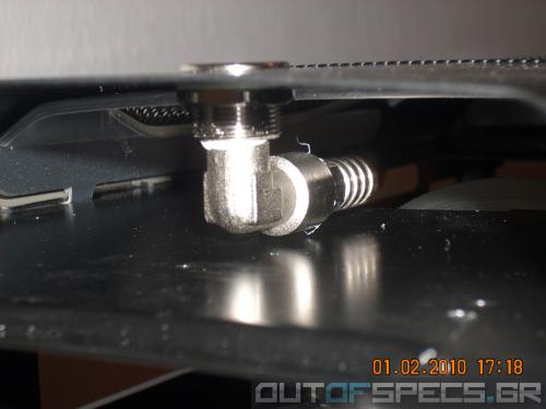

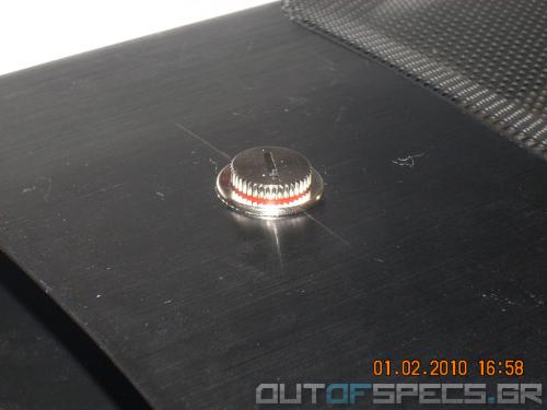

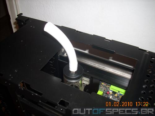

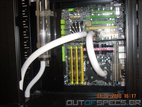

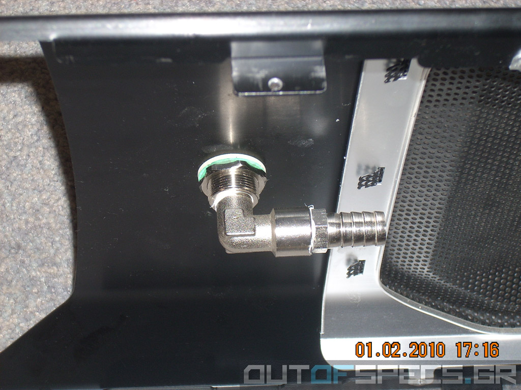

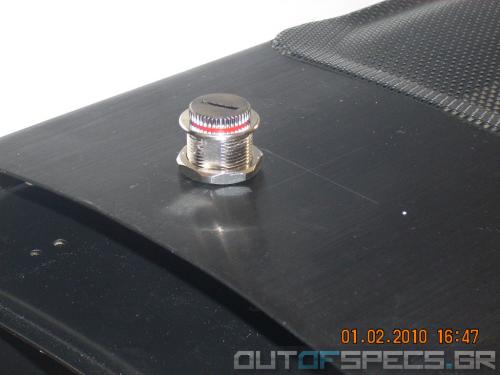

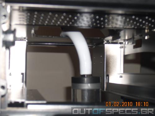

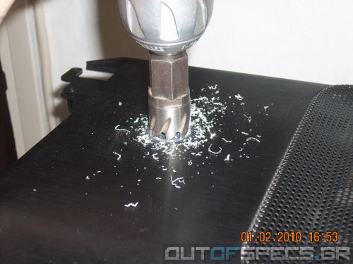

CrazyAnt Φεβρουάριος 4, 2010 Author #43 Φεβρουάριος 4, 2010 Για μεγαλύτερη ευκολία κατά το γέμισμα του κυκλώματος με νεράκι αποφασίσαμε να τοποθετήσουμε ενα fillport (pics @#21) στην οροφή του κουτιού [ATTACH]7225[/ATTACH] Ανοίχτηκε προσεκτικά η τρύπα με ποτυροτρύπανο στην μέση της απόστασης μεταξύ της πρόσοψης του κουτιού και της σίτας που υπάρχει στην οροφή [ATTACH]7226[/ATTACH] Το fillport έτοιμο τοποθετημένο [ATTACH]7227[/ATTACH] Για να φτάσει από το fillport μέχρι το τάνκ ο σωλήνας,χρησιμοποιήσαμε μια γωνία + ρακόρ [ATTACH]7228[/ATTACH] Από διαφορετική οπτική γωνία [ATTACH]7229[/ATTACH] Η διαδρομή του σωλήνα από το τάνκ. [ATTACH]7230[/ATTACH] [ATTACH]7231[/ATTACH] Όπως βλέπετε,ο σωλήνας περνάει μέσα από το κενό που υπάρχει μεταξύ του σκελετού του κουτιού και του εξωτερικού περιβλήματος που κουμπώνει από πάνω. Η χρήση του fillport θα εξυπηρετήσει στο γέμισμα του κυκλώματος,χωρίς να χρειαστεί να ανοιχτεί το κουτί καθόλου ή να μετακινηθεί το τάνκ και να ανοιχτεί το καπακι του. Ανοίγοντας το fillport απλά προσθέτουμε νερό το οποίο με τη σειρά του καταλήγει μέσα στο τάνκ. teaser [ATTACH]7232[/ATTACH] Σαν κάτι να πάει να γίνει

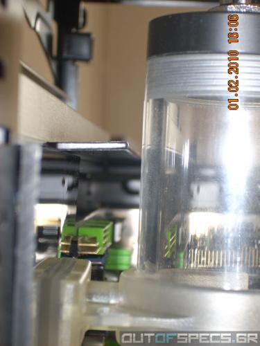

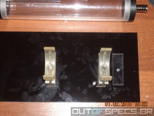

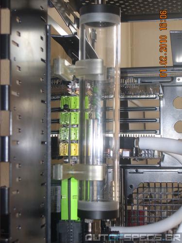

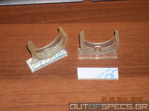

CrazyAnt Φεβρουάριος 4, 2010 Author #44 Φεβρουάριος 4, 2010 Το τάνκ της Alphacool,Cape Coolplex 25 External Για την τοποθέτηση του τάνκ μέσα στο κουτί φτιάξαμε μια βάση-"καλύπτρα" απο plexiglass πάνω στην οποία θα πατήσει το τάνκ. Η βάση-"καλύπτρα" αυτή θα βοηθήσει και στην "εξαφάνιση" καλωδίων,προσφέρει όμως και καλύτερο αισθητικό αποτέλεσμα στο εσωτερικό του κουτιού Οι βάσεις στήριξης του τάνκ και η βάση απο plexiglass (SetAcryl ) [ATTACH]7233[/ATTACH] Εδώ πλέον προσαρμοσμένες πάνω στην "καλύπτρα" [ATTACH]7234[/ATTACH] Όπως θα προσέξατε,στις βάσεις στρήριξης προσθέσαμε από μια μικρή πατούρα φτιαγμένη απο plexi. Οι πατούρες αυτες έγιναν για δύο πρακτικούς και μόνο λόγους. Για να μην χρειάζεται να αφαιρεθεί ολόκληρη η βάση-"καλύπτρα" προκειμένου να βγει το τάνκ αν χρειαστεί. Επειδή το τάνκ χρειαζόταν να "βγει" μερικά χιλιοστά πιο έξω,καθώς διαφορετικά έβρισκε στο νεύρο του σκελετού. Ετσι κερδίσαμε τον απαιτούμενο "αερα" Perfect fit !! [ATTACH]7236[/ATTACH] [ATTACH]7235[/ATTACH] Στις τελευταίες φωτογραφίες φαίνεται λιγάκι η ελαφρώς καθρεφτίζουσα επιφάνεια του μαύρου plexiglass
