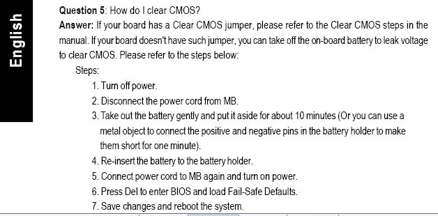

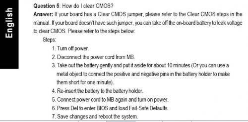

GeorgeVasil Οκτώβριος 19, 2006 #10 Οκτώβριος 19, 2006 Αρχική απάντηση από Malkav δεν πρέπει να είναι θέμα χωριτικότητας, απλά δεν τη γουστάρει ή έχει σώσει πιο σφηχτά timmings, τα οποία σηκώνει η 512.αν έχεις σχετική εμπειρία, δοκίμασε clear cmos με το Dimm των 1GB Διαβασε το manual και δοκιμασε αυτο...^..Δεν ειναι δυσκολο.Ενα jumper θα αλλαξεις θεση ή θα βγαλλεις για λιγο την μπαταρια.Κατι ασχετο...:Οι δισκοι ειναι SATA?
GeorgeVasil Οκτώβριος 19, 2006 #12 Οκτώβριος 19, 2006 Αρχική απάντηση από filip13 [Σήμερα, στις 23:27] Οχι... Είναι IDEΠοιο manual? Δοκιμασες να τους συνδεσεις σε διαφορετικο καναλι το καθε εναν?Manual της moboEdit:1)Δοκιμασε και της μνημες σε διαφορετικα καναλια.2)Κανε Bios update(αν και δεν νομιζω να χρειαζετε).3)Κανε Clear Cmos ...(αυτο που θα ψαξεις στο manual).4)Δοκιμασε και να τεσταρεισ τις μνημες μηπως εχουν κατι...(Memtest )
filip13 Οκτώβριος 19, 2006 Author #13 Οκτώβριος 19, 2006 Όταν λες κανάλι τι εννοείς; (Συγχώρα με, μαθαίνω ακόμα!)
GeorgeVasil Οκτώβριος 19, 2006 #14 Οκτώβριος 19, 2006 Αρχική απάντηση από filip13 [Σήμερα, στις 23:32] Όταν λες κανάλι τι εννοείς; (Συγχώρα με, μαθαίνω ακόμα!) No problem man .Εδω ειμαστε για να βοηθαμε. Δες την εικονα.Αυτα ειναι τα 2 καναλια IDE της μητρικης σου.Συνδεσε τον εναν σκληρο στο 1 καναλι και τον δευτερο στο αλλο καναλι.(βγαλε τυχον DVD-RW οδηγους για την δοκιμη και μονο για να μην μπερδευτεις.)
