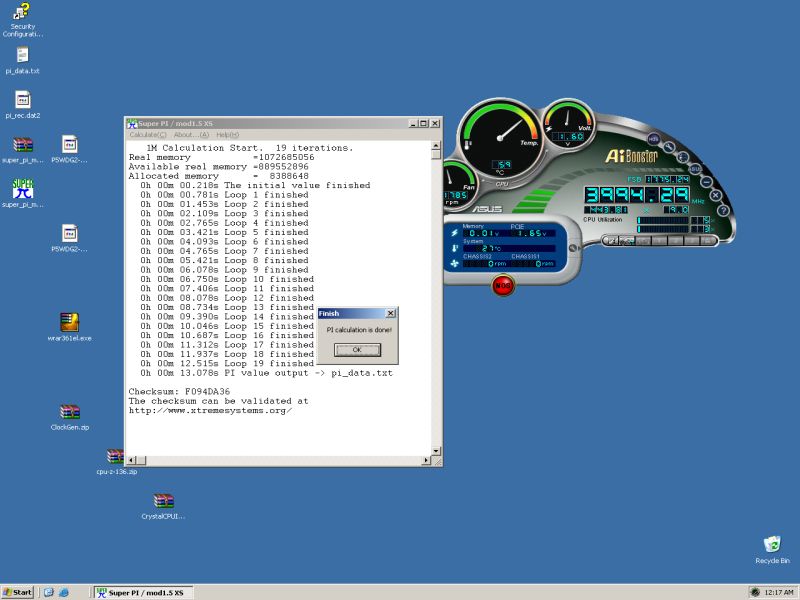

GoriLLakoS Δημοσιεύτηκε Οκτώβριος 16, 2006 #1 Δημοσιεύτηκε Οκτώβριος 16, 2006 Πηρα εναν να δοκιμασω και εγω ο κακομοιρος και βγηκε διαμαντακι.. L629B004 ειναι με pack date 6 Σεπτεμβρη Δεν προλαβα να τον δοκιμασω και πολυ επειδη αλλαξα 4-5 bios στην μητρικη (Asus P5WWDG2 WS 975 ) η οποια φαινεται να πηγαινει πολυ καλα... Με το default bios μπουταρε στα 435 Με ενα special bios εγινε μια αποπειρα να ξεκλειδωθει το multi αλλα ματαια... Mε το 0502 μπουταρε στα 380 αλλα με τo ΑΙ ΝOS εφτασε μεχρι και 447 και απο τοτε μπουταρε και απο 447 κανονικα... Μερικα δοκιμαστικα με 1.6375ρευμα και στοκ ψυκτρα με εναν 12αρι delta να χτυπαει απο πανω chipset+cpu+μνημες Θα μου πειτε βεβαια πως ειχα 57βαθμους idle...αλλα δεν πειραζει... Αυριο περισσοτερα αποτελεσματα μιας και πεσαν ολοι για υπνο και ενοχλουσε ο Delta λεγανε ταχα μου ταχα μου..
Skinny13 Οκτώβριος 16, 2006 #2 Οκτώβριος 16, 2006 OMG !!!!!!!!!!!!!!!!!!!!!!!!!!!!!!!!!!!!!!!!!! 3994 on air! πλακα μας κανεις ετσι? we want more, ξερεις εσυ, τοσα κανιστρα εχεις
GoriLLakoS Οκτώβριος 16, 2006 Author #3 Οκτώβριος 16, 2006 Παράθεση Αρχική απάντηση από Skinny13 OMG !!!!!!!!!!!!!!!!!!!!!!!!!!!!!!!!!!!!!!!!!! 3994 on air! πλακα μας κανεις ετσι? we want more, ξερεις εσυ, τοσα κανιστρα εχεις Βασικα το τσιπσετ πρεπει να με εκοβε..θελει πανω απο 1.8V...
esdee Οκτώβριος 16, 2006 #4 Οκτώβριος 16, 2006 bill με την hyper6+ (++deltaz) νομιζω θα βγαλει ανετα 32m στα 4. δεν νομιζω πανω απο 440-445 fsb να κανεις κατι γιατι απο οτι ειδα απο εκει εκοβε το ΟC. ισως με 2.0V πραγματικα Vmch και οχι κουτσα 1.8 που δινει το ASUS να πιασει και 460-470

Vagouridis Οκτώβριος 17, 2006 #9 Οκτώβριος 17, 2006 Παράθεση Αρχική απάντηση από mortisboy ...φοβερο κομματι μαν....αντε βαλτον στα κρυα βρεε ...εε και δεν νομιζω να το τσιμπησες και πολυ τυχαια το κομματι... :p ..σημερα θα δοκιμασω τον δικο μου L630A284...για να δουμε Εγω βασιμες υποψιες οτι θα παει καλυτερα απο του Γοριλλακου.....

Vagouridis Οκτώβριος 17, 2006 #13 Οκτώβριος 17, 2006 Παράθεση Αρχική απάντηση από esdee εντελως τυχαια... no kidding Και εγω τυχαια δοκιμασα , εναν L629, L630 , L632 , L636 και κατι ψιλα.Ο 630 με νερο βεβαια και 1.525 απο bios benchαρε στα 4150 για spi 1M. Ο 629 εαν και Β δεν πηγε τοσο οσο ο 630.Τραγωδιες ηταν ο 624 ,626 και φυσικα ο 636...
esdee Οκτώβριος 17, 2006 #14 Οκτώβριος 17, 2006 Παράθεση Αρχική απάντηση από Vagouridis Και εγω τυχαια δοκιμασα , εναν L629, L630 , L632 , L636 και κατι ψιλα.Ο 630 με νερο βεβαια και 1.525 απο bios benchαρε στα 4150 για spi 1M. Ο 629 εαν και Β δεν πηγε τοσο οσο ο 630.Τραγωδιες ηταν ο 624 ,626 και φυσικα ο 636... Ο 6700 (με τον οποιο περασα σε darkside) και αυτος ο 6600 (τα μονα CPU που εχω δοκιμασει εκτος απο τους X6800) ειναι τα μονα CPU που εχω δει και τα δυο με διαλεγμα 'α μπε μπα μπλομ' απο ραφι.Ισως καποια στιγμη μπω στην διαδικασια να 'δοκιμασω' 10 πχ 6600 η 6700 και να κρατησω εναν αλλα με τον 6600 που δειχνει ο Βασιλης ηταν απλη κ***φαρδια αν μπορει να θεωρηθει καλο κομματι. (μιας και ο 630 που λες φαινεται για καλυτερο κομματι)
Vagouridis Οκτώβριος 17, 2006 #15 Οκτώβριος 17, 2006 Βρε και εγω απο το ραφι τους πηρα...Απλα τα δειγματα μου εδειξαν 628,629,630 να πηγαινουν πολυ καλα.Με τον 630 να ειναι λιγο καλυτερα.
