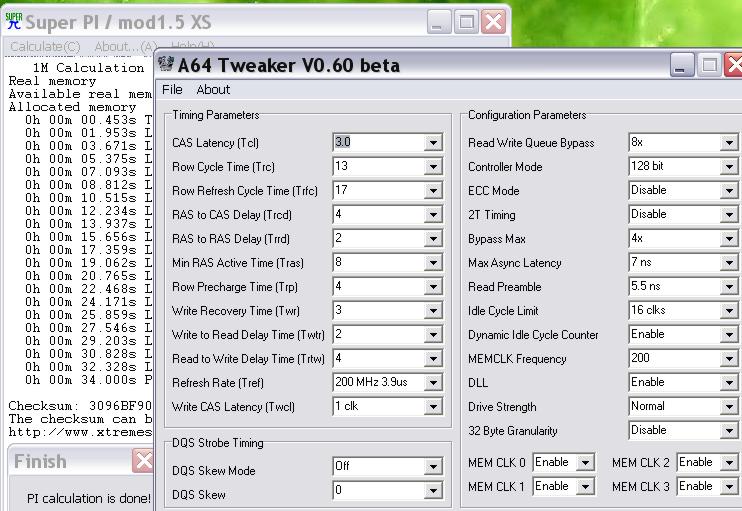

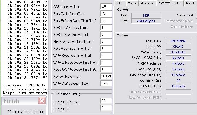

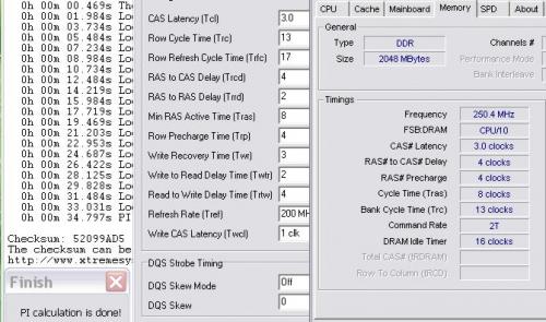

Εμένα ανεβαίνει ακόμα και με 2.8v στα 250 σταθερά.
Η εικόνα που έβαλα είναι με 250Χ10, δηλαδή DDR500 2T 3-4-4-8. Δεν δοκίμασα 1Τ, ούτε αύξησα το vdimm. Με ενδιαφέρει να δουλέψω λίγο καιρό με αυτές τις ρυθμίσεις, ώστε να σιγουρευτώ ότι τα έχει αυτά και μετά θα πάω παραπάνω.
