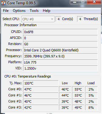

Σκέφτομαι να λαπάρω το CPU μου και να λαπάρω και λίγο το μπλοκ.
Σκέφτομαι όμως:
1) Αν το κάνω αυτό στο CPU, αξίζει ή θα χάσει την αξία του και δεν θα μπορώ να το πουλήσω?
Σκέφτομαι να δώσω CPU+MOBO+RAM ένα 200άρι όλα.
2) Αυτή τη στιγμή με θερμοκρασία δωματίου 25C έχω:
1,4V στο CPU...
Για μενα το να πειράξεις τον επεξεργαστή μια που σκέφτεσαι να τον δώσεις (πέρα απο το οτι θα χάσεις την εγγύηση ) δεν είναι απαραίτητο.
Το μπλόκ θα μπορούσες να το λαπάρεις .Αν όμως ο επεξεργαστής σου έχει καμπυλότητα μάλον θα κάνεις τα πράγματα χειρότερα .Αν τα κάνεις και τα 2
θα έχεις το καλύτερο δυνατό αποτέλεσμα αλλα ισχύει ότι έιπα και πιο πάνω .
Σε ηρεμία είναι αυτές οι μετρήσεις?
