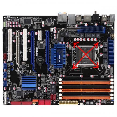

eleven Ιούνιος 4, 2010 #132 Ιούνιος 4, 2010 στο μπλοκ και το τανκ του 11 μπορούν να μπουν αυτα http://www.aquatuning.de/product_info.php/info/p6533_13-10mm--10x1-5mm--screw-on-fitting-outer-thread-G1-8-----black-nickel.htmlμαζι με αυτους τους σωληνες http://www.aquatuning.de/product_info.php/info/p8804_Koolance-tubing-13-10mm--3-8-ID--UV-active-clear.html ??? (μάλλον θα παραγγείλω απο κει ψυγειο και λέω να πάρω σωλήνες και ρακορ ολα ΜΑΖΙ μια και είναι πιο φθηνα) Κανένα απο τα 2 δεν κάνει για σένα. Τα ρακόρ έχουν σπείρωμα G1/8 και τα λάστιχα έχουν εσωτερική 10 και εξωτερική 13 . Εσυ ψάχνεις για ρακόρ που να έχουν σπείρωμα G 1/4 και λάστιχα με εσωτερική απο 12mm και πάνω. Σε αυτή μπαίνει αυτό της υπογραφής μου?Ρωτάω επειδή κάποιος μου είπε ότι δέχεται και 775 ψήκτρα. [ATTACH]8363[/ATTACH] Στα σημεία που είναι τα βελάκια είναι οι τρύπες για socket 775 ,οπότε μπορείς να βάλεις το μπλόκ.
Heatspreader Ιούνιος 4, 2010 #133 Ιούνιος 4, 2010 Καλά του τα έλεγα του Πλαισιά τεχνικού και επέμενε ότι δεν μπαίνει.Ευχαριστώ!
eleven Ιούνιος 4, 2010 #134 Ιούνιος 4, 2010 Καλά του τα έλεγα του Πλαισιά τεχνικού και επέμενε ότι δεν μπαίνει.Ευχαριστώ!Να του πείς να διαβάζει outofspecs για να ενημερώνεται.......Hint :κλικ στο outofspecs και θα το δεις
