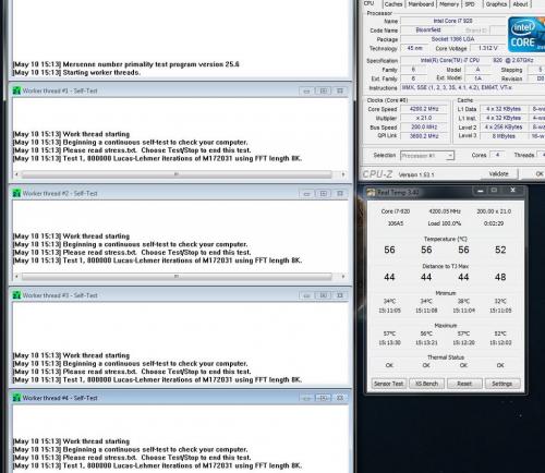

GeorgeVasil Μάϊος 10, 2010 #116 Μάϊος 10, 2010 Έτσι και αλλιώς οι i7 είναι πιο δροσεροί από τον Q6600...χαχαχαχΕιδικα με HT Οn..παγωμενοι.lol
Heatspreader Μάϊος 10, 2010 #117 Μάϊος 10, 2010 Αν το κάνεις όμορφα και προσεκτικά δεν θα φαίνεται πολύ .Βαλε και πιο μεγάλες ροδέλες για να κρύβουν την "επέμβαση" και θα είσαι οκ.Όταν έρθει η ώρα για i7, θα το δοκιμάσω έτσι και αν δεν μου αρέσει, το κουβεντιάζουμε πάλι.Με τι μπορεί να ανοίξουν οι τρύπες?χαχαχαχΕιδικα με HT Οn..παγωμενοι.lolΠιο ζεστός από Q6600?????
GeorgeVasil Μάϊος 10, 2010 #118 Μάϊος 10, 2010 Όταν έρθει η ώρα για i7, θα το δοκιμάσω έτσι και αν δεν μου αρέσει, το κουβεντιάζουμε πάλι.Με τι μπορεί να ανοίξουν οι τρύπες? Οι τρύπες είναι Μ3 ή M4 (Μαλλον Μ4). Πάρε τρυπάνι μεγαλύτερης διατομής για να κερδίσεις αυτά τα 2-3 χιλιοστά που λείπουν.Τρυπανι για σιδερο/ξυλο. Πιο ζεστός από Q6600????? Μολις δοκιμασεις ..θα μου πεις
Heatspreader Μάϊος 10, 2010 #119 Μάϊος 10, 2010 Οι τρύπες είναι Μ3 ή M4 (Μαλλον Μ4). Πάρε τρυπάνι μεγαλύτερης διατομής για να κερδίσεις αυτά τα 2-3 χιλιοστά που λείπουν.Τρυπανι για σιδερο/ξυλο. OK...Μολις δοκιμασεις ..θα μου πειςΚατάλαβα... Μπράβο ο i7...
Georgesod Μάϊος 10, 2010 #120 Μάϊος 10, 2010 OK...Κατάλαβα... Μπράβο ο i7... Xωρίς ht on είναι αρκετά δροσερός [ATTACH]8279[/ATTACH]
