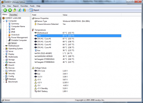

με τον i5 750 στα 4GHz@1.3VCore και με Prime95 Small FFTs
Με το Apogee XT Swiftech:
Συνδεσμολογια 1: tank > pump > radiator > block > tank 60-61 C
Συνδεσμολογία 2: tank > pump > block > radiator > tank 57-58 C

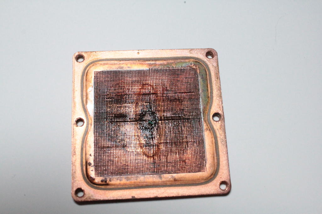

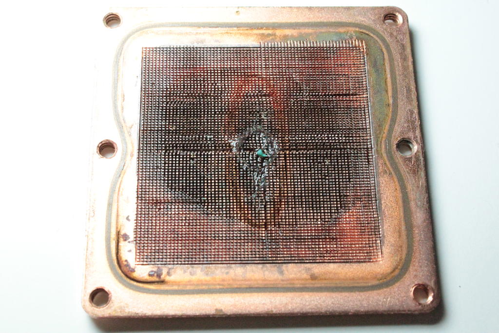

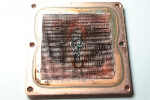

Τι διαολο παει στραβα ; Το ψυγειο ειναι κρυο...

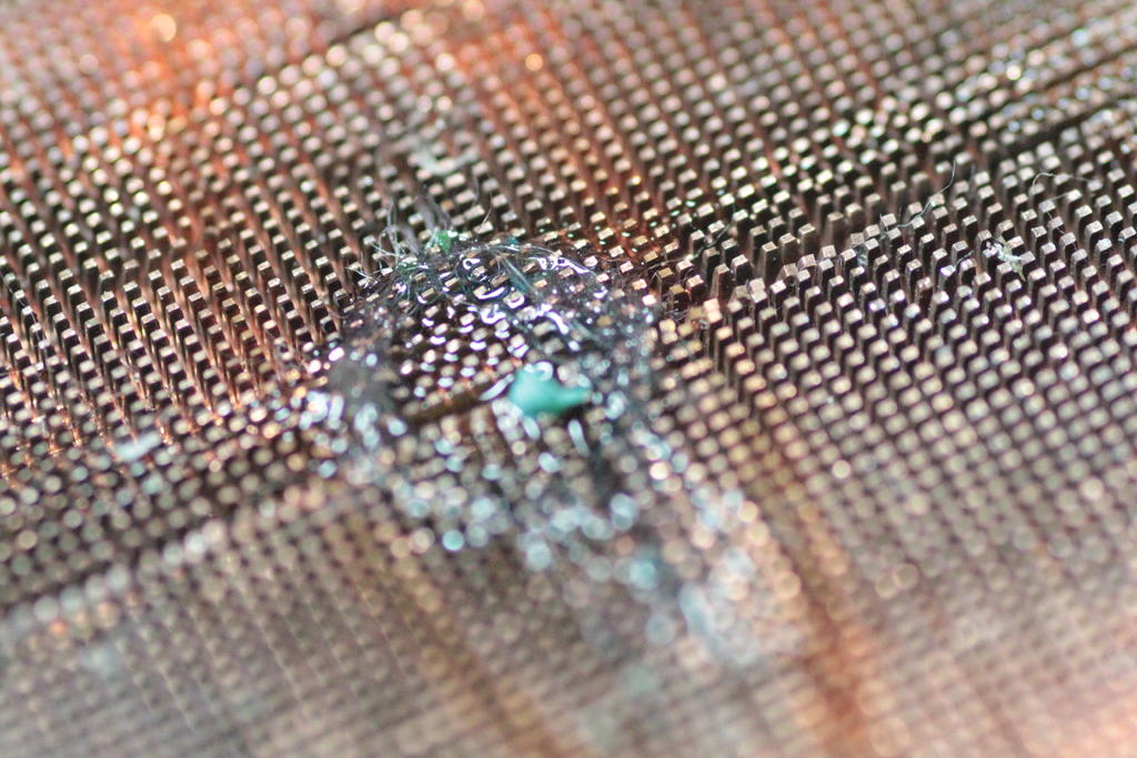

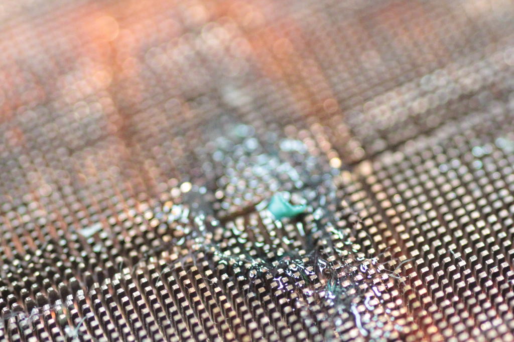

Οχι μια χαρά πατάει, για την ακρίβει με Infrared που μετρησα, ο χαλκος στο bloc kεχει 56 C, και στην πανω μερια (αλλο υλικο) που μπαινουν τα ρακορ έχει 30 C. Οπότε πιστευω το block (και απο το πάτημα) δείχνει οτι πατάει μια χαρά.
Που είναι το προβλημα δεν μπορω να καταλαβω... Το ψυγειο γιατι ειναι κρυο ;

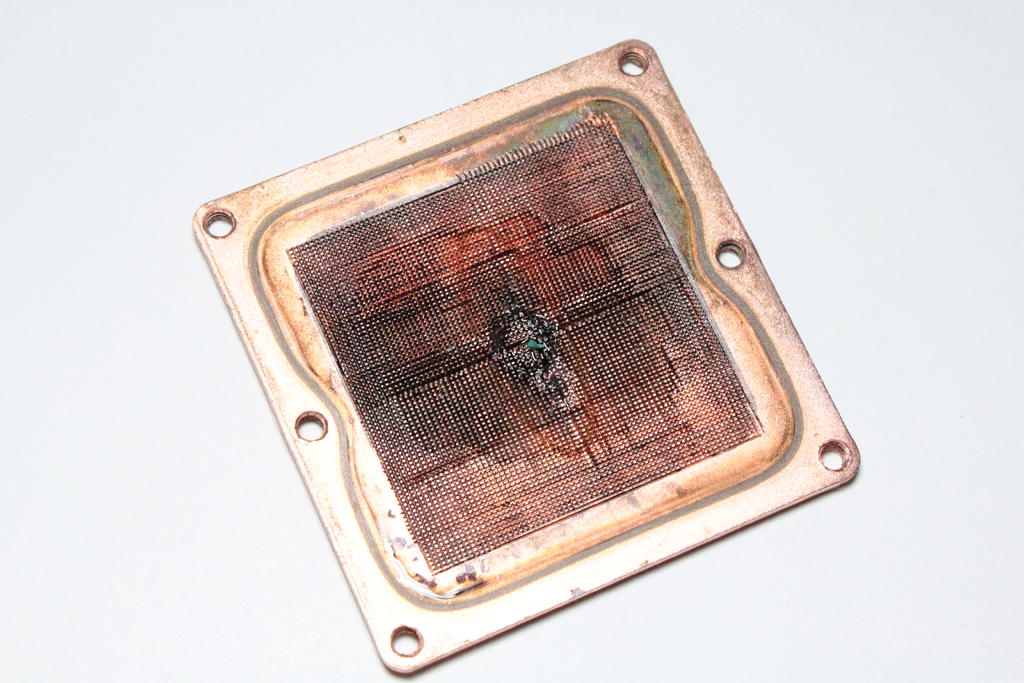

Με του Σακη το Apogee XT εχω σε stock σύστημα, stressed με Prime95 small ffts 44 C , ενώ με ένα άλλο δικό μου Swiftech παλιο, του εκανα τρυπες και εχω 53 C. Κατι που σημαινει: Σακη μην το πεταξεις το Apogee, μαμάει!
Το θέμα που έχω είναι το ψυγειο παραμενει παγωμενο και οι θερμοκρασιες μου ειναι χειροτερες απο αεροψυξη...

Ρε συ μιλαμε για stock συστημα. Σε overclocked εχω 60-61. Το ψυγειο σε ολες τις περιπτωσεις ειναι κρυο - κατι που δεν ειναι λογικο έτσι δεν ειναι ;

Εκλεισα τα fans, και τα τρια στο ψυγειο. Ειμαι σε stock, και τρεχω prime.
Θερμοκρασία πλησιαζει τους 70, και το ψυγείο επιτέλους ζηματάει :D Αρα ; μήπως δε φταίει η αντλία ; WTF δηλάδη ; Το ψυκτικο υγρο ;
δοκίμασε και το διπλό ψυγείο μήπως και το τριπλό έχει ακόμα βρόμο μέσα .:D
δεν παιζει...
στο κυκλωμα οπως βλεπεις υπαρχουν διαφανοι σωληνες και διαφανο τανκ. Αν υπηρχε υποψια "μπιχλας" θα φαινοταν...

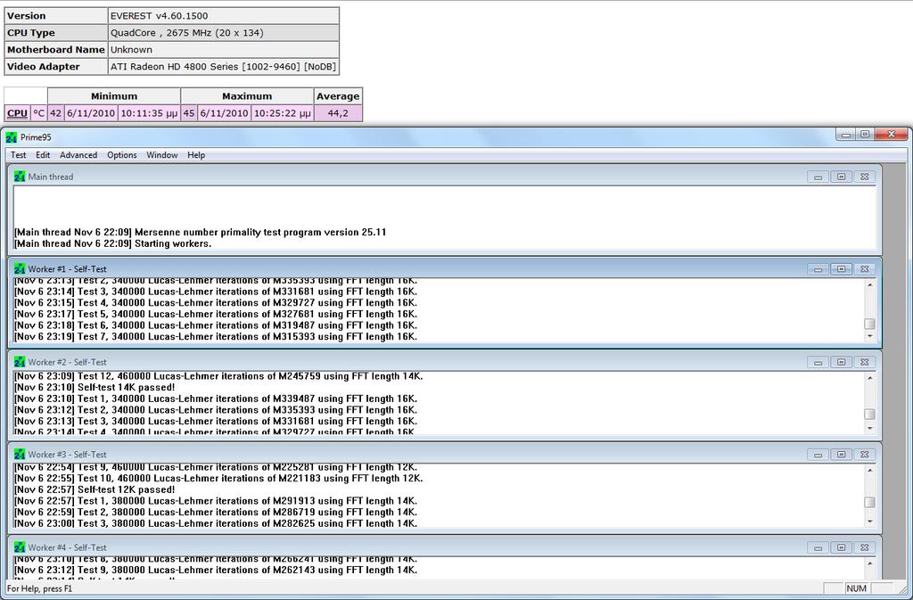

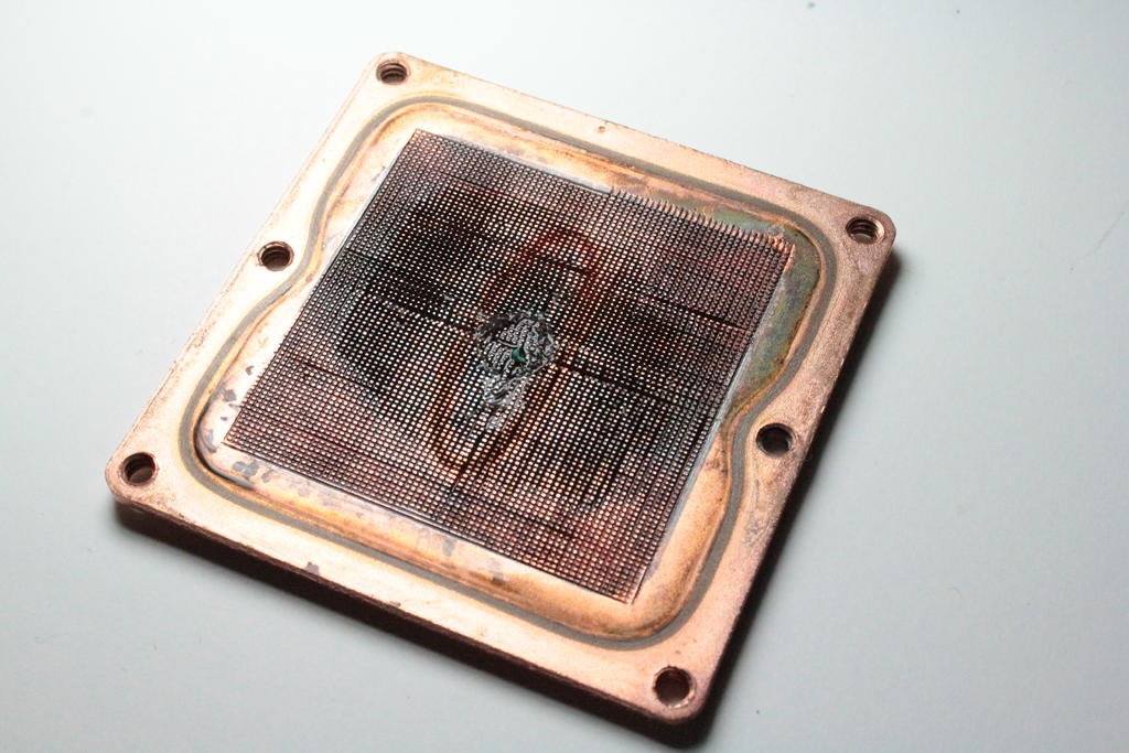

Λοιπόν παιδιά έβαλα την υδρόψυξη με το Kryos
έχουμε και λέμε:
σε stock πάντα (όχι overclocked ακόμα τουλάχιστον) και με το Prime να στρεσάρει.
Swiftech Apogee XT του Σακη: 44C
Swiftech του Vatos Locos: 53C
Kryos HF (Copper) : 40C
σε idle έχω με το Kryos 0.5 πάνω από την θερμοκρασία δωματείου μου. πχ με ανοιχτη την μπαλκονόπορτα είχα 22C ενώ τώρα που την έκλεισα έχω 24.5 C.
Το μπλοκ ΜΑΜΑΕΙ!!!!
