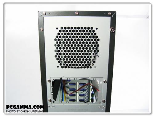

Mainframe Οκτώβριος 6, 2006 #8 Οκτώβριος 6, 2006 Πες μας σε παρακαλώ το ακριβές μοντέλο του κουτιού και του τροφοδοτικού. Μου φένεται πολύ περίεργο να συμβαίνει κάτι τέτοιο. Εμένα δεν μου έχει τύχει ποτέ και ας έχω και εγώ το Chieftec FULL ATX BA-01. Το κουτί σου όπως όλα τα Chieftec πρέπει να έχει τρύπα για psu όπως είναι στην παρακάτω φωτο. Είναι έτσι?
antreas9 Οκτώβριος 6, 2006 Author #9 Οκτώβριος 6, 2006 το μοντελο ειναι το atx,cx03. και ναι,ετσι ειναι,αλλα βλεπεις οτι το κουτι σου εχει απο μεσα ενα ακομα πλαισιο,πανω στο οποιο βιδωνει το τροφοδοτικο κανονικα?αυτο δεν εχω εγω...

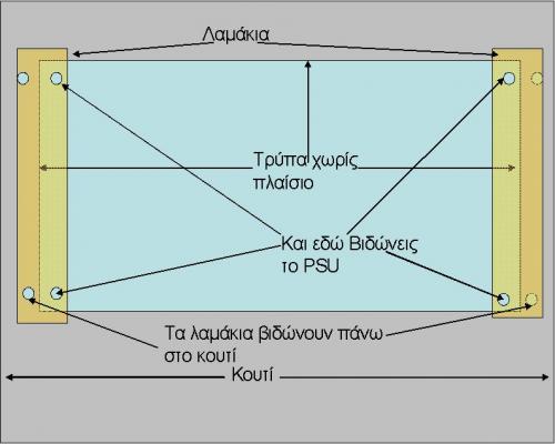

Mainframe Οκτώβριος 6, 2006 #12 Οκτώβριος 6, 2006 τώρα κατάλαβα! Αν δεν βρείς το πλαίσιο, μπορείς να το κάνεις πολύ εύκολα με δύο λαμάκια τα οποία θα τα βάλεις κάπως έτσι....
inertiacreep Οκτώβριος 6, 2006 #13 Οκτώβριος 6, 2006 Μια μικρη επισημανση : Η μόνη διαφορά είναι ότι η μια τρύπα στήριξης του τροφοδοτικού θα πέφτει έξω...Μικρό το κακό βέβαια...δοκίμασε το andreas9 δε χάνεις τπτ!!!!
Mainframe Οκτώβριος 6, 2006 #14 Οκτώβριος 6, 2006 Μπορείς να κάνεις πολλές παραλαγές. Για παραδειγμα να βιδώσεις το PSU απο την μία πλευρά πάνω στο κουτί και να βάλεις μόνο ένα λαμάκι από την άλλη μεριά. Τώρα αν θες και την τέταρτη βιδα του PSU να την βιδώσεις (όπως σωστά παρατήρησε ο inertiacreep) μπορείς αντί για λαμάκι, να βαλέις γωνία. Νομίζω πως στο practiker θα βρείς κάτι σχετικό. Οπότε ανοίγεις με το τρυπανάκι δύο τρύπες - αφού πρωτα μετρήσεις, και είσαι κούκλος
antreas9 Οκτώβριος 6, 2006 Author #15 Οκτώβριος 6, 2006 Κοιταξε,αν δεν μπορεσω να βρω πουθενα ετοιμο πλαισιο,θα το δοκιμασω... αλλα θελω να σε ευχαριστησω καμια....χιλιαρα φορες,για το σχεδιαγραμμα,που με βοηθαει πολυ να καταλαβω τι εννοεις...καθως κ για το χρονο σας...η τελευταια προσπαθεια να βρω πλαισιο,θα γινει σημερα,στο μαγαζι πλαισιο...αν δε βρω,θα ακολουθησω τις οδηγιες σας κατα γραμμα...
