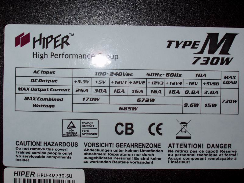

αν θές οπωσδήποτε 700άρι και βάλε για κοίτα το νέο TYPE-M (HIPER) .
κανα 135άρι ευρόπουλα, αρκετό ρεύμα, (και για quad sli) και καλή τιμούλα για τα κυβικά του.
(το πήρα την προηγούμενη εβδομάδα).

έχει τέσσερεις γραμμές 12,4volt με ρεύμα στα 16 Α
το TAGAN το 900άρι έχει +2Α στην κάθε γραμμή (4 Χ 18Α)
(και κάνει+++++ ευρω παραπάνω)...........

δεν λεω αν κανει ή δεν κανει για quad sli..
Το οτι η 12αρα παντως λεει οτι βγαζει 672Watt δλδ στις 4 απο 14Αμπ...δεν το εχετε δει??
Στα ιδια επιπεδα με το toughpower 750 ειναι απο τασεις-ρευματα..αν και μαλλον (χωρις να ειμαι σιγουρος ) το ΤΤ εχει καλυτερο efficiency..ειναι και στα 130€ οποτε...αν ειναι να ξεφυγεις ...απλα πας για silverstone 750 στα 200€ με πραγματικα 18Αμπ* στην καθε γραμμη..(και αυτο με 4χ12)

το θέμα δεν είναι αν κάνει για quad sli οπως πολύ σωστά τόνησε και πιο πρίν ο NTG.
ο άνθρωπος είπε για αθόρυβο και οικονομικό τροφοδιτικό γύρω στα 700+watt
αν κατάλαβα σύμφωνα και με τον τίτλο.........
εγώ απλώς ανέφερα ένα συγκεκριμένο ΓΙΑΤΙ ΤΟ ΑΓΟΡΑΣΑ και έτσι μπορώ να πω στο παλικάρι πέντε πράγματα παραπάνω, σίγουρα και δεν τον νοιάζει αν είναι quad sli certified (που είναι)
αλλά αν είναι αθόρυβο και για τα λεφτά του αν αξίζει.
το ότι δείνει ακριβώς το ίδιο ρεύμα στα 12V με το 700 easycon :
το Type-M 730W , δίνει στα 12V 672watt δηλ. 672/12=56Α

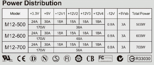

...πιστεύω πάντως ότι το Seasonic M12 700w είναι κορυφή αλλά έχει 250 και δεν ξέρω αν είναι τόσο αθόρυβο που ζητάς.
linky

18Αmp ανα γραμμη (στις 4 12αρες) εχει το silverstone 850 στα 260€...
To seasonic μπορει να ειναι καλο ποιοτικα αλλα με 260€ θα θελα παραπανω Αμπ...(απο 56Α)
Οχι οτι θα φτασω ποτε να αποκτησω τετοιο τροφοδοτικο αλλα λεμε τωρα!
