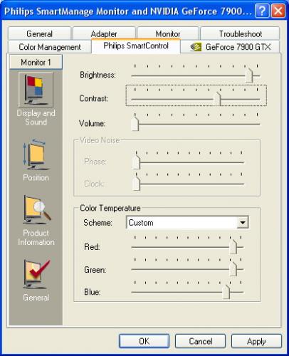

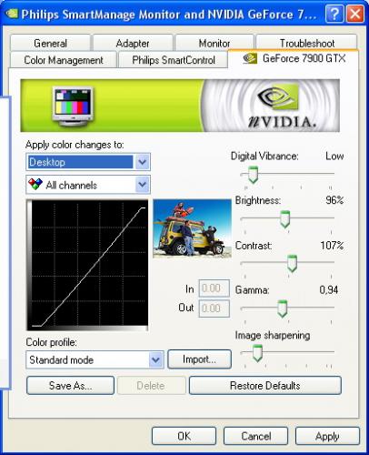

Dagalidis Νοέμβριος 23, 2006 #61 Νοέμβριος 23, 2006 Για τις ρυθμίσεις έκανα τα ακόλουθα.... Κατ'αρχήν έβαλα το Smart Manage by Philips.... Mέσα από αυτό έκανα τις βασικές ρυθμίσεις της οθόνης, και έβαλα.... Βrightness = 93 Contrast = 67 Color temperature.... Custom profile Red = 93 Green = 93 Blue = 86 ..........
Dagalidis Νοέμβριος 23, 2006 #64 Νοέμβριος 23, 2006 Oλα τα παραπάνω μου έδωσαν μία απίστευτη απεικόνηση και ένα φοβερό DVD Playback.... Bέβαια για όσους θέλουν τα χαρακτηριστικά του ΠΑΝΕΛ είμαι 100% ότι είναι αναβαθμισμένο P-MVA me Contrast που φτάνει το 1000:1 :clap: Για όσους ενδιαφέρονται να πάνε σε φθηνή 20" Wide η οθονούλα αυτή αξίζει και με το παραπάνω τα λεφτά της... :worship: Επείσης εκείνο που παρατήρησα είναι ότι η επικάλυψη της οθόνης είναι πολύ ποιό γυαλιστερή από αυτή που είχε η 200W6CS χωρίς όμως να δημιουργεί προβλήματα αντανακλάσεων....

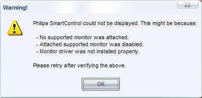

Spyrious Νοέμβριος 23, 2006 #65 Νοέμβριος 23, 2006 Εγώ έχω μερικές απορίες.Την έχω με dvi συνδεμένη. Σε τι ανάλυση (desktop) την δουλέυετε εσείς;Εγώ σε 1280*800 την έχω.Με ati omega drivers σε αναλύσεις κάτω της 1650*1050 αναγκαστικά πρέπει να έχω το Scale image to panel size ενεργοποιημένο για να πιανει όλη την οθόνη.Επίσης στο osd της οθόνης η επιλογή position μου είναι απενεργοποιημένη οπότε δεν μπορώ να την πειράξω απο εκει. Τέλος ενώ έχω εγκαταστήσει τους drivers της όταν πάω στις επιλογες advanced (δηλαδή στους drivers) μου βγάζει αυτό το μήνυμα.
Vadergr Νοέμβριος 23, 2006 #66 Νοέμβριος 23, 2006 1280χ800 σε desktop? !!!Γυρνα την βρε σε 1680χ1050.Χανεις παρα πολυ σε ποιοτητα απεικονισης.Ασε που δεν υπαρχει κανενας μα κανενας λογος να της αλλαξεις αναλυση σε desktop.Χανεις και σε λειτουργικοτητα.Σε παιχνιδια αλλαζε οτι θες.

CaptainHog1416003187 Νοέμβριος 23, 2006 #71 Νοέμβριος 23, 2006 φιλε dagaligi εγραψες, αν και εχω την οθονη "πολυ" καιρο δεν ασχοληθηκα με τις ρυθμισεις παρα την πρωτη μερα... μεγα λαθος! τωρα με τις δικες σου ρυθμισεις η οθονη εχει ζωντανεψει ! τελικα δεν ειναι μονο ποια οθονη εχεις αλλα αν την εχεις και σωστα ρυθμισμενη.....:clap:
Dagalidis Νοέμβριος 23, 2006 #72 Νοέμβριος 23, 2006 Αρχική απάντηση από CaptainHog [Σήμερα, στις 17:58] φιλε dagaligi εγραψες, αν και εχω την οθονη "πολυ" καιρο δεν ασχοληθηκα με τις ρυθμισεις παρα την πρωτη μερα... μεγα λαθος! τωρα με τις δικες σου ρυθμισεις η οθονη εχει ζωντανεψει ! τελικα δεν ειναι μονο ποια οθονη εχεις αλλα αν την εχεις και σωστα ρυθμισμενη..... :clap: Ευχαριστώ βρε φίλε..... Θα δημιουργήσω 3-4 Profiles για κάθε χρήση πχ... - Παιχνίδια - Ταινίες - Χαμηλός Φωτισμός - κτλ... και θα σας τα δώσω για να τα έχετε.... Βέβαια τα πάντα είναι υποκειμενικά, αφού αυτό που αρέσει σε εμένα μπορεί να μην αρέσει σε κάποιους άλλους...
Strategos Νοέμβριος 23, 2006 #73 Νοέμβριος 23, 2006 οποτε αλλαξα τις ρυθμισης brightness/contrast απο 100/50 σε αυτες που έχεις εσυ και colours από original colours στα δικά σου.Για να δούμε...
Dagalidis Νοέμβριος 23, 2006 #74 Νοέμβριος 23, 2006 Σας δίνω και μερικές φωτογραφίες από δοκιμές που έκανα μετά το Καλιμπράρισμα της οθόνης, ωστε να καταλάβετε όσο γίνεται καλύτερα την απόδοση της οθόνης.... Βέβαια δεν μπορείτε να δείτε αυτό που βλέπω αλλά πιστεύω να πάρετε μια γεύση από το φοβερό Image Quality .....
