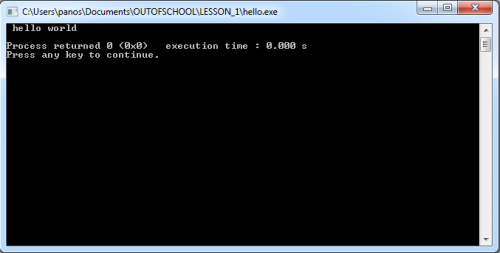

Dr.Paneas Φεβρουάριος 7, 2010 Author #45 Φεβρουάριος 7, 2010 Δεν σου εμφανίζεται αυτό: [ATTACH]7255[/ATTACH] Τι αρχεία έχουν δημιουργηθεί στον φάκελο σου, μετά το compile ;
redgiwrgos Φεβρουάριος 8, 2010 #46 Φεβρουάριος 8, 2010 Δεν εμφανιζει τιποτα.Μετα το compile δεν δημιουργουνται αρχεια!
Dr.Paneas Φεβρουάριος 8, 2010 Author #47 Φεβρουάριος 8, 2010 Δεν σου βγάζει κάποιο μήνυμα, κάτω στο παράθυρο Log & Files, στην καρτέλα Build ;Αν δεν τα καταφέρεις, κάνε ξανά install το CodeBlocks μήπως και δεν είδε τον compiler σωστά.Αλλιώς δοκίμασε με το DevC++ και πες μου πάλι.

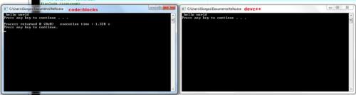

redgiwrgos Φεβρουάριος 9, 2010 #57 Φεβρουάριος 9, 2010 Οταν τρεχω το exe μεσα απο το devc++ μου λεει press any key to continue και αφου πατησω κατι κλεινει, ενω αν το τρεξω μεσω code::blocks μου λεει Process returned 0 (0x0) execution time : 1.328 s Press any key to continue. Ποιο απο τα δυο επερεπε να συμβαινει..επισης μεσα απο το code::blocks δεν μπορω να κανω compile oυτε build. [ATTACH]7284[/ATTACH]
Dr.Paneas Φεβρουάριος 9, 2010 Author #58 Φεβρουάριος 9, 2010 Υπόψιν για τους χρήστες windows:Για να έχετε τον open source GCC compiler στον υπολογιστή σας, θα πρέπει είτε να εγκαταστήσετε το πακέτο MinGW (http://www.mingw.org/) είτε να κατεβάσετε και να εγκαταστήσετε το Code::BLocks που έρχεται μαζί με το MinGW: http://downloads.sourceforge.net/codeblocks/codeblocks-8.02mingw-setup.exe Κατά την πρώτη εκτέλεση του Code:Blocks θα πρέπει να έχει βρει τον GCC compiler και να τον προτείνει ως default. Ειδάλλως δεν θα μπορείτε να κάνετε compile... Μια άλλη λύση (η καλύτερη ) είναι να βάλετε Linux... redgeorge δοκίμασες την λύση του αρχηγού πιο πάνω ; ^^^^
redgiwrgos Φεβρουάριος 9, 2010 #59 Φεβρουάριος 9, 2010 Κατεβασα την εκδοση με το mingw αλλα παλι δεν κανει compile...πηγα να αλλαξω τον compiler απο το menu αλλα ηταν διαφορα που ελεγαν GCC και δεν ηξερα πιο να διαλεξω...τωρα να βαλω Linux λιγο δυσκολο αλλα οχι και απιθανο.
Dr.Paneas Φεβρουάριος 9, 2010 Author #60 Φεβρουάριος 9, 2010 Αφου κάνεις μια χαρα την δουλεια σου με το DevC++ . Τι άλλο πρόβλημα έχεις ;
