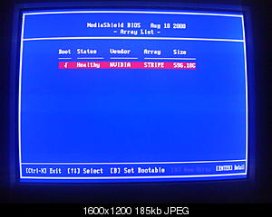

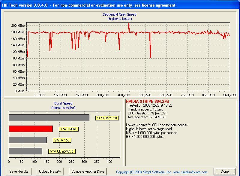

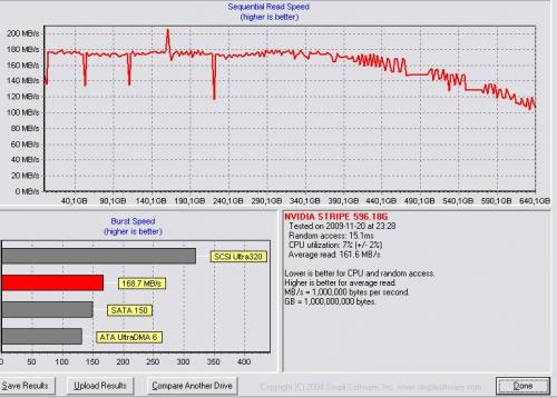

theone Δημοσιεύτηκε Δεκέμβριος 30, 2009 #1 Δημοσιεύτηκε Δεκέμβριος 30, 2009 Στην 1η φωτο εχω 2 wd 320GB σε raid0 Στη 2η φωτο εχω 3 wd 320GB σε raid0 Τι προβλειμα μπορει να υπαρχει ? Ο ελενκτης ειναι ο NV 8300 1) O καθενας απο τους παραπανω σκληρους ποιανει 110MB/S αρα οι 3 θα επρεπενα εποιαναν το λιγοτερο 280-300MB/S... 2) Δεν εχω κανει array και πιγενει συνεχως σε μια εφθεια λεσ και ειναι ssd... Μου φενεται οτι τερματισε ο controller!!!! αλλα στα 180ΜΒ/S ??... Ειχα ποιο παλια βαλει εναν ssd ocz vertex series και εποιανε κοντα στα 220MB/S (χωρις RAID0) αλλα εδω (με RAID0) φεναται σαν να μην μπορει να παει πανω απο τα 180ΜΒ/S Παιδια τα φωτα σας...
manos_ir Δεκέμβριος 30, 2009 #2 Δεκέμβριος 30, 2009 1) O καθενας απο τους παραπανω σκληρους ποιανει 110MB/S αρα οι 3 θα επρεπενα εποιαναν το λιγοτερο 280-300MB/S...όσο αφορά το θέμα αυτό....δεν ισχύει....δεν πάει αθροιστικά....... πιστεύω οτι ειναι θεμα controler....μπορεί να σου βγάζει καλύτερα νούμερα με 1 sdd ...αλλά με 3 σκληρούς ζορίζετε....εγώ είχα 1 raptor ... και η προσθήκη 2ου στον controler μου για raid 0....απέδωσε ελάχιστα παραπάνω....άποψη μου.....ας μιλήσουν και οι άλλοι !
sakis_the_fraud Ιανουάριος 1, 2010 #3 Ιανουάριος 1, 2010 καλως ηρθες φιλε στο OutOfspecs. εκανα τον κοπο και διαβασα τα οσα σου απαντησαν και στα γειτονικα φορουμ που ρωτησες. ακρη δεν βγαινει γιατι δεν μπορουμε να βρουμε το οριο του controller. Ειναι και value λυση οποτε λιγα ατομα εχουν σκεφτει να κανουν raid πανω του. Στην 1η φωτο εχω 2 wd 320GB σε raid0 Εδω ειναι ενα ss απο το παλιο μου raid, 2x320 WDC WD3200AAKS-00VYA0 @ Raid0 (90GB) και Write Back Cache Enabled στον ΙCH9R. στην ταχυτητα πανω κατω ειναι στα ιδια, αλλα στο burst speed υπαρχει μια χαοτικη διαφορα. 1) O καθενας απο τους παραπανω σκληρους πιανει 110MB/S αρα οι 3 θα επρεπε να επιαναν το λιγοτερο 280-300MB/S.. σιγουρα δεν ειναι ετσι. Παντως τα 200MB/S επρεπε να τα ειχες περασει... στην θεση σου θα δοκιμαζα να κανω ενα μικρο volume στην αρχη των δισκων, περιπου 90-95 GB για να δεις αν θα αλλαξει κατι. Επισης θα εκανα μια ερωτηση στο φορουμ της nvidia σχετικα με το οριο του controller. Στην χειροτερη, κανεις RAID μονο τους 2.

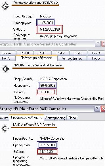

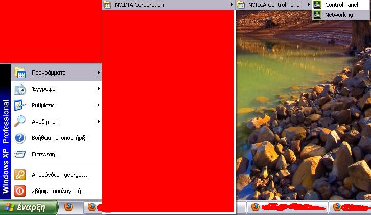

theone Ιανουάριος 1, 2010 Author #4 Ιανουάριος 1, 2010 Δυστιχως δεν μπορω να κανω array με αυτο το chipset Δες εδω http://www.thelab.gr/showthread.php?t=72412 σκευτομουν να παρω controller απο το να παω να παρω αλλη μητρηκη... αλλαδεν ξερω ποιον, ελεγα για αυτον Επισεις πιγα να γραφτω στο forumτης nv, εκαναω λογαριασμο, παω να μπω αλλα δεν μπαινει lol:eek: Και εδω η nv ξεχωριζει....This is Sparta
sakis_the_fraud Ιανουάριος 1, 2010 #5 Ιανουάριος 1, 2010 βασικα δεν φαινονται οι εικονες, αν μπορεις ανεβασε τες εδω ή καπου αλλου.το utility της Nvidia για το RAID ειναι το NVIDIA MediaShield; το εχεις εγκαταστησει;οσο για το φορουμ τους, e-mail επιβεβαιωσης σου εχει ερθει;
theone Ιανουάριος 1, 2010 Author #6 Ιανουάριος 1, 2010 βασικα δεν φαινονται οι εικονες, αν μπορεις ανεβασε τες εδω ή καπου αλλου.το utility της Nvidia για το RAID ειναι το NVIDIA MediaShield; το εχεις εγκαταστησει; οσο για το φορουμ τους, e-mail επιβεβαιωσης σου εχει ερθει; Ναιμου εχει ερθει e-mailκαιεκανα κανονικα την ενεργοποιηση αλλαchiquitachiquita Παραθετω διαφορες φωτο πουμπορεικαι να βοηθησουν Παντος δεν μου φενεται και πολυ καλο το αποτελεσμα με τον ...9r εμενα με 2 απο αυτους εποιανε 180 οπως φενεται και στις φοτο, και αν το γ@@@... burst ηταν ποιο πανω μπορει να εβλεπα και 200+... αλλα τετοιο αποτελεσμααποτον ...9r δεν το περιμενα...
CrazyAnt Ιανουάριος 1, 2010 #7 Ιανουάριος 1, 2010 Το Burst Speed μην το δινεται σημασια.Οταν απενεργοποιησεις το write back cash παιρνεις νουμερα οπως αυτα του theone.Οταν ειναι ενεργοποιημενο παιρνεις σαν και αυτα σου saHisΓια παραδειγμα δες τα νουμερα τα δικα μου #16Δυστυχως τα screenshots απο την επομενη μετρηση που εκανα με το Write Back Cash Enabled δεν φαινονται πια,αλλα τα νουμερα του burst speed ειναι πλεον μερικες χιλιαδες.Συνεπως μην το δινεται καθολου σημασια σαν νουμερο.
theone Ιανουάριος 1, 2010 Author #8 Ιανουάριος 1, 2010 Το Burst Speed μην το δινεται σημασια.Οταν απενεργοποιησεις το write back cash παιρνεις νουμερα οπως αυτα του theone.Οταν ειναι ενεργοποιημενο παιρνεις σαν και αυτα σου saHisΓια παραδειγμα δες τα νουμερα τα δικα μου #16Δυστυχως τα screenshots απο την επομενη μετρηση που εκανα με το Write Back Cash Enabled δεν φαινονται πια,αλλα τα νουμερα του burst speed ειναι πλεον μερικες χιλιαδες.Συνεπως μην το δινεται καθολου σημασια σαν νουμερο.Το Write Back Cash ειναι οτι τα αρχεια αντιγραφονται πρωτα στην μνημη του ελενκτη για μεγαλητερες ταχυτητες ? αλλα και παλι πως γραφονται ? δεν εχει ο ελενκτης την χωριτικοτητα του σκληρου μας... μια βοηθεια γιανα μαθουμε και εμεις θα ηταν καληΕπισης TO nv chipset μου εχει καμια τετοια εντολη ? πως μπορω να το μαθω ?

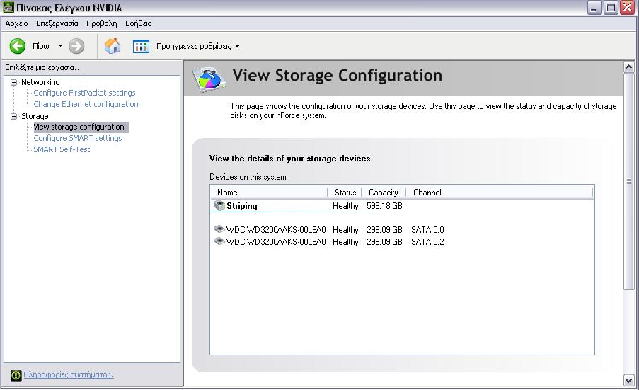

sakis_the_fraud Ιανουάριος 1, 2010 #11 Ιανουάριος 1, 2010 Τι μπορω? αν ναι πως ? νομιζω πως μπορεις. Στο site της nvidia για το chipset σου, 8300, αν πατησεις features, θα δεις το εξης: NVIDIA MediaShield™ technologyProvides a simple point and click wizard-based interface for creating and managing multi-disk storage configurations. Allows multi-disk designs to be set up for maximum performance (RAID 0), for data protection (RAID 1), or for a combination of both performance and protection (RAID 0+1 and RAID 5). παντως φαινεται να λεει NVIDIA MediaShield, οποτε ψαξε την εφαρμογη και εγκατεστησε την. Επισης το write back cash ηταν ενεργοποιημενο !!! lolΑλλα δεν ξερω κατα ποσο ειναι σωστο αυτο, τωρα να ενεργοποιεις τα write back cash μεσα απο τα windows ?... βασικα ειναι cache και ναι, ολοι μεσα απο τα windows το ενεργοποιουμε.
theone Ιανουάριος 1, 2010 Author #12 Ιανουάριος 1, 2010 Δηλαδι μεσα απο το bios του raid θα πρεπει να μην πατισω stripe αλλα κατι αλλο για να κανω raid 0+1 ?Υπαρχει περιπτωση αν μηκρινω το array να μεγαλωσει το burst --> read ?

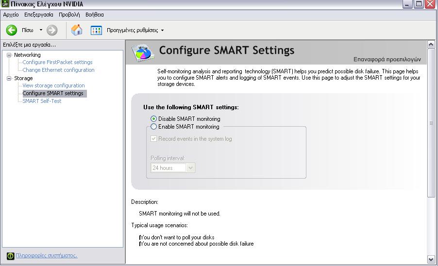

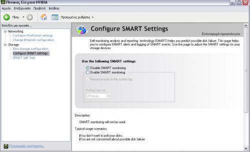

CrazyAnt Ιανουάριος 1, 2010 #13 Ιανουάριος 1, 2010 @saHis Οταν ειχαν ανεβει αυτες οι φωτο,δεν υπηρχε η δυνατοτητα να μπουν στο φορουμ Το ενεργοποιεις μεσα απο το software του controller σου. Για παραδειγμα στην Intel υπαρχει ο Intel Matrix Storage Manager εσα απο τον οποιο σου δινεται η επιλογη για να ενεργοποιησεις την συγκεκριμενη λειτουργεια. Προφανως και μεσα απο το software του controller της nV θα υπαρχει κατι αντιστοιχο.

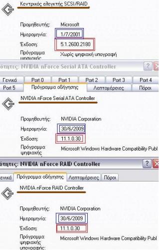

theone Ιανουάριος 1, 2010 Author #14 Ιανουάριος 1, 2010 @saHisΟταν ειχαν ανεβει αυτες οι φωτο,δεν υπηρχε η δυνατοτητα να μπουν στο φορουμ Το ενεργοποιεις μεσα απο το software του controller σου. Για παραδειγμα στην Intel υπαρχει ο Intel Matrix Storage Manager εσα απο τον οποιο σου δινεται η επιλογη για να ενεργοποιησεις την συγκεκριμενη λειτουργεια. Προφανως και μεσα απο το software του controller της nV θα υπαρχει κατι αντιστοιχο. Ναι αυτο ηθελα να πω και εγω, οτι μηπως υπαρχει καμια εντολη μεσα απο το software της nv αλλα... δεν βρησκω τιποτα Παραθετω φοτο για να μου πειτε και εσεις την γνωμη σας
CrazyAnt Ιανουάριος 1, 2010 #15 Ιανουάριος 1, 2010 Αν κανεις δεκσι κλικ πανω στο Array σου,βγαζει επιεπλον επιλογες?Στον Intel Matrix εμφανιζει με δεξι κλικ την επιλογη για ενεργοποιηση/απενεργοποιηση του Write Back Cashe
theone Ιανουάριος 1, 2010 Author #16 Ιανουάριος 1, 2010 Αν κανεις δεκσι κλικ πανω στο Array σου,βγαζει επιεπλον επιλογες?Στον Intel Matrix εμφανιζει με δεξι κλικ την επιλογη για ενεργοποιηση/απενεργοποιηση του Write Back CasheΟχι δεν εχει καμια τετοια επιλογη
sakis_the_fraud Ιανουάριος 1, 2010 #17 Ιανουάριος 1, 2010 Αφου το write back cache ειναι ενεργοποιημενο, τι ψαχνετε να βρειτε; Δηλαδι μεσα απο το bios του raid θα πρεπει να μην πατισω stripe αλλα κατι αλλο για να κανω raid 0+1 ? Οχι. δημιουργεις πρωτα το 0, αλλα οχι με ολο τον δισκο, μονο με τα GB που θελεις, και στην συνεχεια δημιουργεις και ενα αλλο (0, 1, 5) με τα υπολοιπα. Εδω υπαρχει ενας οδηγος για intel chipset, καπως ετσι θα γινεται και σε nvidia. Υπαρχει περιπτωση αν μηκρινω το array να μεγαλωσει το burst --> read ? οι μηχανικοι δισκοι ειναι πολυ γρηγοροι στο εξωτερικο τμημα τους. Αν κανεις ενα μικρο array, θα εχεις παρει το ταχυτερο κομματι του δισκου, επιπλεον θα εχεις και μικροτερο access time. Δεν νομιζω να αυξηθει το burst, το average read λογικα θα αυξηθει. Πρεπει να βρεις το οριο του controller για να δεις αν σε κοβει αυτος ή κατι αλλο. @saHisΟταν ειχαν ανεβει αυτες οι φωτο,δεν υπηρχε η δυνατοτητα να μπουν στο φορουμ μην λεμε και μ.... , στο ιδιο θεμα, ο kfrei Ποστ #6 εχει ανεβασει...

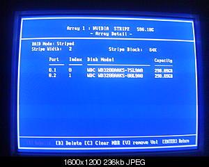

theone Ιανουάριος 1, 2010 Author #18 Ιανουάριος 1, 2010 Αφου το write back cache ειναι ενεργοποιημενο, τι ψαχνετε να βρειτε; Οχι. δημιουργεις πρωτα το 0, αλλα οχι με ολο τον δισκο, μονο με τα GB που θελεις, και στην συνεχεια δημιουργεις και ενα αλλο (0, 1, 5) με τα υπολοιπα. Εδω υπαρχει ενας οδηγος για intel chipset, καπως ετσι θα γινεται και σε nvidia. δεν ειναι ετσι σεν μπορω να καθωρισω τα gb tou array.Ολο το array μονο μπορω και ολος ο σκληρος.Σν εχω επιλογη.
GeorgeVasil Ιανουάριος 2, 2010 #19 Ιανουάριος 2, 2010 δεν ειναι ετσι σεν μπορω να καθωρισω τα gb tou array.Ολο το array μονο μπορω και ολος ο σκληρος.Σν εχω επιλογη.Αφου μπορεις να κανεις μονο 1 Array..κανε ενα Partition στην αρχη..(80-90GB)..και μετα ενα ποιο μεγαλο να δουμε τι θα γινει.Mπορεις να τεσταρεις επιδοσεις σε Partition με το Roadkil's Disk Speed.
theone Ιανουάριος 2, 2010 Author #20 Ιανουάριος 2, 2010 Αφου μπορεις να κανεις μονο 1 Array..κανε ενα Partition στην αρχη..(80-90GB)..και μετα ενα ποιο μεγαλο να δουμε τι θα γινει.Mπορεις να τεσταρεις επιδοσεις σε Partition με το Roadkil's Disk Speed.Σωστος....Εχω καλο accessΑλλα το read ειναι το ιδιο και μαλλον εχει τερματισει ο controller...Σκευτομαι να παρω αυτον τον controller, τι λεται αξιζει ? και αυτο το λεω γιατι παρομιο προβλειμα εχει και ενας φιλος μου που εχει ssd... θα εχει καλο αποτελεσμα οπως π.χ. αυτα της intel?
