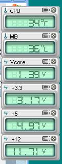

Maximus Σεπτέμβριος 29, 2006 #70 Κοινοποίηση Σεπτέμβριος 29, 2006 Μάριε μην κοιτάς το PC Probe, ψιλομπούρδες πρέπει να λέει, βρες κάποιον με πολύμετρο και κάνε τη δουλειά σου Link to comment Share on other sites More sharing options...
def Σεπτέμβριος 29, 2006 Author #71 Κοινοποίηση Σεπτέμβριος 29, 2006 και γω πιστευω παιδια οτι τις πραγματικες τασης του ρευματος μονο αν τις μετρησεις θα δεις ποσο δινει πραγματικα το τροφοδοτικο,τα προγραμματα πιστευω οτι δεν ειναι τοσο αξιοπιστα Link to comment Share on other sites More sharing options...

mariosalice Σεπτέμβριος 29, 2006 #73 Κοινοποίηση Σεπτέμβριος 29, 2006 Έχω πολύμετρο και θα το μετρήσω όταν βρω ευκαιρία.Αλλά το ίδιο πρόγραμμα τρέχουμε και οι δυο και οι τάσεις έχουν μέρα με τη νύχτα διαφορά.Αυτό το screenshot είναι idle. Όταν το ζορίζω η 3.3v κατεβαίνει στα 3.1v.Υποπτεύομαι ότι αυτός είναι και ο λόγος που μου έχουν καεί τόσες πολλές μνήμες (τους δίνω τα προβλεπόμενα 2.8v).Μελλοντικά θα δώσω μεγάλη σημασία στο τροφοδοτικό.Όχι οτι το Enermax δεν είναι καλό. Υπέροχο είναι αλλά για υπερχρονισμό με SLI είναι λίγο.Πάντως η AMD συστείνει 700W τροφοδοτικό, χωρίς να υπερχρονίζει κάποιος. Τώρα πραγματικά δεν μπορώ να καταλάβω τι δουλειά έχουν τα πολλά Watt με το πρόβλημα των επανεκκινήσεων από ξαφνικό σβύσιμο του τροφοδοτικού που λένε εδώhttp://www.extremetech.com/article2/0,1697,1932947,00.aspΗ σχεδίαση πρέπει να φταίει και ο καταμερισμός των τάσεων. Έχω την εντύπωση πως η Enermax ενίσχυσε τις 12άρες γραμμές εις βάρος της 3.3v.Αρχική απάντηση από SlotKiller [Σήμερα, στις 16:32] Ρε λευτερη, παρε εκει το silverstone να τροφοδοτεις το συστημα σου. Ειναι εγγυηση!Τωρα το ΤΤ, δε μου κανει... δε ξερω... απλα δε το εμπιστευομαι. Πάντως για shutdown στο silverstone γράφει η παραπομπή που έδωσα.Αρχική απάντηση από ΝTG [Σήμερα, στις 18:58] Ακριβως...αν και εννοουσα το αναποδο...(οπως λεει παρακατω και ο slotkiller!)Kρατα το 520 οσο παει(αν και νομιζα οτι ειχες 600αρη)..και οταν χρειαστεις εχτρα δυναμη τσιμπας το silverstone για ολα τα υπολοιπα εκτος απο καρτες..!Τις καρτες με το 520..!Αν και πιστευω οτι και με μονο το silverstone θα σε βγαλει ασπροπροσωπο..(σιγουρα για default καταστασεις (ακομα και αν ειναι ο τελευταιος ΦΧ ) ..αλλα μιας που θα πας και για εχτρεμε ψυξη οπως λες καλο ειναι να μην μεινεις απο τροφοδοσια...!Φανταζομαι θα εχεις οση βοηθεια χρειαζεται απο το Βορειο τεαμ...! Τα 520 είναι λίγα. Όσο για το silverstone ποιό?Δες την παραπομπή μου. Link to comment Share on other sites More sharing options...
