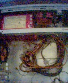

να και τα καλώδια του
ENERMAX EG565AX-VH (W) SFMA 535W
(sorry την ποιότητα της εικόνας είναι απο κινητό)

@angelos: Ασημι->χρυσο δεν ειναι αυτο? Στη φωτο γιατι ειναι κοκκινο? lol :D
Αρχική απάντηση από SlotKiller [Σήμερα, στις 15:27]
χαχα
τώρα το πρόσεξα....
στο site της enermax το έχουν κόκκινο..
