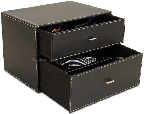

και εχει κορυφαια θηκουλα με συρταρακια :tomato:
(θα ηταν ιδανικη μπιζιουτιερα για το εταιρον ημισυ εαν δεν το προλαβαινε το μπραδερι..)

στο λινκ που επισηναψα πιο πανω εχει πολλες φωτο!
Οντως φαινεται πολυ ομορφο!
