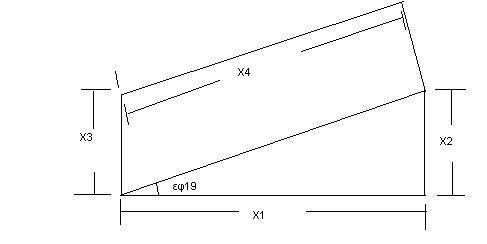

GeorgeVasil Σεπτέμβριος 26, 2006 #10 Σεπτέμβριος 26, 2006 Αν εχω καταλαβει καλα... Γνωριζωντας την εφ19 μπορεις να βρεις το υψος της καθετου που αναφερεις. Μετα με πυθαγοριο θα βρεις την πλευρα η οποια εχει στραφει... Λογικα Χ1 και Χ3 ειναι γνωστες... βρισκεις την Χ2 απο τον τυπο εφ19=Χ2/Χ1 -->Χ2=εφ19*Χ1 και μετα με πυθαγοριο βρισκεις την Χ4... Μετα προσδιοριζει το εμβαδον με Ε=Χ4*Χ3

bold Σεπτέμβριος 26, 2006 #12 Σεπτέμβριος 26, 2006 Αρχική απάντηση από ΝTG [Σήμερα, στις 15:04] τοσο??Ή τοσο-> 200 *(1/συν19)?? Σωστος!συμφωνα με το σχημα του $George Vasil$ εχουμε :χ3*χ1=200 (1) συν19=χ1/χ4 => χ4=χ1/συν19 (2)το ζητουμενο εμβαδο ειναι Ε=Χ3*χ4 (3)η (3) λογο της (2) γηνεται Ε=Χ3*Χ1/συν19 και λογο της (1) => Ε=200/συν19
