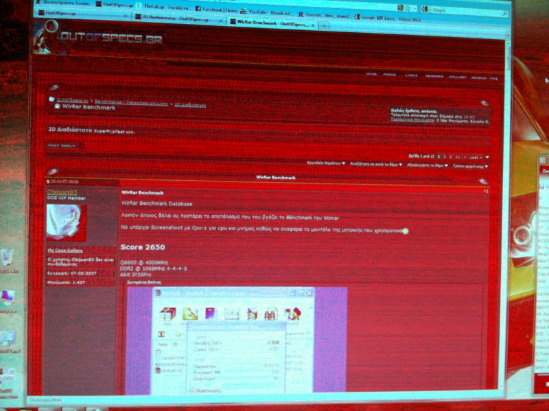

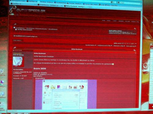

antonis Ιανουάριος 18, 2010 Author #7 Ιανουάριος 18, 2010 μετα απο αρκετες μερες ξανα τα ιδια η καρτα με αερα μονο με restart επανερχεται . [ATTACH]6949[/ATTACH]
xrist Ιανουάριος 18, 2010 #8 Ιανουάριος 18, 2010 Μήπως δεν φταίει η κάρτα αλλά το o/c Δοκίμασες κανένα στρες [μπίλιες-γούνα (ατάκα orion)], με το p/c στα default?
CrazyAnt Ιανουάριος 18, 2010 #9 Ιανουάριος 18, 2010 ΟΤ Καλουτσικο το κοκκινακι για backround στο forum OT
GeorgeVasil Ιανουάριος 18, 2010 #10 Ιανουάριος 18, 2010 Μηπως κανενα καλώδιο δεν παταει καλα??Γιατι με σενα που τα σκαλιζεις 24/7 ολα ειναι πιθανα..
antonis Ιανουάριος 19, 2010 Author #11 Ιανουάριος 19, 2010 Μηπως κανενα καλώδιο δεν παταει καλα??Γιατι με σενα που τα σκαλιζεις 24/7 ολα ειναι πιθανα.. καλα εγραψες σημερα πριν λιγο κοκινισε παλι η οθονη και ενω ειχα βιδωμενα τα καλωδια σε οθονη και vga κουναω λιγο το καλωδιο και βουαλα εφτιαξε αρα τζαμπα το ψαξιμο . soon vga on the water again !
unseen Ιανουάριος 19, 2010 #12 Ιανουάριος 19, 2010 Ρε συ αντωνιο ελεος man! Αυτο ειναι απο τα πρωτα που κοιταμε! Δεν χρειαζονταν να το αναφερουμε.
antonis Ιανουάριος 19, 2010 Author #13 Ιανουάριος 19, 2010 Ρε συ αντωνιο ελεος man! Αυτο ειναι απο τα πρωτα που κοιταμε! Δεν χρειαζονταν να το αναφερουμε.χρηστο το ειχα κανει πιο παλια οταν το εκανε αλλα μαλλον κουνουσα σε λαθος μερος το καλωδιο το προβλημα ειναι αμεσος μετα το βισμα που κουμπωνει στην vga ισως τσακισε αρκετα και κοπικε καποιο καλωδιο .
unseen Ιανουάριος 19, 2010 #14 Ιανουάριος 19, 2010 Παντα το πρωτο που πρεπει να κοιτας ειναι τα καλωδια. Να τα κουνας αρκετα αλλα και να ελεγχεις ΚΑΙ απο τις ΔΥΟ ακρες.
