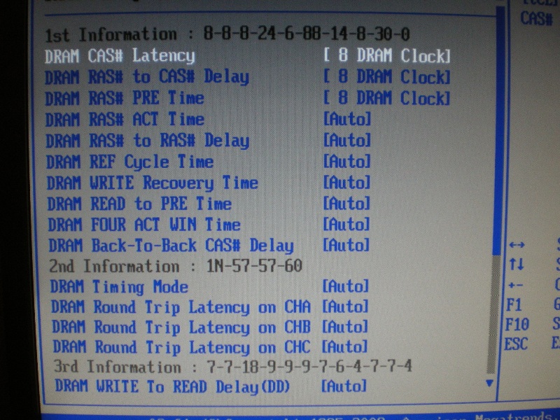

brwmogazos Ιανουάριος 16, 2010 Author #25 Ιανουάριος 16, 2010 Τα κομματια του αδερφου μου ηρθαν και το εστησα πρχθες. Χθες μπηκαν τα 7αρια 64μπιτα...Ολα καλα προς το παρον. το πισι φυσαειΟμως...η μητρικη εχει ενα σκασμο ρυθμισεις που δεν καταλαβαινω.Ακομα δεν μπορω να βρω τροπο να τρεξω τις μνημες 1600....533 τις τρεχει με 7 - 7 -7 ενω οι μνημες ειναι PC1600 8 8 8 Για πειτε καμια ρυθμιση του κωλομπαιος ρε παιδες...Αν διαλεξω απο το μπαιος 1600 την μνημη την κραταει με 7αρια ταιμινγκς στο auto και δεν μπουταρει γουιντοους....
xrist Ιανουάριος 16, 2010 #26 Ιανουάριος 16, 2010 Mε 8αρια παίζει? η πήγες κατευθείαν στα 7αρια?Πιθανόν να μη παίζει ο controller τις μνημες σου.. η οι ίδιες οι μνήμες με 7αρια Δώσε λεπτομεριες...Τι ρεύμα δίνεις στον επεξεργαστή,στον controller, στις μνήμες?

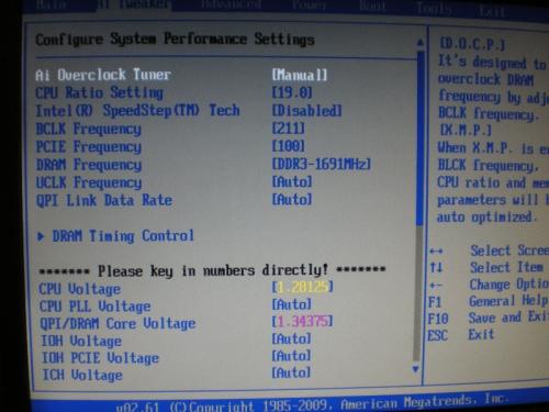

CrazyAnt Ιανουάριος 16, 2010 #27 Ιανουάριος 16, 2010 Πρεπει να βαλλεις manual την συχνοτητα της μνημης με το ρευμα που δινει ο κατασκευαστης και με τα timings που οριζει. Θα πρεπει επισης ομως να ορισεις και τον καταλληλο διαιρετη με την cpu για να μπορουν να παιξουν εκει Δεν αρκει κοινως να βαλλεις τις μνημες στη μαμα συχνοτητα,θα πρεπει να ανεβασεις και το cpu σου με τον καταλληλο διαιρετη για να παιξουν ολα εκει που θελεις

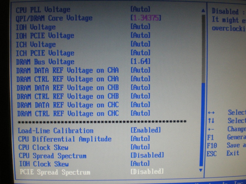

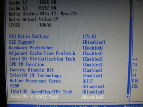

xrist Ιανουάριος 16, 2010 #28 Ιανουάριος 16, 2010 επειδή έχουμε ψιλο-παρόμοιες μητρικές (P6T έχω) δες τι έχω εγώ μπας και σε βοηθήσει. Πιθανόν να παίζεις και με λιγότερα ρεύματα...Δοκίμασε.
brwmogazos Ιανουάριος 17, 2010 Author #29 Ιανουάριος 17, 2010 Αψογος θα τα δοκιμασω παιδες...Ασχετος εντελως νιωθω ρε πστη μου...Αρα ισως εχουμε θεμα με τα ρευματα...σωστα...Το Dram βολτατζ θελει σκαλισμα η το αφηνω Auto?Τι μουλτιπλαιερ εχει ο ι7 920?Αυτα τα dividers εψαχνα αλλα δεν πολυεβγαζα ακρη...παλιοτερα ειχαμ 2/3 και 4/5 και ολα καλα...ξεκαθαρα...εδω εχει 3 ρυθμισεις για να γυρισεις σε manual πχ την συχνοτητα του επεξεργαστη και ενα σκασμο μλκιες...Ειμαι και λιγο αδικαιολογητος γιατι δεν πολυεκατσα να ασχοληθω...Να ψαξω να βρω και τι ρευμα θελουν οι μνημες απο την μανα τους κτλπ...και αφου αγορασουμε και μια ψυκτραπροτεινετε μια ρε παιδες οχι πανακριβη αλλα πολυ καλη σαν βαλιου φορ μανει...εφοσον ειναι του αδερφου μου,να αρχισω να το ανεβαζω λιγο....Προς το παρον δηλαδη ΔΕΝ σκαλισα τιποτα...ολα σε auto τα εχω απλως ηθελα να τρεξω τις μνημες στηνσ ωστη συχνοτητα για αρχη...Ουτε ταιμινγκς-λειτενσις αλλαξα ουτε τιποτα... Θα φτασουμε και εκει...
CrazyAnt Ιανουάριος 17, 2010 #30 Ιανουάριος 17, 2010 Για ψυκτρα εδω εισαι. Δεν πρεπει αν υπαρχει πιο value for money ψυκτρα για να κλοκαρεις.Εχει φοβερη αποδοση και κοντραρει καλα τις κορυφαιες Megahalems κτλ. Απαραδεκτος δεν εισαι,απλα εκτων πραγματων θα κατσεις να ασχοληθεις αφου θελεις να τα κλοκαρεις γιατι αλλιως,οπως πολυ καλα ξερεις απο την εμπειρια σου,δεν θα μπορεσεις να ανεβεις γιατι παντα θα σε κοβει κατι και δεν θα ξερεις τι Τα default ρευματα και timings των μνημων πρεπει να τα αναφερει και πανω στη συσκευασια τους. Ρευματα σαν γενικη κατευθυνση εχε κατα νου οτι τα βασικα τουλαχιστον δεν τα αφηνεις στο auto ποτε,γιατι συνηθως δινουν πολυ περισσοτερο ρευμα απο οσο χρειαζεται με αποτελεσμα να εχεις αυξημενες θερμοκρασιες και ασταθεια (μερικες φορες).Δηλαδη cpu/ram/NB/timings θα εισαι manual,για τα λοιπα βλεποντας και κανοντας
