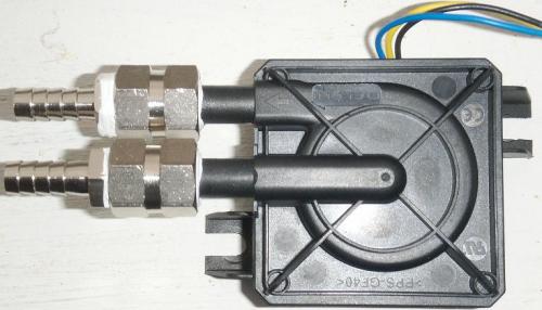

mariosalice Φεβρουάριος 23, 2007 #27 Φεβρουάριος 23, 2007 Μου το είπες μεν, αλλά δεν ήξερα με ποιο τρόπο μετράνε τις διατομές και για σιγουριά προτίμησα να πάρω την αντλία με το σπείρωμα.Μπορώ και να αλλάξω εύκολα τη διατομή με άλλο ρακόρ.Την πρώτη φορά που την έστησα η αντλία έκανε πολύ θόρυβο.Απογοητεύτηκα.Κάτι με έτρωγε όμως.Έτσι ξήλωσα όλη την υδρόψυξη και διαπίστωσα ότι τα λαστιχάκια που είχα βάλει ανάμεσα στα ρακόρ και την αντλία, όχι μόνο είχαν φύγει, αλλά ήταν κυριολεκτικά και τα δύο μέσα στον αυλό.Κι όμως, το νερό κυκλοφορούσε και η θερμοκρασία του επεξεργαστή ήταν χαμηλότερη από ότι με την παλιά αντλία.Πάλι καλά που δεν την έκαψα.Έβγαλα λοιπόν τα λαστιχάκια, συμπλήρωσα νερό και έβαλα μπροστά την υδρόψυξη έξω από το σύστημα.Το νερό από την πίεση άρχισε να αφρίζει και να τινάζεται έξω από το tank.Απίστευτη πίεση ...Όταν τελικά γέμισε με νερό η υδρόψυξη και με κούνημα φύγαν οι φυσαλίδες από ψυγείο, λάστιχα και μπλοκ, σταμάτησα να ακούω την αντλία.Είναι αθόρυβη και είμαι απόλυτα ευχαριστημένος.’λλο καπάκι δεν χωράει να μπει.

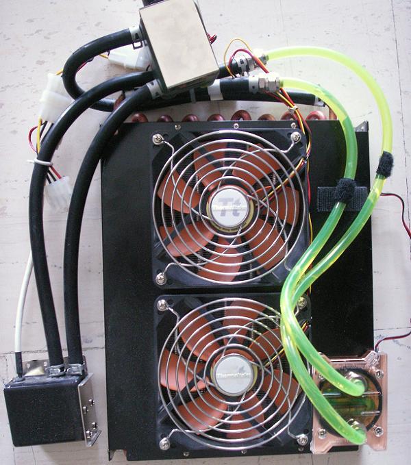

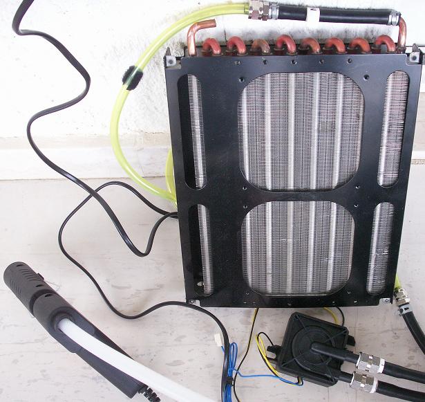

mariosalice Φεβρουάριος 26, 2007 #35 Φεβρουάριος 26, 2007 Η υδρόψυξη του Tai Chi είναι προσαρμοσμένη πάνω στην πόρτα, έχει ένα τεράστιο ψυγείο, δύο διαφορετικής διαμέτρου σωλήνες και μικρή αλλά εντελώς αθόρυβη αντλία. Επίσης οι ανεμιστήρες είναι στις 1200 στροφές. Η διάταξη της υδρόψυξης είναι: Αντλία, επεξεργαστής, ψυγείο, δοχείο νερού. Παρακάτω θα δείτε τον τρόπο που προσάρμοσα στην πόρτα, στη θέση της παλιάς αντλίας την DDC-2 όπως και μια αλλαγή στη διάταξη της υδρόψυξης σε: Αντλία, ψυγείο, επεξεργαστής, δοχείο νερού. Επίσης άλλαξα τους ανεμιστήρες με Enermax (1500-2300 στροφές) και τους σύνδεσα στο coolermaster που ρυθμίζει τις στροφές από το front panel. Επειδή η αντλία είναι πολύ δυνατή, το νερό στη υδρόψυξη έγινε αφρόγαλα (κυκλοφοράει αφρός και όχι νερό) από το ανακάτεμα με τον αέρα, οπότε προς το παρόν και μέχρι να γίνει εξαέρωση, δεν έχει νόημα να προσπαθήσω να μετρήσω θερμοκρασίες. Ίσως θα έπρεπε να ανοίξω το κύκλωμα πριν από την αντλία και να αφήσω να αδειάζει το αφρόγαλα σε μια λεκάνη, προσθέτοντας παράλληλα στο δοχείο νερού, φρέσκο νερό. Τώρα είναι αργά. Ελπίζω σταδιακά, με τον καιρό, να γίνει αυτόματα εξαέρωση. (Υπάρχει κάποια άλλη ιδέα?) Πρώτη foto. Λύσιμο της υδρόψυξης. Φαίνεται η αρχική διάταξη (αντλία, επεξεργαστής, ψυγείο, δοχείο νερού).
mariosalice Φεβρουάριος 26, 2007 #36 Φεβρουάριος 26, 2007 Η αλλαγή της διάταξης σε αντλία, ψυγείο, επεξεργαστής, δοχείο νερού, έγινε με τον εξής τρόπο. Το μαύρο λάστιχο διαμέτρου 3/8" που πήγαινε από την αντλία στον επεξεργαστή το σύνδεσα στο δεξί χάλκινο άκρο του ψυγείου. Το μήκος είναι αρκετό αφού η DDC είναι πιο ψηλή από την αρχική αντλία. Οι υπόλοιπες συνδέσεις στα μαύρα λάστιχα παραμένουν χωρίς αλλαγή. Οι μόνες επιπλέον αλλαγές που πρέπει να γίνουν αφορούν πλέον μόνο στα πράσινα λάστιχα 1/4". Χρησιμοποίησα τους original σφιγκτήρες που είναι πολύ καλοί και πολλαπλών χρήσεων. Επιπλέον για μεγαλύτερη ασφάλεια από διαρροές, χρησιμοποίησα πιστόλι που λοιώνει σιλικόνη για να ζεστάνω το στόμιο του χάλκινου σωλήνα, άπλωσα γύρω γύρω λίγη σιλικόνη και αμέσως έσπρωξα λίγο περισσότερο το άκρο του μαύρου σωλήνα μέσα στον χάλκινο. Στη foto φαίνεται η πίσω πλευρά του ψυγείου, το πιστόλι σιλικόνης και το χάλκινο στόμιο του ψυγείου, όπου συνδέθηκε ο μαύρος σωλήνας που θα φέρει το νερό από την αντλία.

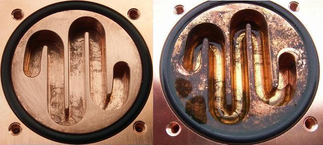

mariosalice Φεβρουάριος 26, 2007 #37 Φεβρουάριος 26, 2007 Με την ευκαιρία καθάρισα και λίγο το block από τη διάβρωση μετά από 10 μήνες λειτουργίας. Έριξα viacal, το άφησα λίγη ώρα και μετά με λίγο τρίψιμο με ένα σφουγγαράκι έφυγαν τα πολλά. Δεν ξέρω αν είναι καλύτερα κάποια ειδικά καθαριστικά του χαλκού, αλλά δεν είχα κάτι πρόχειρο.

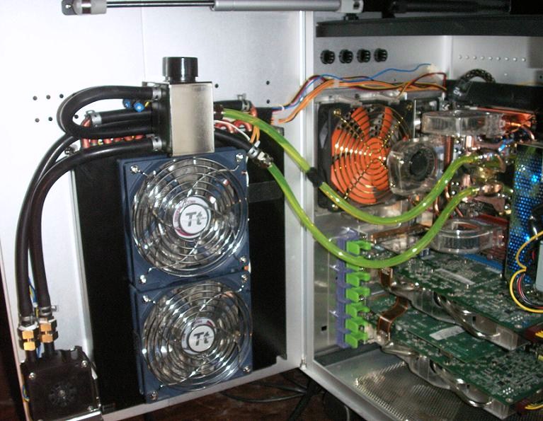

mariosalice Φεβρουάριος 26, 2007 #38 Φεβρουάριος 26, 2007 Η αντλία DDC-2 προσαρμόζεται καλύτερα αν μπει ανάποδα, για δύο λόγους. Το καπάκι απέχει αρκετά από την πόρτα, οπότε είναι πιθανό να πιέζονται οι σωλήνες αν έχουμε βάλει χαμηλά κάποιες μεγάλες συσκευές. Είναι λοιπόν καλύτερα το καπάκι να βλέπει στη πόρτα, οπότε και οι σωλήνες έρχονται κάθετα προς τα πάνω. Το καπάκι της αντλίας ποτέ δεν ζεσταίνεται. Αντίθετα η πίσω πλευρά ζεστάινεται αρκετά. Αν βάλουμε το καπάκι να βλέπει προς την πόρτα, η πίσω επιφάνεια βρίσκεται στη ροή του κάτω εμπρός ανεμιστήρα και ψύχεται. Δείτε το τελικό αποτέλεσμα Νομίζω ότι το είναι ικανοποιητικό.
mariosalice Φεβρουάριος 26, 2007 #39 Φεβρουάριος 26, 2007 Στην προηγούμενη foto φαίνεται ο τρόπος που στηρίζεται η DDC2.Αρχικά ξεβίδωσα την αντλία και άλλαψα τα αυτάκια στήριξης από δεξιά αριστερά σε πάνω κάτω.Χρησιμοποίησα τη μεταλλική βάση της προηγούμενης αντλίας και ένα από τα μεταλλικά καπάκια που είχε η μητρική για να κλείνει τις θέσεις όπου θα μπουν οι PCI κάρτες.Το πριόνισα λίγο ώστε να λυγίσει σε ορθή γωνία, άνοιξα δύο τρύπες για να βιδώσει χαμηλά στη μεταλλική βάση και μία στην άλλη άκρη, για την αντλία.Εκεί έβαλα μια βίδα με παξιμάδι, κούμπωσα, από πάνω προς τα κάτω, το κάτω αυτάκι της αντλίας και έσφιξα τη βίδα.Η δεξιά πλευρά της μεταλλικής βάσης είχε ένα ισχυρό αυτοκόλλητο διπλής όψης. Δεν το χάλασα όταν ξεκόλλησα την παλιά αντλία και έτσι το χρησιμοποίησα για να κολλήσει η μια πλευρά της DDC-2.Η αντλία θα μπορούσε βέβαια να κρέμεται και από τα μαύρα λάστιχα, χωρίς κανένα άλλο μηχανισμό στήριξης.Πάντως ο τρόπος στήριξης που ιέγραψα είναι εύκολος να υλοποιηθεί, η αντλία είναι σταθερή, δεν ακουμπάει στη πόρτα και δεν συντονίζει.Ο θόρυβος είναι ίδιος, όπως όταν κρατάμε την αντλία στον αέρα.

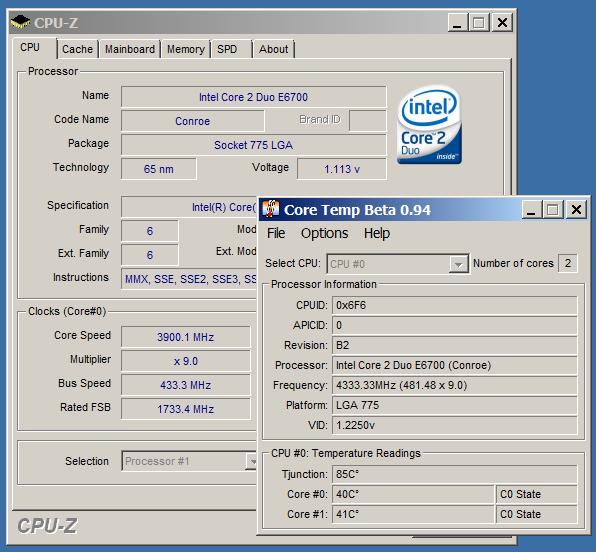

mariosalice Φεβρουάριος 27, 2007 #40 Φεβρουάριος 27, 2007 Τα αποτελέσματα στη θερμοκρασία με τους ανεμιστήρες του ψυγείου στις μέγιστες στροφές είναι καλά. Με υπερχρονισμό στα 3900 η θερμοκρασία ήταν 40 βαθμούς Idle.
