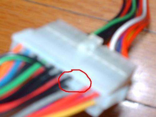

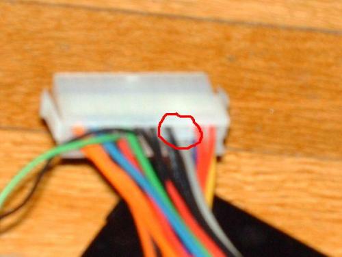

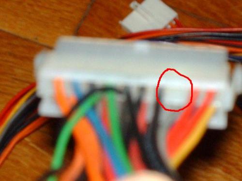

Σκεφτόμουν τον τελευταίο καιρό να συνδέσω 2 PSU ώστε από το καλό Tagan να δίνω ρεύμα στη μητρική και στους σκληρούς και όλα τα αλλά να παίρνουν από το no name.Αφού λοιπόν είμαι κάτοχος ενός stacker είπα να χρησιμοποιήσω τον ανταπτορα που είχε για τη σύνδεση 2 τροφοδοτικών. Το θέμα λοιπόν είναι από τον ανταπτορα λείπει ένα καλώδιο και δεν ξέρω τι είναι αυτό το καλώδιο που λείπει και πόσο σημαντικό είναι.
το ξερα οτι ειχα ξαναδει τετοιο thread...αλλα μονο ο δημιουργος θα το ξαναεβρισκε...
Ασε που απο τις φωτογραφιες δεν καταλαβαινα και ποιο ελεγες...(αν και λογικο εμοιαζε το -5volt)
Sorry για τις φωτο αλλα τις τραβηξα με ελαχιστο φωτισμό.Ενα ασπρο λειπει.Παντος,το Tagan easycon 580w που θα ειναι και το κυριο,τα εχει ολα.Εχει και αυτο το ασπρο.:getlost:
Ειναι μια γειωση που λειπει...Δεν ξερω γιατι στα 24πινα δεν το εχουν...
Edit:Λαθος η -5v λειπει...
OT αλλά δεν φταίει ο φωτισμός. Η εστίαση φταίει...Λίγο πιο μακριά δεν θα έβλαπτε....πάλι θα φαίνεται το κενό στο βύσμα.
