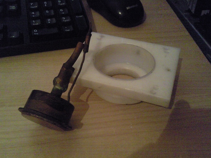

timoleon Δημοσιεύτηκε Δεκέμβριος 14, 2009 #1 Δημοσιεύτηκε Δεκέμβριος 14, 2009 Χαιρετω την κοινοτητα...και μπαινω κατευθειαν στο θεμα Τον τελευταιο καιρο σκεφτομουν να "παιξω" σε αρνητικουσ βαθμους κελσιου πεφτοντας στο διλημα υγρο αζωτο ή μονοβαθμειο? Τελικα αποφασισα να παω στο μονοβαθμειο με την λογικη του οτι πρωτη φορα θα "παιξω" σε αρνητικους βαθμους..ας μην παω κατευθειαν στα βαθεια Αρχισα λοιπον να ψαχνομαι και να διαβαζω οτι εχει σχεση με τα μονοβαθμεια (Να πω σε αυτο το σημειο οτι δεν εχω ιδεα απο ψυκτικα..)διαβαζωντας λοιπον τους οδηγους του unseen http://www.thelab.gr/showthread.php?t=8041 http://www.thelab.gr/showthread.php?t=2182 και αρκετους αλλους, καταλαβα.. 1.Οτι για καποιον που πιανουν τα χερια του(και εχει και τα εργαλεια)δεν ειναι πολυ δυσκολο 2.Οτι το πιο δυσκολο κομματι ολης της κατασκευης ειναι το evaporator 3.Θελει και γνωσεις ψυκτικου ομως...φωναξα λοιπον ενα φιλαρακι που ειναι ψυκτικος(δεν εχει ιδεα απο υπολογιστες),του εδειξα τι θελω να φτιαξουμε...και ειπε οτι μπορουμε..αρκει να βρουμε το evaporator. Καλα παμε.. Εργαλεια εχουμε τα παντα! αλλα οχι οξυγονοκοληση για να κολησουμε το evaporator αρα πρεπει να βρουμε κολημενο Τωρα για τα parts του μονοβαθμειου, ολοι οι οδηγοι εχουν γραφτει πριν αρκετα χρονια που οι απαιτησεις ψυξης ηταν μικροτερες μιας και σημερα οι i7 θεωρουνται αρκετα πιο ζεστη επεξεργαστες σε σχεση με τους τοτε.. Ξερωντας λοιπον οτι το μοτερ επιλεγεται αναλογα τις αναγκες σε θερμοκρασια και στοχος μας ειναι να ψυξουμε αποτελεσματικα εναν i7 δημιουργουνται τα ευλογα ερωτηματα: α.Τι συμπιεστη να επιλεξουμε...εμεις λεγαμε για κατι τετοιο http://www.soldatos.gr/shop/index.php?category_id=001001028002&product_id=10002566&action=product&oldaction= β.Με τι θερμοκρασιες θα πρεπει να ημαστε ικανοποιημενοι? γ.Η θερμοκρασια που θα πιανει το evap στον αερα μπορει να μας βοηθησει να καταλαβουμε οτι ειναι η αντιστοιχη που θελουμε σε φορτιο ωστε να μην κανουμε δοκιμες συνεχεια πανω στον επεξεργαστη? Ευχαριστω και ελπιζω να μην κουρασα ΥΓ:μολις παρουμε το evaporator στα χερια μας αρχιζουμε, θα προσπαθησω να κρατησω το thread ενημερο με φωτο κτλ

unseen Δεκέμβριος 14, 2009 #6 Δεκέμβριος 14, 2009 Πες μας αν το θες για 24/7 ή μονο για bench. Επισης μεχρι ποσα διαθετεις μαξ.Εγω ειμαι υπερ της κατασκευης λογω του οτι μετα θα εχεις την ευχερια να benchαρεις οποτε θες και στην τελικη ειναι και η χαρα της δημιουργειας. Παντως το evap του 11 κολλιεται και με map gas το κιτρινο. Απλα θα παρει λιγη ωρα παραπανω. Μετα ομως θα χρειαστει ξανα τορνος για να φυγουν τα περιτα.
timoleon Δεκέμβριος 15, 2009 Author #7 Δεκέμβριος 15, 2009 Δυστηχως προσβαση σε τορνο δεν εχουμε...εχω "φαει" τον κοσμο να βρω ετοιμο evapτελευταια νεα απο DUNIEK:evap + suction line + cap tube brazed, polished and lapped+ mounting kit (mount plate + backplate + screws) 111e+shipping(13e)ψιλοακριβο μου φαινεται..Οσο για το οικονομοικο δεν ειμαι να δινω πανω απο 200-250e maxυπολογιζα 85-100e o compressor, 65-85e το evap μιας και ολα τα αλλα τα εχουμε( Condeser, Χαλκοσωλήνες και βαλβίδες,Αέρια (R507 - R410), Φιλτράκι, HeatExchanger )οπως επισης και τα εργαλεια( Μανόμετρα,Σωληνοκόφτη,Map Gas και ασημοκολλήσεις,κουρμπαδώρο,οπως επισης και αντλια κενου) και λιγα εξοδα για το θερμομετρο..Θα με ενδιεφεραι για 24/7 χρηση..δεν υπαρχει περιπτωση η υγρoποιηση να περασει στη mobo? Αν το εχεις 24/7 οσο καλη μονωση και να εχεις καποια στιγμη δεν θα περασει?

unseen Δεκέμβριος 16, 2009 #12 Δεκέμβριος 16, 2009 Αloha Αφου το θες για 24/7 τοτε θα προτεινα να παρεις ενα μοτερ 3/8 ή 1/2 πρωτον για το χωρεσεις σε κουτακι, δευτερον για να μην εχεις πολυ θορυβο και τριτον για να μην πληρωνεις πολλα στη δεη. Αυτα που χρησιμοποιουσα και ειμουν ευχαριστημενος ηταν τα NEK2134GK και NEK2150GK. Τωρα για evap εχω εδω ενα που αν μπορει ο 11 και εχει χρονο να στο σουλουπωσει τοτε να του το στειλω. Ευκαμπτο πηγαινε σε ενα μαγαζι που φτιαχνει μαρκουτσια, σωληνες υψηλης πιεσης κλπ και ζητα ανοξειδωτο ευκαμπτο 3/8 της ιντσας για κολλημα. Γυρω στα 20-25 πρεπει να εχει το μισο μετρο.
