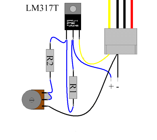

θέλω να ρυθμίσω τις στροφές σε 2 12ρηδες ανεμιστήρες που έχω στις θήκες των δίσκων του στάκερ μου. η τροφοδοσία τους είναι με το κλασσικό 4πινο καλώδιο τροφοδοσίας. αν αγοράσω κλασσικό ροοστάτη από μαγαζί με ηλεκτρονικά (επειδή δε θέλω να πάρω κάτι έτοιμο) πώς μπορώ να το μοντάρω ώστε να το ελέγχω στο πόσο γρήγορα να δουλεύουν?
σε περίπτωση πουγίνεται κάτι τέτοιο μπορώ να το κάνω να είναι στον ίδιο ροοστάτη και οι 2 ανεμιστήρες χωρίς να τους βραχυκυκλώσω?
επίσης έχω το aerogate μπορώ να το βάλω και εκεί μόνο που δεν ξέρω πώς να το μοντάρω και εκεί το 4πινο και να το περάσω σε 3πινο θηλυκό.
Αρχικά πρέπει να γνωρίζεις πόσα Ω ποτενσιόμετρο θέλεις για τα ανεμιστήρες
R=V/I απο φυσική
Θέλει λίγο ψάξιμο και η αλήθεια είναι πως δεν το έχω δοκιμάσει...
http://www.hlektronika.gr/phpBB2/viewtopic.php?t=895&highlight=lm317
Πάντως μπορεί να πειραματιστείς με τα διάφορα κυκλώματα που θα βρείς στο Link
και το κόστος για την αγορά των ηλεκτρικών εξαρτημάτων θα είναι ελάχιστο
Θα στερηθείς ενα κουτακι τσιχλες για να το τελειοποιήσεις...
Υπαρχουν ετοιμα adaptοr απο 3πινο σε molex, τα περισσοτερα (σοβαρα) μαγαζια με pc εχουν και η τιμη ειναι ~1 .

Λογικα αρκει να εχουν καταναλωση μικροτερη απο 7W το καναλι, οπως λεει. Δεν νομιζω να χρειαζεται να παιρνει και ενδειξη rpm για να παιξει. Οσοι controllers εχω δει τουλαχιστον παιζουν μια χαρα και με 2πινο.
