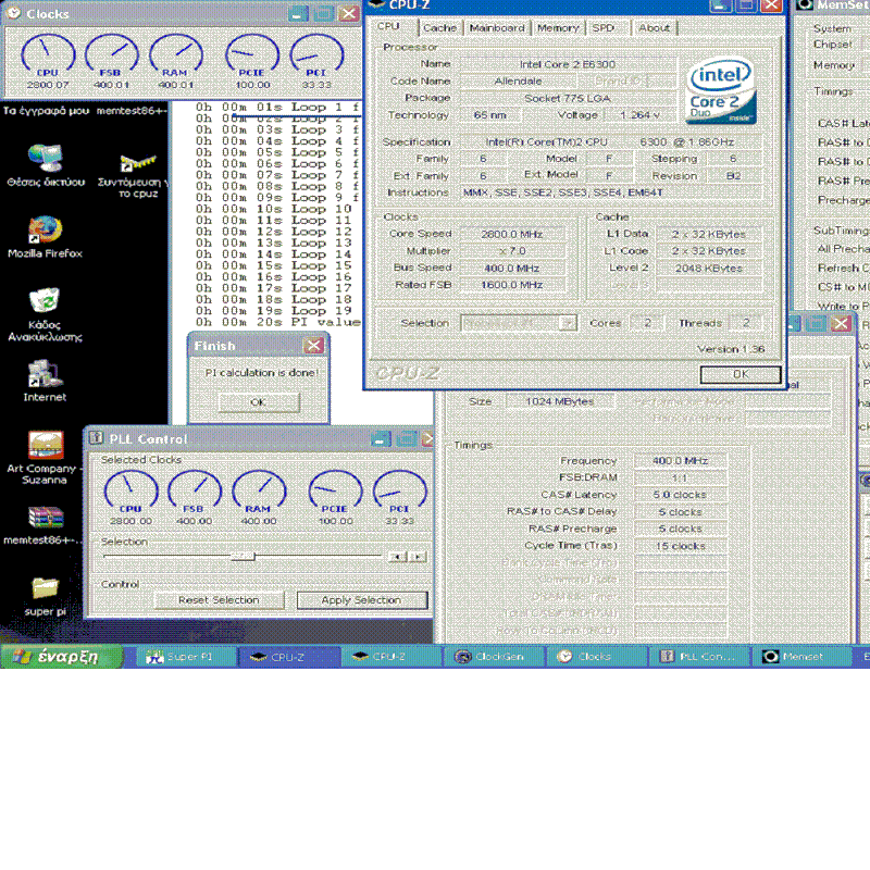

tomhel Σεπτέμβριος 17, 2006 Author #13 Σεπτέμβριος 17, 2006 Ο.κ ... Αφου ξεπερασαμε ολες τις παιδικες ασθενειες , με λιγο διβαβασμα και υπομονη καταφερα να πουσαρω τον 6300 στα 400fsb πολυ πιο ευκολα απο οσο στην αρχη νομιζα... Λιγο ρευμα στο cpu και μνημες ( 1.275 cpu - 2.00 mem ) , λιγες απλες αλλαγες στο bios , χαλαρωμα στα timmings και για αρχη 380*7=2660 error free.... Ξαχνοντας τα ορια εφτασα 400 fsb χωρις περισσοτερο ρευμα στην cpu , αλλα με λαθη στις μνημες .... Αν και ο στοχος μου ηταν αυτος ( 400 fsb ) δυστυχως οι μνημες δεν πανε εκει , δηλ. 800mhz.... Τωρα ειμαι r.stable @ 390*7 με 1.275v cpu και 780 mhz οι μνημες ( απο 667 ) με 5,5,5 και 2,1volt χωρις λαθη στο memtest..... ( Το snapshoot ειναι χαλια ..)
Athens2004 Σεπτέμβριος 17, 2006 #14 Σεπτέμβριος 17, 2006 Δοκίμασε 2.1-2.2-2.3vdimm κοιτάζοντας παράλληλα με μεμτεστ , και ξέσφιξε λίγο ακόμη αν δεν γινει τπτ [5-6-6-Χ] .
tomhel Σεπτέμβριος 17, 2006 Author #15 Σεπτέμβριος 17, 2006 Αρχική απάντηση από Athens2004 Δοκίμασε 2.1-2.2-2.3vdimm κοιτάζοντας παράλληλα με μεμτεστ , και ξέσφιξε λίγο ακόμη αν δεν γινει τπτ [5-6-6-Χ] . Το εχω δοκιμασει ηδη...2.25 vdimm με 5-6-6 αλλα και με 6-6-6 ...Δεν πανε πανω απο 390 χωρις λαθη....Δεν πειραζει ομως αφου ειναι σταθερες στα 390 mhz για το παρον...Αργοτερα θα αλλαχτουν με ενα ζευγαρι 2*1gb 800mhz.....και ισως και με εναν 6600
