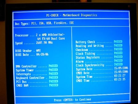

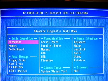

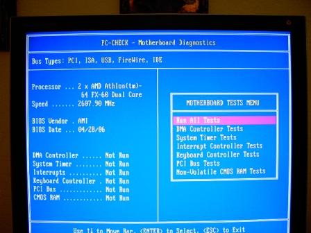

γειας σας παιδια και καλο Σαββατοκυριακο,δυστηχως το προβλημα παραμενει και με την αλλαγη μπαταριας,χθες ενας φιλος τεχνικος που δουλευει στην Σουηδια μου δωσε ενα παρα πολυ καλο διαγνωστικο που χρησοιμοποιει στην εταιρια που δουλευει στην Στοχολμη,το δοκιμασα και μου τα βγαζει ολα οτι ειναι ενταξει,τι αλλο μπορει να φταιει?:(
γιατι να μου βγαζει το μυνημα μονο οταν το κλεινω και απο το τροφοδοτικο,λετε να φταιει το τροφοδοτικο?η να συμβαινει κατι με τα ρευματα?Να δοκιμασω να φλασαρο το ιδιο bios?
