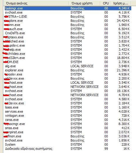

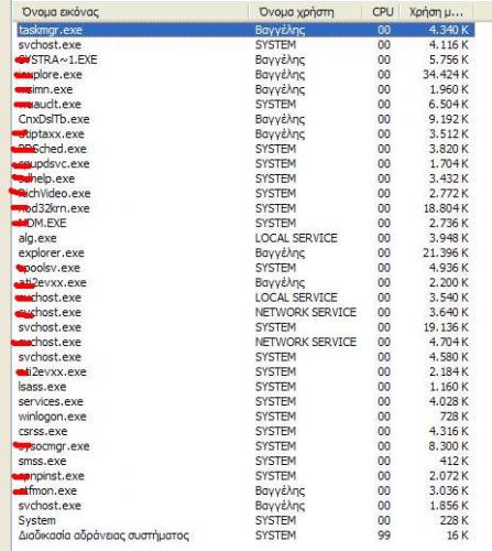

σβησε ολα αυτα που ειναι με κοκκινο...Προσεξε μην σβησεις λαθος svchost..(δεν θα γινει τιποτα ,το πολυ πολυ restart)
Αν μετα σβησει κανονικα ο υπολογιστης τοτε κατι απο αυτα ειναι...!
(αν και υπαρχει νομιζω μια αλλαγη στο registry που λες ποσο χρονο αφηνεις για να κλεισει μια εφαρμογη πριν προχωρησει σε shutdown.Εκει βαζεις μια μικρη τιμη (σε ms ειναι) και κλεινει σχεδον αμεσως!Δεν ξερω αν σε βοηθησει και αυτο ..)
