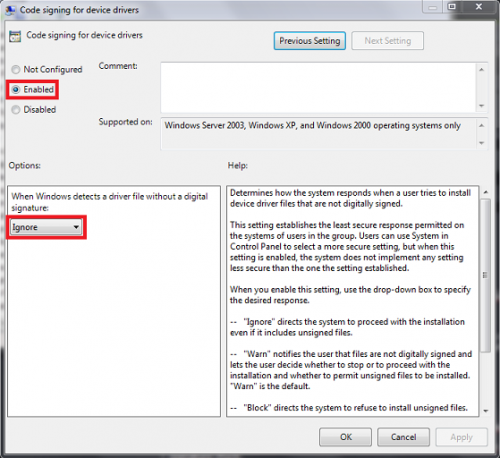

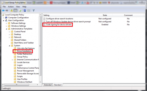

1. Πατάμε στο πληκτρολόγιο Win+R για να ανοίξει το "run" και πατάμε gpedit.msc
2. Ανοίγουμε το "Code Signing for Device Drivers" και το ρυθμίζουμε όπως φαίνεται στο screenshot.
3. Reboot και είναι έτοιμο ;)

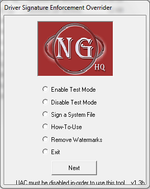

Η λειτουργία αυτή ενεργοποιείται και από κονσόλα αλλά για ευκολία θα κάνουμε χρήση του utility "Driver Signature Enforcement Overrider 1.3b"
http://www.ngohq.com/home.php?page=dseo
1. Κλείνουμε το UAC
2. Τρέχουμε το utility (dseo13b.exe)
[ATTACH]6585[/ATTACH]
2. Επιλέγουμε "enable test mode"
3. Reboot. Εδώ θα παρατηρήσετε στην οθόνη κάτω δεξιά ένα watermark που αναφέρει οτι τα windows είναι σε test mode. Το αφαιρούμε εύκολα με την ανάλογη επιλογή ("Remove Watermarks") στο utility
4. Απο το Device Manager βρίσκουμε τη συσκευή με τον driver που δεν δουλελύει (θα έχει ενα κίτρινο θαυμαστικό). Στα Properties -> Driver Details βρίσκουμε το όνομα του αρχείου .sys (θα είναι της μορφής C:\Windows\System32\drivers\xxxxxxx.sys)
4. Στο utility επιλέγουμε "sign a system file" και δίνουμε το παραπάνω path. Το κάνουμε για όλα τα .sys που χρειαζόμαστε.
5. Reboot και η συσκευή μας δουλεύει κανονικά ;)
