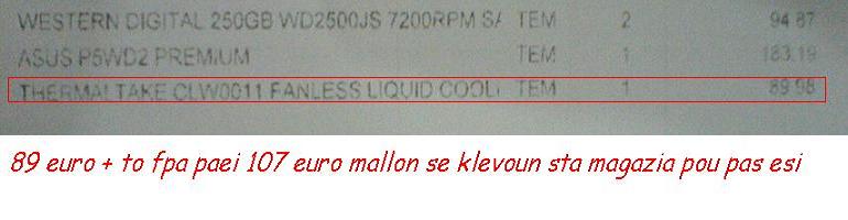

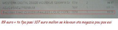

tasosmos Σεπτέμβριος 8, 2006 #22 Σεπτέμβριος 8, 2006 Πολυ καλη ιδεα δεν λεω, αλλα πως βγαινει στα 170 το συνολο? Απο οτι βλεπω η χαμηλοτερη τιμη απο Ελλαδα για το αγγουρι της Tt ειναι 165, wtf μονο 5 κανουν το ψυγειο, το μοτερ, ο θερμοστατης, το φιλτρο, οι σωληνωσεις, το φρεον και ο ανεμιστηρας????? Στον δικο μου πλανητη αυτα ειναι ~3000% πιο ακριβα...

musicbox Σεπτέμβριος 8, 2006 Author #24 Σεπτέμβριος 8, 2006 το e-shop ξερεις τη ειναι ??? μαλλον πρεπει να το μαθεις γιατι 165 ευρω το αγγουρακι μου δεν κανει

tasosmos Σεπτέμβριος 8, 2006 #27 Σεπτέμβριος 8, 2006 Ok γραψε λαθος, εψαξα για Tt rocket στο σκρουτζ, που να φανταστω οτι δεν θα γραφουν την κανονικη ονομασια... Εστω με 107 τα νερα, ολα τα υπολοιπα κανουν 58 ?????
musicbox Σεπτέμβριος 8, 2006 Author #28 Σεπτέμβριος 8, 2006 Αρχική απάντηση από tasosmos Ok γραψε λαθος, εψαξα για Tt rocket στο σκρουτζ, που να φανταστω οτι δεν θα γραφουν την κανονικη ονομασια... Εστω με 107 τα νερα, ολα τα υπολοιπα κανουν 58 ????? οταν εχεισ φιλο ψυκτικο που δουλευει στην εψεμ τοσο τα περνεις για εσας δεν ξερω ποσο θα παει. αντε καληνυχτα τα λεμε αυριοοοοοο

.38-.45 Σεπτέμβριος 9, 2006 #31 Σεπτέμβριος 9, 2006 Αρχική απάντηση από tasosmos [Σήμερα, στις 02:24] Εστω με 107 τα νερα, ολα τα υπολοιπα κανουν 58 ????? ενα μικρο μοτερ, καινουργιο, κοντα στα 40 ευρω στη χονδρικη.
mariosalice Σεπτέμβριος 9, 2006 #32 Σεπτέμβριος 9, 2006 Αρχική απάντηση από .38-.45 [Σήμερα, στις 08:39] ενα μικρο μοτερ, καινουργιο, κοντα στα 40 ευρω στη χονδρικη. Μένουν άλλα 18 Πλάκα πλάκα αν κάποιος κάτσει να κάνει κάτι τέτοιο θα το φτιάξει επειδή έχει τις γνώσεις και το μεράκι, οπότε το κόστος είται το τελευταίο που θα κοιτάξει.

Athens2004 Σεπτέμβριος 9, 2006 #36 Σεπτέμβριος 9, 2006 Αρχική απάντηση από mariosalice [Σήμερα, στις 08:47] Μένουν άλλα 18 20e εχει το condenser , ενώ φιλτρο [1-2e] σωληνες [1-2e] <-- χοντρικα στο περιπου . freon + εργαλεια κολλήσεως κλπ κοστιζουν παραπάνω αλλα προφανώς δεν τα αγόρασε αυτά αφου του το κόλλησε-γέμισε ο φίλος του με δικά του εργαλέια .
