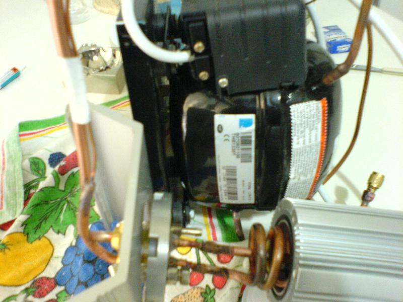

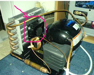

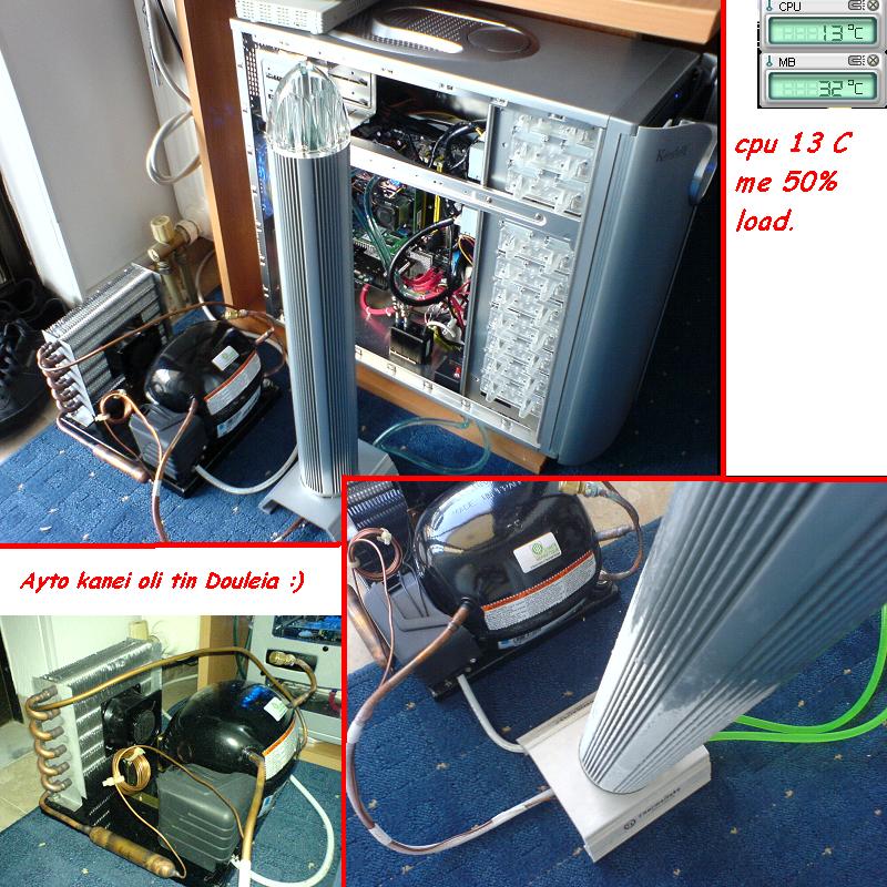

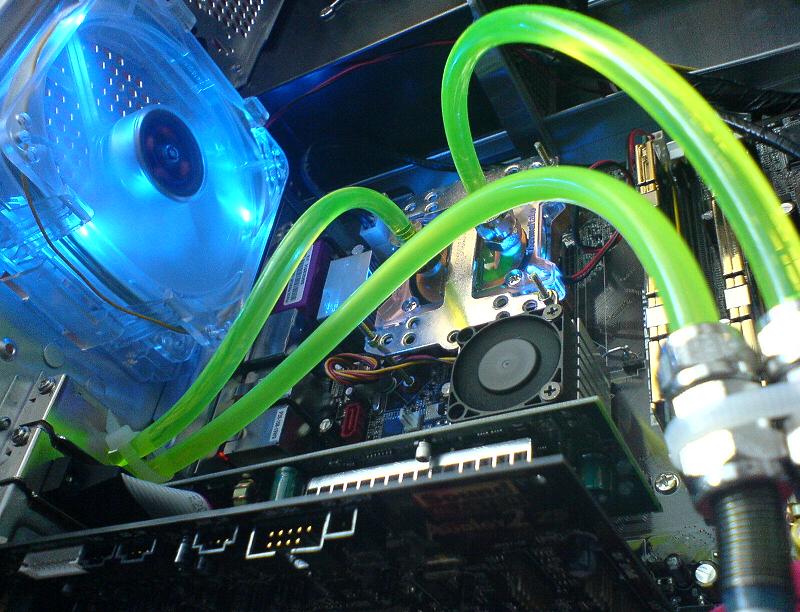

musicbox Δημοσιεύτηκε Σεπτέμβριος 8, 2006 #1 Δημοσιεύτηκε Σεπτέμβριος 8, 2006 Καλησπερα και απο εμενα μιας και ειχα μια πολυ καλη ιδεα και τελικα την πραγματοποιησα ειπα να την μοιραστω μαζι σας. Απο μικρος ειχα φαγωθει να φτιάξω υδρόψυκτο το μηχανημα μου και ετσι πριν ενα χρονο αγορασα την υδροψυξη της Thermaltake ( http://www.thermaltake.com/product/Liguid/DIY/cl-w0011/cl-w0011.asp ) που ειναι καθαρά παθητικη ψυξη (δηλ χωρις ανεμηστηρες). Το χειμωνα δουλευε καλα με θερμοκρασιες απο 25-35 το καλοκαιρι ομως ειχα μεγαλο προβλημα γιατι σηκωνε εως και 60 βαθμους. Ετσι και εγω επρπε να κανω κατι ωστε να δουλευει παντα καλα. Σκεφτηκα να περασω μεσα στο τανκ που μαζευετε το παραφλου σολινες με φρεο οστε να κρυονει το παραφλου και να πηγαινει με πολυ χαμηλη θερμοκρασια στο cpu block. Ολα αυτα ηταν εφικτα λογω του φιλου μου απο την πολυκατοικια που ειναι ψυκτικος. Για να μην σας τα πολυλογο δειτε αποτελεσματα σε φωτογραφιες και πειτε μου την γνωμη σας. Μερικα στοιχεια ακόμα ειναι οτι απο θορυβο δεν ξεπερναμε τα 10db.
unseen Σεπτέμβριος 8, 2006 #2 Σεπτέμβριος 8, 2006 Aδερφε καλως ηρθες Λοιπον ολα ωραια και καλα ΑΛΛΑ χανεις παρα παρα πολυ απο την αποδοση γιατι δεν εχεις μονωσει το πυργο της zalman και ετσι φευγει η ψυξη στο περιβαλλον. Επισης δεν βλεπω να εχεις μονωσει σωληνες και μπλοκ. Η υγροποιηση θα σου χτυπησει την πορτα συντομα... Επισης το condeser μακρια απο το καλοριφερ!
bekris Σεπτέμβριος 8, 2006 #3 Σεπτέμβριος 8, 2006 Μια χαρά σε βρίσκω ... Αν και δεν το πολυκατάλαβα το "Σκεφτηκα να περασω μεσα στο τανκ που μαζευετε το παραφλου σολινες με φρεο οστε να κρυονει το παραφλου και να πηγαινει με πολυ χαμηλη θερμοκρασια στο cpu block"Κάντο λίγο πιο λιανά και βασικό πώς πέρασες τους σωλήνες μέσα στο τανκ (δεν το έχω δει live το σύστημα της Thermal)Βάλε καμία φοτο παραπάνωΤο θέμα είναι να μπεις στη διαδικασία του modding από εκεί και πέρα ....
musicbox Σεπτέμβριος 8, 2006 Author #4 Σεπτέμβριος 8, 2006 Αρχική απάντηση από unseen Aδερφε καλως ηρθες Λοιπον ολα ωραια και καλα ΑΛΛΑ χανεις παρα παρα πολυ απο την αποδοση γιατι δεν εχεις μονωσει το πυργο της zalman και ετσι φευγει η ψυξη στο περιβαλλον. Επισης δεν βλεπω να εχεις μονωσει σωληνες και μπλοκ. Η υγροποιηση θα σου χτυπησει την πορτα συντομα... ξεχασα να πω οτι εχουμε βάλει θερμοστατη που τον εχω ρυθμισει να κλεινει σε καποιο σημειο. Η ρυθμισει εχει γινει υστερα απο πειραματα που εκανα ετσι ωστε να μην υπαρχει υγροποιηση οπως ειπες παραπανω. η μια φωτο που εχει πιασει παγο ειναι απο τα πειραματα που εκανα!!!

musicbox Σεπτέμβριος 8, 2006 Author #7 Σεπτέμβριος 8, 2006 Αρχική απάντηση από Snips ΒΡε ειδικοί αυτό το μαντζαφλάρι.... ..το μαύρο δεν ακούγεται;;; δεν ακουγετε σχεδον καθολου
musicbox Σεπτέμβριος 8, 2006 Author #8 Σεπτέμβριος 8, 2006 Αρχική απάντηση από bekris Αυτό τι ακριβώς είναι .... ???? ανεμηστηρας που συντομα θα αλλαχτει απο ενα πολυ μεγαλυτερο και αθορυβο. δουλεια του να ψυχει το πισω ψυγειο οπου περναει το φρεο
bekris Σεπτέμβριος 8, 2006 #9 Σεπτέμβριος 8, 2006 Αρχική απάντηση από musicbox [Σήμερα, στις 17:00] ανεμηστηρας που συντομα θα αλλαχτει απο ενα πολυ μεγαλυτερο και αθορυβο. δουλεια του να ψυχει το πισω ψυγειο οπου περναει το φρεο Αστείο είναι λίγο.... το 80άρι Ασε που δε νομίζω να κάνει και δουλειά... και μου φαίνεται για Delta (500 db) ?? Βάλε 1 ή 2 12αρια και δεν θα ακούγεται τίποτα, και σαφώς καλύτερη απαγωγή... Μια χαρά πάντος

musicbox Σεπτέμβριος 8, 2006 Author #15 Σεπτέμβριος 8, 2006 πιστεύω οτι με αυτη τη φωτο να σας βοηθησω λιγο να καταλαβετε πως λειτουργει το ολο συστημα. καποια στιγμη θα κατσω να σας γραψω ακριβως τι χρειαζετε για να γινει αυτη η πατεντα
unseen Σεπτέμβριος 8, 2006 #16 Σεπτέμβριος 8, 2006 Αρχική απάντηση από musicbox ξεχασα να πω οτι εχουμε βάλει θερμοστατη που τον εχω ρυθμισει να κλεινει σε καποιο σημειο. Η ρυθμισει εχει γινει υστερα απο πειραματα που εκανα ετσι ωστε να μην υπαρχει υγροποιηση οπως ειπες παραπανω. η μια φωτο που εχει πιασει παγο ειναι απο τα πειραματα που εκανα!!! μωρε ενταξει συμφωνω αλλα αυτο που λεω περαν της υγροποιησης ειναι οτι χανεις αρκετη αποδοση λογω της αποβολης στο περιβαλλον αφου ο πυργος της thermaltake γιαυτο ειναι σχεδιασμενος. Συνεπεια ειναι να δουλευει περισσοτερο το μοτερ. Καλυτερα θα ηταν να εβαζες μια απλη σωληνα.
musicbox Σεπτέμβριος 8, 2006 Author #17 Σεπτέμβριος 8, 2006 τι να πω εγω θελω και να κατεβαζει καλη θερμοκρασια και να ειναι ομορφο γι αυτο δεν εχω βαλει μονωση. μου το προτεινε ο ψυκτικος αλλα το προσπερασα λογο αισθητικης. συντομα θα μπει ολο πανω σε plexiglass για να γινει ακομα πιο ομορφο
kom Σεπτέμβριος 8, 2006 #18 Σεπτέμβριος 8, 2006 ακριβως αυτο - αν το κανεις ετσι οπως λεει ο unseen θα εχεις καλυτερα αποτελεσματα στις θερμοκρασιες σουεσυ μιλας για περι αισθητικης αποτι καταλαβα πιο πολυ και οπως τρεχει το συστημα ενω ο unseen σου λεει πως θα ηταν πολυ πιο λειτουργικο και αποτελεσματικο με ακομα καλυτερες θερμοκρασιες
musicbox Σεπτέμβριος 8, 2006 Author #19 Σεπτέμβριος 8, 2006 ξερω πολυ καλα τι επρεπε να κανω αλλα ετσι ειναι ικανοποιημενος και ο επεξεργαστης μου που κριωνει στους 13 βαθμους και εγω που το βλεπω και μου αρεσει λολ
mariosalice Σεπτέμβριος 8, 2006 #20 Σεπτέμβριος 8, 2006 Ο συνδυασμός υδρόψυξης με condenser μου άρεσε πάρα πολύ σαν ιδέα.Πιστεύω οτι ένα μικρό σε μέγεθος και δύναμη condenser (με ψυγείο και δύο ανεμιστήρες) θα μπορούσε να αντικαταστήσει το ψυγείο και το δοχείο νερού της υδρόψυξης ώστε να φτιαχτεί ακόμα καλύτερο σύστημα.Ούτε χρειάζεται ο πύργος της thermaltake, ούτε είναι απαραίτητοι οι χοντροί σωλήνες με τη super δυνατή αντλία νερού.Μια μικρή μονωμένη ιδιοκατασκευή όπου θα κυκλοφορούσε μέσα το νερό ώστε να ψύχεται θα ήταν προτιμότερη πιστεύω.Η ομορφιά και ο θόρυβος είναι σημαντικοί παράγοντες για μένα.Πάντως θάθελα να είχα κάτι τέτοιο.Λέτε να δούμε τέτοια κατασκευή?
