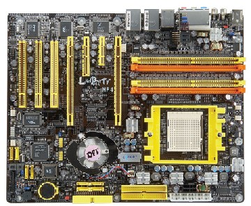

Παιδία τα φώτα σας......έχει κάποιος τοποθετήσει στην LANPARTY UT NF4 SLI-DR Expert, SLI?; Χθες βράδυ έβαλα 2 XFX 7800 GT πάνω, τα windows είδαν και ενεργοποίησαν το SLI αλλά από απόδοση στα Defaults του 3d mark 2005 έχω πάλι το ίδιο αποτέλεσμα - 7651 - σαν να έχω μόνο την μία μου 7800 gt. Ασε που το 3dmark βλέπουν μόνο την μία κάρτα. Στα παιχνίδια quake 4 και DOOM όλα τα settings στο θεό ---σε ανάλυση 1280χ1024 ..τα ίδια, σαν να έχω μία κάρτα. Το πρόβλημα μου μυρίζει πως πρέπει να είναι κάποια ρύθμιση στο BIOS. Για να τις δεί και τις δύο, αφού πρώτα μου βγήκε το λάδι, βρήκα μια ρύθμιση όπου κατέβαζε το PCI Ex από 16 σε 8. Μετά από αυτά τα απογοητευτικά αποτελέσματα είμαι πεπεισμένος πως κάτι πάει στραβά...bios ?, NVIDIA DRIVES, κανένα jumper? το DVI socket?, δεν ξέρω! Εσείς τι λέτε? Υπάρχει κάποιο εργαλείο tool που να πιστοποιεί την SLI λειτουργία? Ευχαριστώ προκαταβολικά! :cry:

Φυσιολογικό είναι να ρίχνει στο 8, αφού είναι το NF4 SLI και όχι το NF4 SLI x16. Ξαναδοκίμασες με τo PCI-EX στο x8;
Αυτά που λέω είναι με PCI-EX στο x8. Όταν το είχα στο χ16, τα windows δεν βλέπαν το SLI αλλά μόνο ανεξάρτητες δύο κάρτες! Η δεύτερη μάλιστα, όταν έβαζα το μονιτορ πάνω δεν έδεινε σήμα.....Ελέος!
Δεν ξέρω αν έκανες εδιτ τον τίτλο και το πρόσθεσες τώρα η εγω απλα δεν το παρατήρησα αλλα νομιζα sli απλη ελεγες. Για την xpert κατι αλλο θα παιζει λοιπον απο βιος το οποιο δεν γνωρίζω να πω.
Βάλε και το επιπλέον ΜΟLEX 4pin που είναι πάνω στην μητρική για να τροφοδοτήσει με περισσότερο ρεύμα το SLI σου....
Η DFI κρίνει απαραίτητη αυτή την κίνηση εαν πας σε SLI Mode... :D
και το sli bridge έβαλα και τα windows είδαν SLI και το ενεργοποίησα...και restart έκανα και όλα τα σχετικά κουλά έκανα....Αλλά η ίδια απόδοση! Σαν να έχω μόνο την μία 7800 γτ πάνω. Και να σκεφτείτε ότι σήμερα παράγγειλα την παρακάτω οθόνούλα...και μου την έχει σπάσει το sli .

Στο ΒΙΟS της DFI SLI DR (απλής) yπάρχει μία επιλογή όπου λέει.... SLI broadcast = Disabled/Auto/Εnabled....
Εαν την έχει και στη δική σου μητρική και απλά την έχεις Disabled ?????
Oντως κουφού μου μοιάζει.... :(
Λές? Αυτήν την επιλογή την έχει και η δικία μου....Αλλά μόνο DISALED ή ΑUΤΟ. Λές αυτό να κάνει την διαφορά? Πάντως στο manual δεν λέει να κάνω κάτι τέτοιο!
To chipset που έχεις είναι το Nforce4 SLI και όχι το Nforce4 X16 SLI.
Εϊναι λογικό και αναμενόμενο όταν ενεργοποιείς το SLI να δουλεύει κάθε κάρτα με 8 Lanes.
Αυτός είναι και ο λόγος που όταν ενεργοποιείς το SLI σου δείχνει PCIeX8.
Για να δεις αν δουλεύει το SLI ενεργοποιήσε το show GPU load balancing.
Προυπόθεση είναι να ζορίσεις την κάρτα, να έχεις κάνει απεγκατάσταση των παλιών οδηγών και εγκατάσταση των νέων χωρίς αντι-ιικό, να ενεργοποιήσεις το SLI στους οδηγούς και να ελέγξεις για την ύπαρξη profile για το παιχνίδι ή την εφαρμογή που τρέχεις.
Επίσης όταν κατεβάζεις τους οδηγούς να μην έχεις ενεργοποιημένο κανένα download manager.
Δεν ξέρω το BIOS και τη μητρική που έχεις, αλλά νομίζω οτι δεν χρειάζεται να αλλάξεις κάτι για να δουλέψει το SLI.
Δες το manual της μητρικής σου γι' αυτά.
Δεν είναι απαραίτητο.
Όπου θέλεις βάζεις την οθόνη.
Σε οποιαδήποτε από τις 4 υποδοχές.
Εγώ έχω δύο οθόνες και προτιμών να τις έχω τη μία στην πάνω και την άλλη στην κάτω κάρτα γραφικών.
Δηλώνω το SLI στους οδηγούς στην πρώτη κάρτα, αλλά αν θέλω μπορώ να το δηλώσω στη δεύτερη κάρτα.
Όταν απενεργοποιώ το SLI από τους οδηγούς της Nvidia, έχω δύο οθόνες μαζί.
Αυτό γίνεται χωρίς restart.
