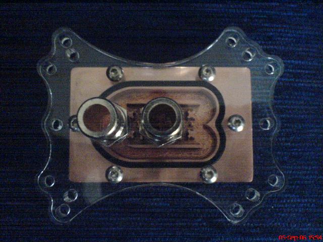

obijuan1983 Δημοσιεύτηκε Σεπτέμβριος 5, 2006 #1 Δημοσιεύτηκε Σεπτέμβριος 5, 2006 Μετά απο όλες τις ατυχίες που με δέρνουν (σπασμένο Block) και άλλα, σήμερα απόκτησα το αριστούργημα για μένα Universal block toυ Eleven. Θέλω να κάνω όμως μια 'τεχνική' ερώτηση. Ως είσοδο του νερόυ λογικά πρέπει να συνδέσω το ρακόρ που είναι στο κέντρο του μπλοκ ώστε το 'κρύο' νερό να ψύχει κατευθείαν τα 'σταυρουδάκια' στο πυρήνα και η έξοδος να συνδεθεί στο ρακορ που είναι στην άκρη ώστε να διώχνει το ζεστο νερό.Εχω δίκιο; Καποιος να μου επιβεβαιώσει αν γίνετε! Thanks Y.Γ Φίλε Μιχάλη το Block είναι απλά υπέροχο ,χωρίς υπερβολές .-
Qlim4X Σεπτέμβριος 5, 2006 #2 Σεπτέμβριος 5, 2006 Όπως το λες ακριβώς είναιΣτο κέντρο είσοδος για να ψύχει τον κεντρικό σταυρό που είναι από κάτω η cpuΚαι η άκρη για να φεύγει το ζεστό νερό
plessinho Σεπτέμβριος 5, 2006 #4 Σεπτέμβριος 5, 2006 Έτσι είναι όπως τα λέτε Αυτό πιστεύω και εγώ!!!!
obijuan1983 Σεπτέμβριος 5, 2006 Author #5 Σεπτέμβριος 5, 2006 Απλά ήθελα να βεβαιωθώ.Τώρα περιμένω το motherboard για να το δοκιμάσω.Περιμένω μεγάλη διαφορά απο το προηγούμενο που είχα (ενα της ZernAt) μιας και αυτό εχει τεράστια ποσότητα χαλκού και καλύτερη αρχιτεκτονική και εσωτερική σχεδίαση...Θέλει μεγάλη ροή για καλύτερα αποτελέσματα;Εχει κανεις θερμοκρασίες ενδεικτικές με αυτό το block?

ΝTG Σεπτέμβριος 5, 2006 #10 Σεπτέμβριος 5, 2006 Αρχική απάντηση από obijuan1983 Απλά ήθελα να βεβαιωθώ.Τώρα περιμένω το motherboard για να το δοκιμάσω.Περιμένω μεγάλη διαφορά απο το προηγούμενο που είχα (ενα της ZernAt) μιας και αυτό εχει τεράστια ποσότητα χαλκού και καλύτερη αρχιτεκτονική και εσωτερική σχεδίαση...Θέλει μεγάλη ροή για καλύτερα αποτελέσματα;Εχει κανεις θερμοκρασίες ενδεικτικές με αυτό το block? για διαφορες με το προηγουμενο block λιγο δυσκολο να σου πει καποιος!Τα block του eleven δεν απαιτουν δυνατη αντλια!Το οτι εχεις 3πλο και αλλο ενα block που μαλλον δεν ειναι του eleven με βαζει σε σκεψεις για το αν θα σε καλυψει!Ενδεχεται να εισαι στο οριο.....αλλα αν το καλοσκεφτεις κυκλοφορουν και μινι αντλιες με 150/72 λιτρα οποτε δεν νομιζω να εχεις προβλημα!Ποσο μανομετρικο εχει??1,5m??θα σε βγαλει πιστευω...
eleven Σεπτέμβριος 5, 2006 #11 Σεπτέμβριος 5, 2006 obijuan1983Ευχαριστω για τα καλα σου λογια Οντως η προτεινωμενη συνδεσμολογια ειναι αυτη με την εισοσο στο κεντρικο ρακορΑπο κει και περα αν δεν βαριεσαι και εχεις ορεξη για πειραματισμους δικιμαζεις και την αναποδη συνδεσμολογιαΟσο αφορα την αντλια σου (Λ20) μαλον θα ειναι στο οριο της (δεν ξερω ποιο μπλοκ εχεις για την καρτα) οποτε μαλον θα χρειαστει να πας σε μεγαλυτερη Θα προτεινα την Eheim 1250 (ειναι λιγο ακριβοτερη απο την Λ30 αλλα πιστεψε με αξιζει ) η καποια απο τις καινουργιες αντλιες που εχει ο Χρηστος οι οποιες πιστευω αποτελουν μια πολυ καλη προτασηΥ.γ Ο καφες γινεται κατα τις 6+30
o polonos Σεπτέμβριος 5, 2006 #12 Σεπτέμβριος 5, 2006 Αρχική απάντηση από eleven [Σήμερα, στις 17:08] obijuan1983 Ευχαριστω για τα καλα σου λογια Οντως η προτεινωμενη συνδεσμολογια ειναι αυτη με την εισοσο στο κεντρικο ρακορ Απο κει και περα αν δεν βαριεσαι και εχεις ορεξη για πειραματισμους δικιμαζεις και την αναποδη συνδεσμολογια Οσο αφορα την αντλια σου (Λ20) μαλον θα ειναι στο οριο της (δεν ξερω ποιο μπλοκ εχεις για την καρτα) οποτε μαλον θα χρειαστει να πας σε μεγαλυτερη Θα προτεινα την Eheim 1250 (ειναι λιγο ακριβοτερη απο την Λ30 αλλα πιστεψε με αξιζει ) η καποια απο τις καινουργιες αντλιες που εχει ο Χρηστος οι οποιες πιστευω αποτελουν μια πολυ καλη προταση Υ.γ Ο καφες γινεται κατα τις 6+30 για χαρα εχω το ιδιο μπλοκ του eleven και ειναι ολα τα λεφτα :T: Και εχω δοκιμασει την αναποδη συνδεσμολογια και ειχε 3 βαθμους πανω απο την σωστη :D

o polonos Σεπτέμβριος 5, 2006 #15 Σεπτέμβριος 5, 2006 εγω τωρα ειμαι 31 ιδλε και 35-39 full load και με αναποδη συνδεση ηταν 34-35 ιδλε και 42-45 full load;) αλλα εγω εχω μονο ενα μπλοκ,αντλια new jet 1700 lt/h και αρκετα μεγαλο ψυγειο :flower: :flower:
