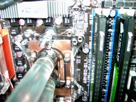

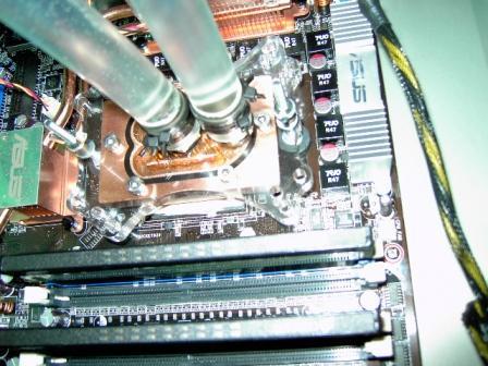

def Δημοσιεύτηκε Σεπτέμβριος 4, 2006 #1 Δημοσιεύτηκε Σεπτέμβριος 4, 2006 καταρχην να ευχαριστησω παρα πολυ τον φιλο Γιωργο(magicman)για την πολυτιμη βοηθεια του θα ποσταρουμε με τον Γιωργο μονο φοτο προς το παρον και αργοτερα θα κλοκαρουμε edit : να ευχαρηστησω τον Μιχαλη(eleven) για το καταπληκτικο μπλοκ

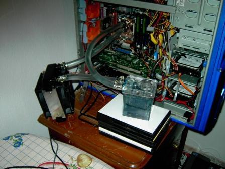

CaptainMilo Σεπτέμβριος 4, 2006 #6 Σεπτέμβριος 4, 2006 Casetek έτσι; Μπορείς να βγάλεις το κάτω ρακ για τους σκληρούς , και με ένα δράπανο να βγάλεις τα περτσίνια της βάσης του ρακ Έτσι μπορείς να βάλεις την αντλία εσωτερικά χωρίς πρόβλημα . έχοντας παράλληλα 3 + 2 του floppy θέσεις για σκληρούς Επίσης , αφαιρώντας το usb/mic in που βρίσκεται στην οροφή (αν έχεις το μοντέλο 1018) , και μεγαλώνοντας την τρύπα , μπορείς να βάλεις το ψυγείο στην οροφή του κουτιού Μια παλιά φωτό για να πάρεις ιδέες (εδώ βέβαια η αντλία είναι πάνω) http://img.photobucket.com/albums/v686/xinshin/DSC01597Small.jpg Και από κάτω , αλλά χωρίς να έχω αφαιρέσει την βάση προηγουμένως http://img.photobucket.com/albums/v686/xinshin/DSC01505Small.jpg Καλοδούλευτη και καλά αποτελέσματα

magicman Σεπτέμβριος 4, 2006 #10 Σεπτέμβριος 4, 2006 το κουτι του Λευτερη ειναι ενα thermaltake xazer. Δυστηχως δεν υπηρχε περιπτωση να χωρεσουν εκει μεσα ολα. Τον Λευτερη δεν τον πειραζε να τα στησουμε χυμα και ετσι τα βαλαμε. Το συστημα εχει μονο πολυ μικρες φυσαλιδες σε ενα μερος αλλα θα φυγουν που θα παει.

eleven Σεπτέμβριος 5, 2006 #15 Σεπτέμβριος 5, 2006 Ωραιος Λευτερη Μεγειες Μεγειες Μπραβο και στον Γιωργο για την βοηθειαΕιδεις που τελικα δεν ηταν και πολυ δυσκολο Απο θερμοκρασιες μια χαρα εισαι πολυ καλα θα ελεγα Αναφερε μας και ποσο ανεβηκε και τι διαφορες ειχε απο την στοκ Ελπιζω να εισαι ευχαριστημενος
magicman Σεπτέμβριος 5, 2006 #16 Σεπτέμβριος 5, 2006 το μονο ''δυσκολο'' ηταν εκει με το backplate της μητρικης. πρωτη φορα εβλεπα κολλημενο backplate. Μιχαλη επρεπε να εβλεπες εμενα με ενα πιστολακι φουξια χρωμα στο χερι και ο Λευτερης να κραταει την μητρικη! Τελικα το ζεσταναμε γυρω στο 5αλεπτο και ξεκολλησε ευκολα σχετικα.
def Σεπτέμβριος 5, 2006 Author #17 Σεπτέμβριος 5, 2006 Αρχική απάντηση από eleven Ωραιος Λευτερη Μεγειες Μεγειες Μπραβο και στον Γιωργο για την βοηθεια Ειδεις που τελικα δεν ηταν και πολυ δυσκολο Απο θερμοκρασιες μια χαρα εισαι πολυ καλα θα ελεγα Αναφερε μας και ποσο ανεβηκε και τι διαφορες ειχε απο την στοκ Ελπιζω να εισαι ευχαριστημενος Mιχαλη για το μπλοκ σου δεν το σηζηταμε :worship: τελειο,και μαλλον θα ταξιδεψει και προς Σουηδια μερια για να το δει και ενας φιλος Σουηδος του techsweden.org.Τωρα με στοκ ψυκτρα με 30-33 ΒΑΘΜΟΥΣ δωματιου ειχα 46-48 και σε κατασταση τρελλας του cpu 50,και που να ερθει και ο χειμωνας που το δωματιο δεν εχει καλολιφερ και για να μπεις μεσα θελεις παλτο . Σε ευχαριστω πολυ Μιχαλη
Qlim4X Σεπτέμβριος 6, 2006 #18 Σεπτέμβριος 6, 2006 Ρε ντεφακο.. Τσιγγουνευτικες 100ευρο για να πάρεις καλή υδροψυξη ενώ έδωσες τα δεκαπλά για μνήμες cpu mobo???? Βασικά κρατά το μπλοκ το οποίο είναι άψογο Πάρε ένα διπλό extreme radiator και μια αντλία l25-l30 + tank eleven Και θα είσαι άρχοντας δες στο δικό μου να καταλάβεις πως θα τα βάλεις.
