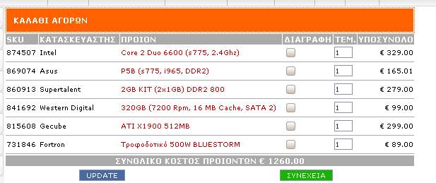

Παλικάρια θα ήθελα την βοήθεια σας σε μια σύνθεση με conroe. Δεν είμαι σίγουρος για την μητρική και τις μνήμες. Φοβάμαι μήπως οι μνήμες πάνε τσάμπα σε αυτή την μητρική μιας και είδα ότι είναι καλές.
Το μηχάνημα δεν θα κλοκαριστεί (μάλλον) οπότε μας ενδιαφέρει να είναι γρήγορο στα default, γι'αυτο και έβαλα 800αρες μνήμες αν και δεν ξέρω για να πω την αλήθεια αν σε πραγματικές εφαρμογές δω μεγάλες διαφορές απο τις 667 του κιλού με 99/GB
Η μητρική τι λέει;
Προτάσεις ευπρόσδεκτες μέσα στα πλαίσια τιμής που έχει ήδη
αλλαγη σκληρου με seagate 7200.10
εχει παραπανω περιπου 5-6 ευρω
@ Gocu Νομίζω δεν τον έχει το πλαίσιο, το e-shop θα το αποφύγω όπως ο εοσφόρος το λιβάνι. Μόνο αν τον έχεις βρει απο κανένα μεγάλο κατάστημα παίζει
@ George, θα προσφέρει κάτι παραπάνω σε deafult για τα +54 που ζητάει;
1. H Deluxe θα σου προσφέρει το RAID στο SB και (ίσως) καλύτερο o/c (+ βέβαια κάποια extra που έχει).
Αν δεν σε ενδιαφέρουν αυτά η απλή είναι φυσικά καλύτερη λύση (αφού στα default έχει ίδιες επιδόσεις).
2. Για τον δίσκο συμφωνώ για seagate.
3. Για μνήμες και με δεδομένη την χρήση για την οποία το θες, 667 ''του κιλού'' είναι σαφώς πιο συμφέρουσα αγορά.
Μωρέ για δίσκο και εγω seagate λέω, αλλά το μηχάνημα δεν είναι δικό μου οπότε θα πρέπει κατα προτίμηση να αγοραστούν όλα μαζί απο πλαίσιο σε περίπτωση που χαλάσει κάτι μην τρέχει ο άνθρωπος αριστερά-δεξιά
για μνήμες κλείσαμε του κιλού, μητρική την απλή
western για ποιο λόγο λες όχι; Απόδοση τιμή πάντως είναι πολύ καλός και δυστυχώς το πλαίσιο δεν έχει μεγάλη ποικιλία
στην Ιντελ πλατφορμα νομιζω ειναι καλο να επενδυεις σε μια καλη μητρικη , παρε με λιγο περισσοτερα μια DS4 , αυτη η ασους δε πρεπει να λεει μια.
την πηρα εγω χτες την p5b και θεωρω οτι εκανα μεγαλη βλακεια που δεν πηρα την ds4 αλλα την πηρα απο πλαισιο και δεν την ειχε. ασε που την θεωρω ακριβη γιαυτα που προσφερει. σταθερη μου φαινετε ομως. απλα μου φαινετε πολυ λιτη σε σχεση με την a8n32
που εχω στον amd.
Ωραία δηλαδή λίγο πολύ όλοι μου λέτε την γίγα, οκ
Απο μνήμες χώνω ότι ναναι ή θα μας κάνει κουλά Λέω για κάτι φθηνό 100/γίγα σαν του πλαισίου σε περίπτωση που δεν μας παίρνει το budget
κοιτα επειδη εγω τα πηρα αναγκαστικα απο πλαισιο μαζι με αυτην την μητρικη πηρα τις μνημες supertalent 2 χ 512 667 120 ευρω και μου φαινονται οκ αν και δεν ειμαι και ο πιο αρμοδιος για να σου απαντησω.
