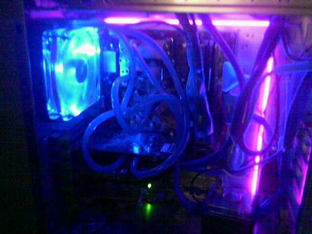

Και μια φωτογραφία το πως είναι τώρα το σύστημα...
Αρχική απάντηση από plessinho-13- [Σήμερα, στις 14:42]
ρε φιλαράκι πολύ λυγισμένα μου φαίνονται τα σολινάκια μήπως φταίει αυτό;;;;
Όχι ρε έχω κοιτάξει και για τα σωληνάκια. Θα ρίξω μια ματιά πάντως!
Εγώ πάντως σου λέω να βγάλεις την υδρόψυξη έξω από το κουτί να την βάλεις μπρος να δεις αν γίνεται σωστή κυκλοφορία!!!!! ;)
Οι σοληνες εχουν να κανουν παρα πολλες στροφες!!! Αυτος μπορει να ειναι ενας λογος παρα πανω.;) ;) Κοιτα μηπος ειναι κανενας σοληνας λυγισμενος τερμα με αποτελεσμα να μην μπορει να κυκλοφορει το νερο ελευθερα :)
Έβγαλα όλο το kit και το έβαλα σε λειτουργία για να δω αν όλα είναι ok. Λοιπόν η αντλία δουλευει κανονίκα και το νερό περνάει κανονικά απο τα σωληνάκια και μάλιστα τα block παγώνουν κανονίκα.
Τώρα θα πάρω πάστα και θα ξαναδωκημάσω να το βάλω μέσα στον υπολόγηστη.
Βάλε πάστα και πρόσεχε να πατάει καλά πάνω στον επεξεργαστή γιατί μάλλον εκεί είναι το πρόβλημα αν είναι σε θέμα εγκατάστασης αυτό αλλιώς πήγαινε και βρίσε λίγο αυτούς που το πήρες για να σου δώσουν άλλο!!!!:p
Μόλις βάλεις την πάστα κάνε κανα ποστ να δούμε τι λέει από θερμοκρασίες!!!!!
