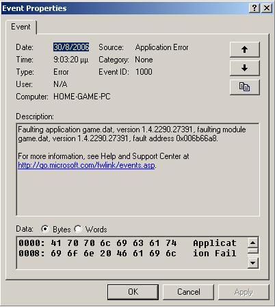

geoal Δημοσιεύτηκε Σεπτέμβριος 1, 2006 #1 Δημοσιεύτηκε Σεπτέμβριος 1, 2006 Παιδια γεια σας και παλι, επειδη την τελευταια εβδομαδα παιδευομαι πολυ με ενα θεμα τελειως τρελο με τα παιχνιδια C&C Generals,Zero Hour και Battle for middle earth 2 στον clockαρισμενο στα 4230MHz E6600 μου ειπα να το ποσταρω ωστε αν το αντιμετωπισει και καποιος αλλος να μην ταλαιπωρηθει οπως εγω . Το προβλημα ειναι οτι ενω το συστημα στην συχνοτητα αυτη ειναι σταθερο σαν βραχος (τεσταρισμενο περιπου 3-4 μερες πριν αρχιζω να βαζω παιχνιδια) οταν εγκαθιστω τα παραπανω παιχνιδια και παω να τα τρεξω αυτα κανουν crash και το battle for middle earth 2 βγαζει ενα Visual Basic error. Προσπαθωντας να βρω την αιτια του κακου εχω κανει 7-8 format μεχρι χθες αλλα τελικα ανακαλυψα οτι το προβλημα ηταν η πολυ μεγαλη συχνοτητα λειτουργιας του επεξεργαστη που μαλλον (αυτο καταλαβα απο την συμπεριφορα που θα περιγραψω πιο κατω) δημιουργει καποιο λαθος κατα την πρωτη εκκινηση του εκαστοτε παιχνιδιου. Εφοσον λοιπον εκανα τα format και διαφορες αλλες δοκιμες και ηρθα σε αδιεξοδο ειπα να δοκιμασω να τρεξω τα παιχνιδια και σε default συχνοτητα επεξεργαστη. Ως δια μαγιας και προς μεγαλη μου εκπληξη και τα 3 παιχνιδια ετρεξαν κανονικα. Δεν μπορει λεω να φταιει το overclock γιατι ολα τα υπολοιπα παιχνιδια που δοκιμασα COD2,Prince of Persia the 2 thrones,Outrun 2006 επαιξαν καυτευθειαν και αδιαμαρτηρητα. Το επομενο πραγμα που δοκιμασα και που πραγματικα ηταν και το τρελο ηταν η δοκιμη και των 3 προβληματικων παιχνιδιων σε overclocked κατασταση ξανα και εφοσον ειχαν τρεξει τουλαχιστον μια φορα σε default. Το αποτελεσμα ηταν και τα 3 προβληματικα παιχνιδια παιζουν πλεον και overclocked και μαλιστα χωρις να πουν κιχ. Απολυτα σταθερα και πολυ μα πολυ γρηγορα. Εσας ποια ειναι η γνωμη σας για ολα αυτα.

ea6gka Σεπτέμβριος 1, 2006 #10 Σεπτέμβριος 1, 2006 καποιος driver πρεπει να σκαει , για δες στο event viewer αν λεει τπτ

ea6gka Σεπτέμβριος 1, 2006 #15 Σεπτέμβριος 1, 2006 ανοιξε το event viewer και δες τι error σου βγαζει
