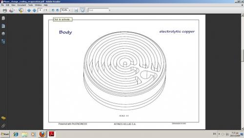

subzero Δημοσιεύτηκε Νοέμβριος 28, 2009 #1 Δημοσιεύτηκε Νοέμβριος 28, 2009 οποιος εχει καποιος τηλεφωνο γιατι με καποιους που μιλησα αθηνα μου ζητανε 200 ευρω για να μου κοπσουν ενα εβαπ

subzero Νοέμβριος 28, 2009 Author #4 Νοέμβριος 28, 2009 μαλλον τοσα τους λειπουν,τι να σου πω αφεντικοκαι να φανταστεις πηγε ο θειος μου τα σχεδια σε φιλο τουκαι ειναι ειδικη τιμη.μαλλον εχουν ακουσει την οικονομικη κρισηπαντως σ ευχαριστω παρα μα παρα πολυ μιχαλη.α μου ειπαν οτι χρειαζονται 8 ωρες να κοψουν ενα,τι να πωασπιρινες ξερω να δινω ...

mech5107 Νοέμβριος 28, 2009 #8 Νοέμβριος 28, 2009 Θες τόρνο ή φρέζα? Για δώσε κάνα σχέδιο...ίσως σε βολέψω, αν δεν βρει χρόνο ο 11, αν και εδώ δεν έχουμε και περίσσια χρόνου...
Captain Νοέμβριος 28, 2009 #9 Νοέμβριος 28, 2009 το εχεις σε σχεδιο στο pc?ενας φιλος μου μπορει να στο κανει και πολυ πιο κατω απο 200 ευρω..με τι ακριβεια το θες?Η7 Η1 Η2?
subzero Νοέμβριος 28, 2009 Author #10 Νοέμβριος 28, 2009 το σχεδιο ειναι ενα τροποποιημενο ελαφρως του 11 γι αυτο θα προτιμουσα να το εκοβε ο ιδιος. εχει γινει λιγο πιο μικρη η εξοδος κι εχουμε προσθεσει μια εγκαρσια διατομη στην εισοδο για να εχει injection effect
eleven Νοέμβριος 28, 2009 #11 Νοέμβριος 28, 2009 μαλλον τοσα τους λειπουν,τι να σου πω αφεντικοκαι να φανταστεις πηγε ο θειος μου τα σχεδια σε φιλο του και ειναι ειδικη τιμη.μαλλον εχουν ακουσει την οικονομικη κριση παντως σ ευχαριστω παρα μα παρα πολυ μιχαλη. α μου ειπαν οτι χρειαζονται 8 ωρες να κοψουν ενα,τι να πω ασπιρινες ξερω να δινω ... Κοίτα η τιμή που είπα είναι μονο για την κοπή καθαρά (αφορά μόνο το χρόνο cnc)μια που πήγε και σε φίλο. Αν πήγαινες ετσι και του έλεγες θελω αυτό και αυτό ,τοτε η σχεδιάση ,τα υλικά ,ο χρόνος του μηχανηματος και η αμοιβή του ,τοτε να δεχτώ τα 200€. Βασικά είναι πολύ πιο εύκολο να το κόψεις σε κάθετο κέντρο κατεργασίας, και οχι τόρνο .Πιο εύκολος προγραμματισμος και ευκολότερη κατεργασία Υ.γ Ακου εκει 8 ώρες......:nare Στο Tennese είναι το μαγαζί??.. Σύμφωνα με αυτό τότε έπρεπε να του ζητήσουν κανα 500αρι. Ας με πάρουν τηλ να τους πω πως να το κάνουν σε 4 ώρες........
mech5107 Νοέμβριος 28, 2009 #12 Νοέμβριος 28, 2009 Αυτό το κομμάτι θέλει 2,5 άξονες, αν και δεν φαίνεται το βάθος, και δεν ξέρω ο χαλκός με τι βάθη και ταχύτητες δουλεύεται, σίγουρα δεν παίρνει 8 ώρες...κάνα 2,5-4 max (όπως λέει ο 11).Βέβαια θέλει μετά και ένα πέρασμα από τον τόρνο, αλλά δεν χρειάζεται να είναι CNC.
subzero Νοέμβριος 28, 2009 Author #13 Νοέμβριος 28, 2009 απο οτι ξερω ο χαλκος θελει υψηλες στροφεςναι 2.5 αξονων ειναιδινεις το κεντρο και το μηχανημα κοβει τα αλλαδεν ειναι δυσκολο στον προγραμματισμο για καποιον που το κατεχει το θεμα.Μιχαλη την εξοδο την στενεψαμε στα 6.32μμ οσο ειναι το εσωτερικο του 3/8για να τραβαει το εκτονωμενο αεριο οσο πιο γρηγορα γινεται.δεν ξερω αν ειναι σωστο αυτο.αλλα μια δοκιμη δεν βλαπτει
mech5107 Νοέμβριος 28, 2009 #14 Νοέμβριος 28, 2009 Αν το κάνεις σε cad και περάσει από Cam είναι 10 λεπτά ο προγραμματισμός.
Captain Νοέμβριος 28, 2009 #16 Νοέμβριος 28, 2009 εστειλα το σχεδιο σε εκεινο το παιδι να το δει ι και θα σε ενημερωσω

mauros Νοέμβριος 29, 2009 #18 Νοέμβριος 29, 2009 Είναι μήπως ευκαιρία να φτιαχτούν μερικά κομμάτια ακόμα να πέσει και το κόστος?
