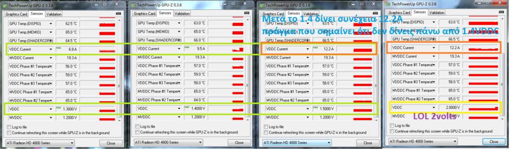

Dr.Paneas Νοέμβριος 19, 2009 Author #7 Νοέμβριος 19, 2009 Οι μνήμες φτάνουν μέχρι 1050 Ο πυρήνας πολύ ζόρικος . . . το παρακάτω είναι στα 970 με 1.52 VDDC δοκίμασα και με 1.6VDDC στα 1000 (τον πυρήνα) αλλά τίποτα. . . . Τουλάχιστον μετά το κλοκάρσμα είμαι περίπου 1.5-2χιλιάρικο πάνω http://service.futuremark.com/compare?3dm06=12505425
GeorgeVasil Νοέμβριος 19, 2009 #8 Νοέμβριος 19, 2009 Την Hard-modareς??Γιατι πανω απο 1,4 real με Softmod δεν περνει.μιλαω για την 4890.
Dr.Paneas Νοέμβριος 19, 2009 Author #9 Νοέμβριος 19, 2009 Οχι δεν modαρα τίποτα. Οι ενδείξεις όμως τόσο στους sensores του GPU Tool όσο και στου GPU-Z δείχνουν VDDC όσο το βάζω ( ακόμα και πάνω από 1.4v). Πώς γίνεται αυτο ; Άντε οκ, ας δεχτω οτι δεν γίνεται να δώσεις πάνω απο 1.4v με Softmod. Οι σένσορες δεν θα έπρεπε να μου δείχνουν την πραγματική τάση στην κάρτα; Δηλαδή έστω ότι δίνω 1.6 VDDC, ο sensoras θα έπρεπε να δείχνει (αν ισχύει αυτό που λες για το softmod) 1.4v . Ενώ μου δείχνει 1.6VDDC. Πώτς γένεν αυτό ; ; ; ; ( που θά λεγε και ο Ουγκουνσότο ) EDIT: Για μία ακόμα φορά είχες δίκαιο :respect::respect::respect: Παρατήρησα όχι το VDDC σένσορα ( που από ότι φαίνεται, δεν είναι σένσορας αλλά κακός προγραμματισμός από την techpowerup) αλλά το ρεύμα που περνάει από εκεί. Είδα ότι όσο αυξάνω το VDDC αυξάνεται και το ρεύμα ( απλός νόμος του Ωμ επαληθεύει το V= σταθερό * Ι ===> συμπερένουμαι ότι I και V είναι ανάλογα μεγέθη). Αυτό που περιμένω λοιπόν να δω είναι η ανάλογη αυτη συμπεριφορά των δύο αυτών μεγεθών. Αρχικά έχω την Default VCore και βλέπω ρεύμα 6.8A Μετά δίνω 1.4VCore και βλέπω ότι το ρεύμα αυξάνεται σε 9.5A Μετά δίνω λίγο παραπάνω 1.41 και βλέπω ότι ρεύμα αυξάνεται σε 12.2Α Μετά δίνω παραπάνω 1.45Vcore αλλά το ρεύμα παραμένει ίδιο 12.2Α Μετά δίνω ακόμα παραπάνω 1.5VCore αλλά το ρεύμα ίδιο 12.2Α Τέλος δίνω 2VCore (πολυ μεγάλο) αλλά το ρεύμα ίδιο 12.2Α Από το παραπάνω, συν το γεγονός ότι δεν έχουμε μεταβολές στην θερμοκρασία, μας παραπέμπει στο γεγονός ότι όντωςο GV είχε δίκαιο [ATTACH]6458[/ATTACH] This is Sparta Παρόλα αυτά το έψαξα και μόνος μου Voltera chips σου λέει μετα . . . (αν δεν είναι Τσακίρης - δε λέει )
