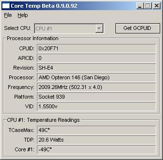

deninho Σεπτέμβριος 5, 2006 #207 Σεπτέμβριος 5, 2006 το 1,55V για τα default mhz δεν είναι πολλά; Γενικά δε μου αρέσει το screenshot που έδωσες...:...: :...: :...:
ΝTG Σεπτέμβριος 5, 2006 #208 Σεπτέμβριος 5, 2006 νταξ .....δεν ειναι ακριβως default....στα 4χ502 ειμαι... (μην κοιτας την ταση)
deninho Σεπτέμβριος 5, 2006 #209 Σεπτέμβριος 5, 2006 αν δεν κάνω λάθος (αν κάνω, διόρθωσε με) ο επεξεργαστής αυτός λειτουργεί στα 2000mhz. Ή για να τον λειτουργήσεις στα 500*4 θέλει και ο επεξεργαστής αύξηση του voltage?
nobig Σεπτέμβριος 5, 2006 #210 Σεπτέμβριος 5, 2006 Γιατί βλέπω ότι τα tagan είναι λιγάκι τροφοδοτικά ΓΤΠ; Έχω ένα φουκαριάρικο blue storm Fortron 500άρι και δεν έχει κάνει κιχ
sisman Σεπτέμβριος 6, 2006 #211 Σεπτέμβριος 6, 2006 Αρχική απάντηση από deninho αν δεν κάνω λάθος (αν κάνω, διόρθωσε με) ο επεξεργαστής αυτός λειτουργεί στα 2000mhz. Ή για να τον λειτουργήσεις στα 500*4 θέλει και ο επεξεργαστής αύξηση του voltage? Προφανος δε χρειαζεται, μπορει να αφησε τη ταση ετσι. Το FSB τις μιτρηκης δειχνει.

ΝTG Σεπτέμβριος 6, 2006 #213 Σεπτέμβριος 6, 2006 τι αντλια εχεις?(δεν θυμαμαι αν το ειχες γραψει) για το 3 που γραφεις εχω σκεφτει και εγω κατι τετοιο!Αλλα δεν πρεπει να ακουμπαει στο πλαστικο ....Νομιζω οτι η μικρη πιφανεια του core δεν μπορει να κρατησει το block σωστα στη θεση του με αποτελεσμα να γερνει λιγακι απο το βαρος....και να αφηνει -ας πουμε- εκτεθειμενη την πανω μερια. Θελει λιγο παιδεμα για ειναι σωστα.. Μαλλον χρειζονται κατι "πατηματα" που ειχαν παλια οι γομαροψυκτρες για socket Α (πχ σλκ947 που ειχα) που εμπαιναν στις 4 γωνιες.Και προστατευαν τον πυρηνα να μην σπασει αλλα και πατουσε καλυτερα η ψυκτρα! Οσο για το δικο μου screenshot πιο πανω παραδοξως ηταν η πρωτη φορα που εδειξε σωστη ταση ,καθως 1.55 εχω στο bioς.Εκεινη την στιγμη ειχα χαμηλωσει στα default 2Γηζ..και ειχα μπει σε safe mode...(ηθελα να σβησω κατι πραματα ....στο τσακ γλιτωσα το φορματ).Αυτο το πραμα εδειχνε καθε φορα που μπηκα...(2 φορες δλδ). 4χ502 ....πως και γιατι δεν ξερω ...με 10χ200 ημουν! Mαλλον bug ή καποιος driver -που δεν φορτωθηκε- δεν μπορεσε να βρει τι multi εχω και πηρε την πρωτοβουλια να βαλει το μικροτερο..
