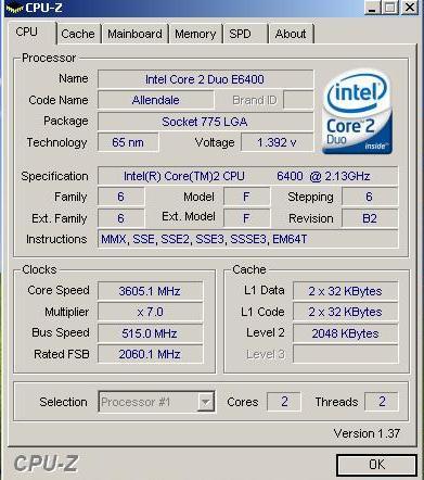

GoriLLakoS Νοέμβριος 5, 2006 #100 Νοέμβριος 5, 2006 Ετσι ετσι... Και αυτην την διαλεξα εγω και πηγε 515fsb...:D:D Εχω χερι λεμεεε...
