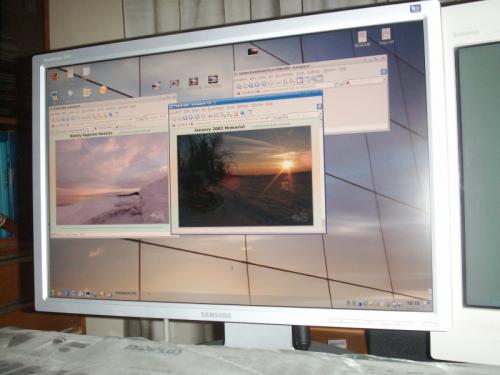

mariosalice Αύγουστος 27, 2006 Author #83 Αύγουστος 27, 2006 Μια χαρά παίζει σε Linux Το μόνο που χρειάστηκε ήταν να κάνω ξανά εγκατάσταση τους οδηγούς Nvidia. Την οθόνη την αναγνώρισε το το Yast από το CD της Samsung. Επιτέλους ξανά στα Linux.
Georgesod Αύγουστος 27, 2006 #84 Αύγουστος 27, 2006 :OT: επειδή το flash χαλάει τη φάση και δεν μπορούμε να δούμε ποιότητα από χρώματα, κάνε ένα κόπο και shoot-άρισε υπό γωνία και μετά κάνε ένα perspective crop :OT:
mariosalice Αύγουστος 27, 2006 Author #85 Αύγουστος 27, 2006 Βέβαια δεν πέτυχα ακόμα όσα θέλω.Δεν έχω δοκιμάσει ακόμα την εντολή ενεργοποίησης του SLI.Τη δεύτερη οθόνη την έβαλα στη δεύτερη κάρτα γραφικών.Ξέρω οτι το Linux βλέπει και τις δυο κάρτες αλλά πρέπει να κάνω κάποιες ρυθμίσεις για να δω τη δεύτερη οθόνη σε Non - SLI mode.Σε SLI mode δουλεύει μόνο μια οθόνη όπως και στα Windows.
mariosalice Αύγουστος 27, 2006 Author #86 Αύγουστος 27, 2006 Αρχική απάντηση από Georgesod [Σήμερα, στις 18:48] :OT: επειδή το flash χαλάει τη φάση και δεν μπορούμε να δούμε ποιότητα από χρώματα, κάνε ένα κόπο και shoot-άρισε υπό γωνία και μετά κάνε ένα perspective crop :OT: Ανέβασα καλύτερη εικόνα αλλά υπάρχουν και οι εικόνες των Windows για να δεις τα χρώματα.
