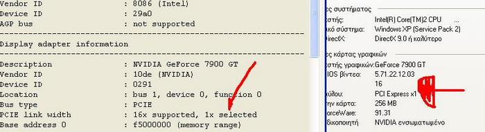

SLN Δημοσιεύτηκε Αύγουστος 17, 2006 #1 Δημοσιεύτηκε Αύγουστος 17, 2006 Ο γνωστος φιλος μου αγορασε εναν 6300 με μια P5B Deluxe. Μετα απο 24 bios updates μπλα μπλα μπλα... δουλευουν ολα ρολοι... (γιατι ως γνωστον οι πλατφορμες Ιντελ ειναι υποδειγματα σταθεροτητας, δεν κολλανε ποτε, δεν εχουν bugs, ψηνουν καφε, πανε τα παιδια στο σχολεια, πλενουν τα πιατα κλπ) Ο φιλος δεν ασχολειται με benchia αλλα τα ατιμα εχουν μια χρησιμοτητα. Οταν αγοραζεις κατι καινουργιο, τα τρεχεις ετσι για να διαπιστωσεις οτι ολα πανε καλα... Ολα ομως δεν πανε καλα και του βγαζει την XFX 7900GT σε pcie x1 mode.... Αυτο δεν γινοταν ουτε με την 975X ουτε με το 945 που την εβλεπαν παντα Χ16. Βρεθηκε να γινει με το 965. Αλλαξε 4 NV οδηγους, (91.31, 91.45, 91.36) εβαλε και Win64 (91.36) τιποτα... Παλι στο χ1 η 7900GT. Παει για υπνο χτες με την καρτα στο χ1, ξυπναει, το βαζει μπροστα το μηχανημα, βλεπει χ16 την καρτα... Τρεχει ενα 06, οντως ειναι φυσιολογικα τα σκορια... Καποια στιγμη, κανει ενα reboot, ξαναγυρναει παλι στο χ1 η καρτα... Κανει 2ο reboot, παλι στο χ1 η καρτα... WTF??? Drivers? Bios? Σεληνη? Σεισμοι? Καταρες spc που δεν φωνισε ο φιλος τον 6300 απο αυτον? υ.γ. μη βγει κανεις και πει "σε ποια χ16αρα θυρα εχεις βαλει την καρτα γραφικων??" Ο υπολογιστης στηθηκε υπο την εποπτεια γνωστου επιφανους μελους του φορουμ, παρουσιαστη του MAD και υπαλληλου αλυσιδας καταστηματων υπολογιστων που "οι υπολογιστες ειναι η δουλεια τους". Δεν χωρανε "χοντραδες"

SLN Αύγουστος 17, 2006 Author #3 Αύγουστος 17, 2006 στο 0507 προφανως δεν εχω δει καποια επιλογη που να λεει χ8, χ16. Εχει μια βλακεις που λεει PEG LINK (auto, normal,slow, fast, faster) αλλα αυτο λενε οτι ειναι oc της καρτας. Στο faster παγωνει ο computeras με το που μπαινω win, στο fast, normal, slow, παλι χ1 την δειχνει, οποτε το αφησα στο auto.
SLN Αύγουστος 17, 2006 Author #4 Αύγουστος 17, 2006 Μυριζει για mobo οδηγους ρε Νιονιο, αλλα δυστυχως οι 8.01.1002 ειναι οι μοναδικοι που υποστηριζουν το 965 προς στιγμη, οποτε δεν παιζει να αλλαχθουν.Πως αλλαζει η ταχυτητα του pcie απο rivatuner? Το σκεφτηκα, αλλα δεν βρηκα τιποτα.

SLN Αύγουστος 17, 2006 Author #18 Αύγουστος 17, 2006 Ωπα παιδια... Εκανα reboot και ξαναβρηκε το Χ16!!!Κατσε καλα... Φοβερη εταιρια η Ιντελ. Παιρνω πισω οτι κακο εχω πει!! (Καλοπιανω το μηχανημα μην ξαναμουλαρωσει)Λοιπον το να το κρατησει στο Χ16 δινει 2.80 το να το ξαναπαει στο Χ1 δινει 1.50Το να "κληρωσει" αλλη pcie ταχυτητα (X2, X4, X8) δινει 5.50Πολλα βαζετε, πολλα παιρνετε!! Faites vos jeux
