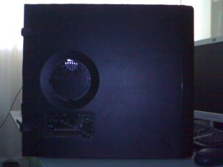

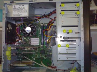

Wizard! Αύγουστος 11, 2006 #23 Αύγουστος 11, 2006 Συμφωνώ ότι η ΧΡ120 αυτή τη στιγμή είναι άκυρη αγορά.Οι ψύκτρες τύπου tower είναι εξαιρετικές, αλλά πρέπει να κοιτάνε την πλάτη του κουτιού (δε συμβαίνει σε όλες τις μητρικές...) και να υπάρχει ανεμιστήρας εκεί να βγάζει τη ζέστη έξω (πράγμα που δε βλέπω στο δικό σου, γιατί κάτι εμποδίζει τη φωτό...)Επίσης για μέγιστη απόδοση, καλό θα είναι να τακτοποιήσεις λίγο τα καλώδιά σου, γιατί έτσι όπως είναι, σου χαλάνε τη ροή του αέρα.
gns Αύγουστος 11, 2006 Author #24 Αύγουστος 11, 2006 Αυτη ηταν η απορια μου και πιο πριν πως θα τακτοποιησω τα καλωδια???? μου ειπανε να τα βαλω πισω απο τη μητρικη αλλα δεν θα φτανουνε μετα για τα ενωσω μηπως υπαρχει καποιος αλλος τροπος για να τακτοποιησω, ειδα σε μερικα τροφοδοτικα οτι εχουν καποιο περιτιλιγμα γυρω γυρω και ειναι πολυ πιο λεπτα μπορω να το κανω αυτο και στο δικο μου τροφ... Δεν ξερω γιατι δεν μπορεις να δεις τη φοτο αλλα το κουτι μου εχει και στο πλαι ανοιγμα για να βαλω καποιο φαν και στο πισω μερος αρα με βαση αυτο που μου λες δεν θα υπαρχει προβλημα πως θα βγενει η ζεστη εξω, το μονο προβλημα ομως ειναι οτι δεν εχω αποφασισει πια ψυκτρα να παρω ειμαι αναμεσα στην noctua nh-u9, tuniq tower, hr-01 και ultra-90 PLS HELP:help: :help:
gns Αύγουστος 21, 2006 Author #26 Αύγουστος 21, 2006 Γεια σας Τελικα ακουσα τις εισηγησεις σας για το πως θα τακτοποιουσα τα καλωδια και να το αποτελεσμα :jump: :jump: Θα ηθελα ομως να σας ρωτησω κατι ακομή: Ο σκληρος ειναι ακριβος κατω απο τη δισκετα και ετσι δεν αεριζεται καλα με αποτελεσμα να θερμενεται πολυ ετσι σκευτικα να τον βαλω πιο κατω ομως πιο κατω ειναι η θεση για να βαλω fan δυστιχως δεν εχω φοτο αλλα θα ηθελα να ρωτησω αν μπορω να βαλω τον σκληρο μπροστα απο το fan αν οχι τι μπορω να κανω? Ακομη μια απορια ειναι οτι αν θελω να βαλω ενα μιρο fan πανω απο τις μνημες πως θα το κανω αφου δεν εχω καποια διαθεσημη εισοδο για καποιο επιπλεον fan θα πρεπει να χρησιμοποιησω fan controler?? Τελος κατι εκτος θεματος και δεν ξερω που αλλου να το γραψω αν θελω να φωτισω το κουτι μου τι να προτιμησω neon ή cold cathode και που θα τις ενωσω??
o polonos Αύγουστος 21, 2006 #27 Αύγουστος 21, 2006 Εχουμε και λεμε προτον μπραβο για τα καλοδια:flower: Δευτερον ναι μπορεις να βαλεις τον σκληρο πιο κατω και μπροστα στο fan για να παιρνει φρεσκο αερα. τα fan μπορεις να τα συνδεσεις στο molex και οχι στην μητρικη. Και για να εχεις δυνατο φως στο κουτι καλυτερα να βαλεις λαμπες neon. Νομιζω πως σε καλυψα

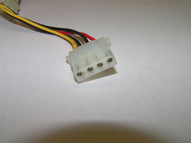

gns Αύγουστος 21, 2006 Author #28 Αύγουστος 21, 2006 Thx με βοηθισες παρα πολυ αλλα το μονο ντρεπουμε που το λεω(δεν ειμαι και πολυ in στα πραγματα) αλλα μολεχ εννοεις το τροφοδοτικο? :o :o :o :o Αν ναι τα neon μπορω επισης να τα συνδεσω εκει????????(χρειαζομαι ειδικα βυσματα?) :tomato:Sorry παντος προκαταβολικα αν ειπα καμια μ@μ@κια
o polonos Αύγουστος 21, 2006 #29 Αύγουστος 21, 2006 molex ειναι τα βυσματα που βγαινουν απο το τροφοδοτικο και πανε πχ στον σκληρο δισκο και στα cd. Και της λαμπες μπορεις να συνδεσεις στο molex
gns Αύγουστος 21, 2006 Author #30 Αύγουστος 21, 2006 Ααααααααα know i understand Θα υπαρχουν φυσικα ειδικα βυσματα για να δωσει αλλες εξοδους μπορω να τα βρω παντου αυτα? Thx παντος για ολη τη βοηθεια :T:

gns Αύγουστος 23, 2006 Author #39 Αύγουστος 23, 2006 Σχετικα με τις ψυκτρες (μνημης) Thx με καλυψες απολυτος Τωρα φιλε gznp και εγω ειμουν αναμεσα σε noctua nh-u12 kai nh-u09 και πηγενα περισσοτερο για την nh-u09 οχι τιποτα αλλο παραμονο λογο χορου δεν ξερω αν εχεις την nh-u12 ή αν την εχεις δοκιμασει αλλα θα μπορουσες να μου πεις ετσι οπως βλεπεις το κουτι μου πιο πανω θα χωραγε ή θα πρεπει να κανω καποιες μετατροπες :hmm:
Maximus Αύγουστος 23, 2006 #40 Αύγουστος 23, 2006 Η αλήθεια είναι ότι το κουτί είναι λίγο στενό και με ανησυχεί και η ψύκτρα της μητρικής σου. Εγώ έχω την ΝΗ-U12 μέσα σε ένα ίδιων περίπου διαστάσεων κουτί με το δικό σου αλλά αναρωτιέμαι αν θα χωράει γιατί δεν ξέρω αν θα σου μπει κάθετα ή οριζόντια. Εμένα επειδή μπαίνει οριζόντια δεν είχα πρόβλημα (εκτός του ότι αναγκάζομαι για να βγάλω τη μία μνήμη να βγάλω και την ψύκτρα) αλλά σχεδόν σίγουρα, αν έμπαινε κάθετα όπως στην παλιά μου μητρική, θα είχα πρόβλημα. Επίσης δεν ξέρω αν η ψύκτρα της μητρικής σου θα επιτρέψει στην ψύκτρα να πατάει καλά (μου φαίνεται λίγο ψηλή στη φωτο). Πάντως αν δε μπορέσεις να βάλεις την 12άρα, η 9άρα είναι πολύ καλή επιλογή. Σημαντικά μικρότερη αλλά χωρίς να χάνει πολλές επιδόσεις (και κυρίως πολύ μα πολύ καλύτερη από τη στοκ). Πάντως όποτε βρεις χρόνο και λεφτά, κάνε και μια έρευνα για κάποιο πιο ευρύχωρο κουτί, θα σε βοηθήσει αρκετά
