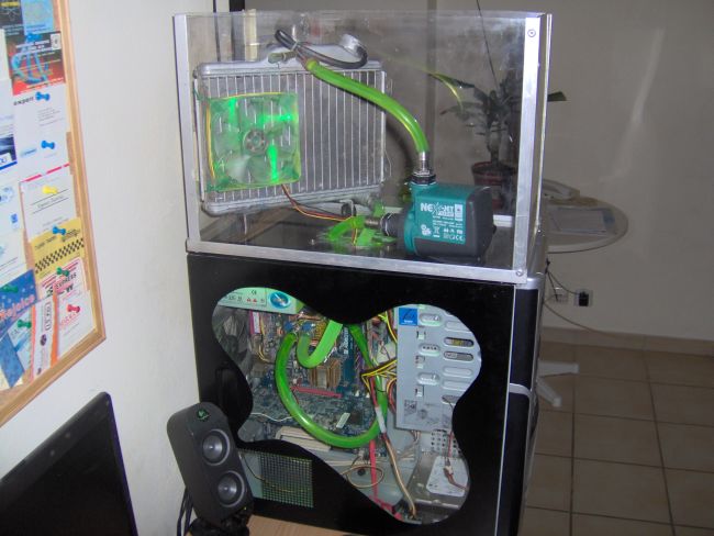

Λοιμπον εφτιαξα το κουτι για την w/c Και οταν το ειχαν πανω στο γραφειο μου ειχε θερμ. 32-35 ιδλε και οταν το εβαλα οπως ειναι στην φοτο ειναι 38-40 ιδλε και αντλια ζαματαει.:wassat: :wassat: Το συστημα μου ειναι Pentium 4 630 3.00ghz mobo albatron px915-sli πειτε μου τι να κανω??? ΤΟ δοματιο εχει 31 βαθμους>:o
ε πιθανώς το ζεσταίνει το τροφοδοτικό και γενικότερα η ζέστη του pc (ως γνωστόν η ζέστη πάει προς τα πάνω).

Ατα τα δυο 12αρια χτυπανε το ψυγειο:innocent: μαλλον θα πρεπει να φτιαξω κουτακι απο plexy για να μην ειναι χυμα
που ειναι τα 12αρια οεο?
+ no air flow ετσι οπως το εφταξες το κουτακι
έχεις κάνει ένα μεγάλο λάθος , το κουτί από πλεξυ που έφτιαξες παίζει το ρόλο του θερμοκηπίου γιαυτό όλα ζεματάνε εκει μέσα. Θα πρέπει ή να το ανοίξεις ή να δημιουργήσεις σωστή ροή αέρα για να φεύγει η θερμότητα και έτσι θα ρίξεις τις θερμοκρασίες.
Καμια ιδεα που να ανοιξω την τρυπα??? :cry: :cry: :cry: :cry: Και αν προσεξετε την φοτο το κουτακι δεν ειναι κλειστο απο πανω:(
Στρίψε λίγο το ψυγείο προς τα δεξιά, ετσι ώστε να ακουμπάει στο δεξί πλαινό μέρος του plexy. Κάνεις μια τρύπα ανάλογη με την επιφάνεια των κυψελών του ψυγείου στο plexy, μετά στερεώνεις το ψυγείο στο πλαινό (με βίδες υποθέτω) και από μέσα βάζεις τους ανεμιστήρες να τραβάνε (καλύτερα να έσπρωχναν αέρα πάνω στο ψυγείο, αλλά σε αυτή την περίπτωση θα πρέπει να τους βάλεις ανάμεσα σε plexy και ψυγείο, μπέρδεμα). Έτσι παίρνεις αέρα από το περιβάλλον, τον περνάς μέσα απο τις κυψέλες και αυτός στη συνέχεια φεύγει προς τα πάνω. Επίσης εννοείται οτι βάζεις κι άλλον ενα 12αρη φαν...
Από ότι βλέπω πρέπει να βγαίνει ζεστός αέρας του κουτιού του PC από την τρυπά του 8αρη που έχεις περάσει τις σωλήνες πρέπει να βρεις ένα τρόπο να του κόψεις τη φόρα και να μπει φρέσκος αέρας.
Κάνε μια τρυπά το δυνατόν χαμηλότερα στο πλέξη κουτί σου και ταυτόχρονα κοντά στο ψυγείο. Ο κρύος αέρας θα μπαίνει από χαμηλά και ο θερμός θα βγαίνει από πάνω.
Θα πρέπει να δεις πώς θα τοποθετήσεις το ψυγείο (σε ποιο τοίχωμα του κουτιού) έτσι ώστε να παίρνει αέρα κατ ευθείαν από το περιβάλλον.
