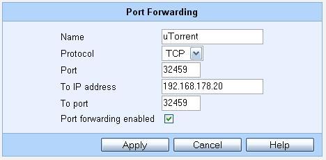

ATi Αύγουστος 7, 2006 #17 Αύγουστος 7, 2006 Δν ανεβαζεις μια φωτο με τις ρυθμίσεις του DHCP και όλου του μtorrent και του port forwarding να δω που υπαρχουν διαφορες?
