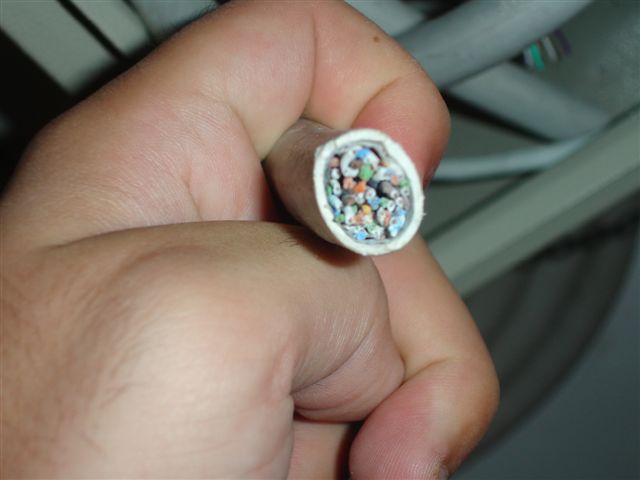

Σε καινούργιο σπίτι υπάρχει το καλώδιο της φωτογραφίας. Το καλώδιο αυτό νομίζω ότι ονομάζεται ραϊζερ και αν δεν κάνω λάθος είναι 25ζευγο. Η ερώτηση είναι η εξής ? Πως τερματίζω αυτό το καλώδιο ? Μπορώ να το τερματίσω πάνω σε patch panel και από πίσω να φεύγουν καλώδια κατηγορίας 5 ?(το καλώδιο αυτό είναι κατηγορίας 5). Πως θα πατσάρω της άκρες του καλωδίου ? Οποιαδήποτε πληροφορία η διευκρίνηση ευπρόσδεκτη. Επίσης αν ξέρετε το σωστό όνομα του καλωδίου γράψτε το για να ψάξω με το google. Ευχαριστώ.
φιλε ανοιξε το να δουμε τα ζευγη. Κατα 99,9% δεν θα μπορεσεις να κανεις δουλεια γιατι παιζει ρολο το πλεξιμο κατα μηκος του καλωδιου. Τετοια χρησιμοποιουν οι τηλεφωνατζηδες και τα τερματιζουν σε ρεγκλετες.
Στο εσωτερικό του καλωδίου υπάρχουν συνεστραμένα ζεύγη, όπως και σε ενα σύνηθες καλώδιο κατηγορίας 5, μόνοι που εδώ μιλάμε για 25 ζεύγη και όχι για 4! Επίσης όλα τα συνεστραμένα ζεύγη συστρέφονται και μεταξύ τους. Το καλώδιο είναι κατηγορίας 5 και οχι απλό τηλεφωνικό.
Το ότι είναι κατηγορίας 5 το γράφει πάνω του κάπου ή το συμπέρανες εσύ κάπως;
Το γράφει πάνω. Για αυτό είμαστε σίγουροι. Επειδή δεν το βλέπω το θέμα να προχωράει, μήπως ξέρετε κανένα site με τεχνικά θέματα μπας και βγάλουμε καμια άκρη ?

ΥΓ: Έχω την εντύπωση πως αυτό το καλώδιο χρησιμεύει για θηροτηλέφωνα με τηλεόραση.

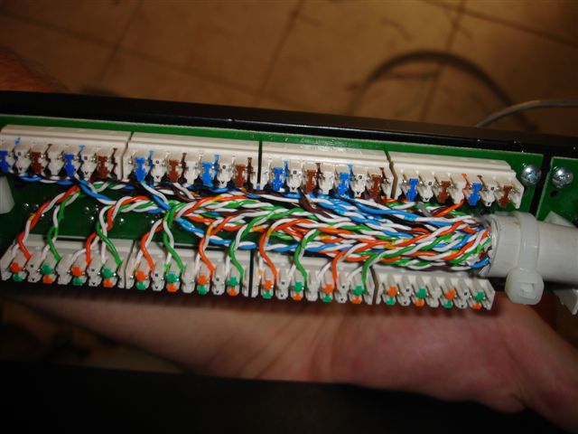

Παιδιά το πρόβλημα ελύθη. Το καλώδιο εινα 25ζευγο UTP CAT5 και τερματίζει όπως τερματίζει και ενα απλό καλώδιο κατηορίας 5 (περίπου). Το καλώδιο αυτό αποτελεί το backbone για το δίκτυο στο σπίτι μου και τερματίζει πλέον κάθε άκρη του πάνω σε ένα patch panel 24αρι . (25αρι UTP CAT5= 6x4 ζεύγη + 1 ζεύγος για τηλέφωνο).
δεν ηξερα οτι υπηρχε τετοιο καλωδιο. Θα μου ηταν χρησιμο σε πολλες περιπτωσεις. Να σε ρωτησω απο την αλλη μερια πως χωριζεται στις πριζες? Και επισης ξερεις αν μπορει να παρει πιστοποιηση?
Χαρας το κουραγιο σου που εβγαλες ακρη με τοσα ζευγη να εχουν το ιδιο χρωμα...

Ανα δυο ειναι ετοιμα-συζευγμενα απο μονα τους...
αν καταλαβα καλα απο το λινκ του trendy..
οχι οτι αυτο το καθιστα παιχνιδακι πλεον...αλλα ειναι πιο ευκολο!

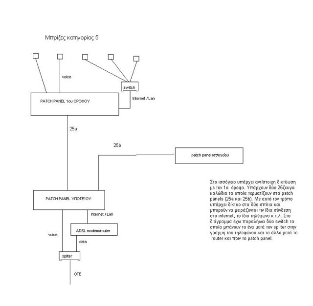

Παιδιά τα πράγματα είναι ποιο εύκολα από ότι νομίζετε. Όταν έγδυσα το καλώδιο μπορούσες να ξεχωρίσεις εύκολα τα 6 τετράζευγα. Οπότε το μόνο που χρειαζότανε ήταν με έναν κουδουνιστή να βρεις τις δύο άκρες του ίδιου καλωδίου. Στην συνέχεια πατσάρεις στην ίδια πρίζα του patch panel το κάθε καλώδιο από την μία και από την άλλη μεριά. To ένα ζεύγος που περισσεύει το χρησιμοποιείς για να μεταφέρεις τον ΟΤΕ. Ακολουθεί διάγραμμα τις δικτύωσης στο σπίτι.
